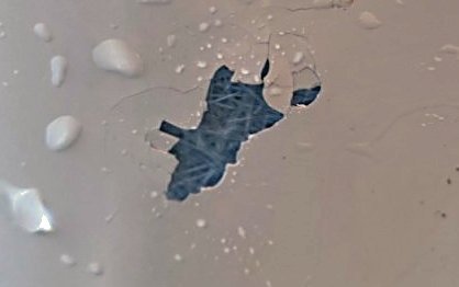

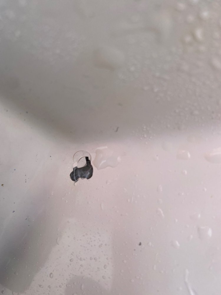

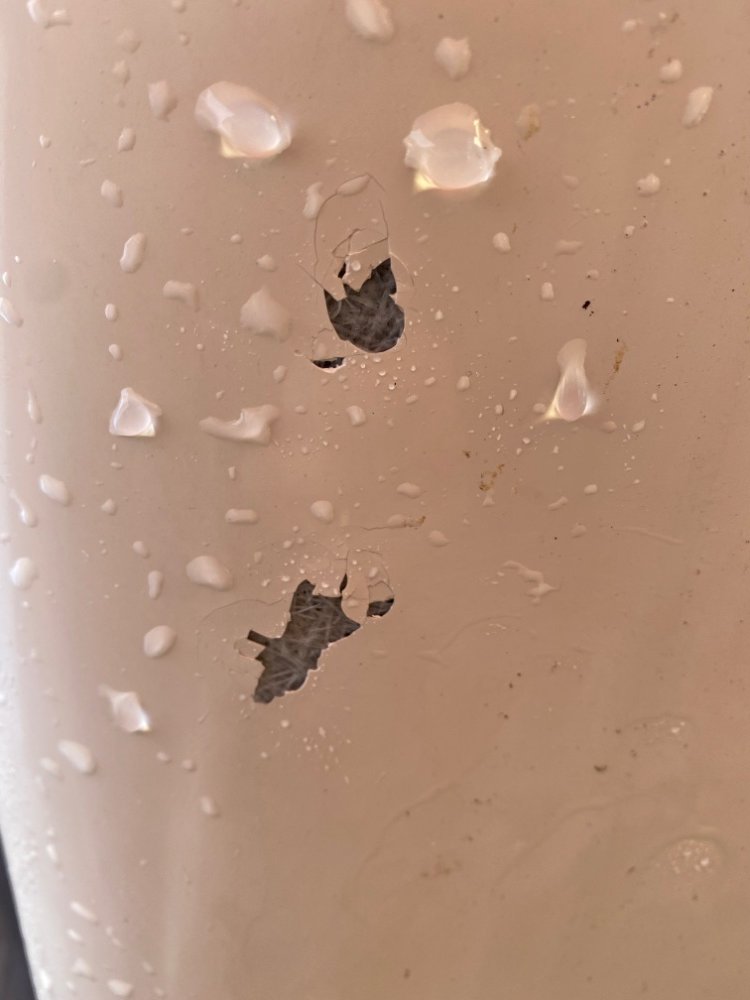

HiWard Startet 27.Mars.2022 Link til dette innlegget Startet 27.Mars.2022 Startet på vårvasken i dag og oppdaget et par skader på akterspeilet. Skadene er over vannlinja, men går inn til glassfiber, er ikke mer enn 1.5cm i diameter. Gelcoat "knekker" og jeg presser mot sårkanten og det er bittelitt svikt i glassfiberen om jeg presser med neglen. Jeg driver og ruster opp båten, men fiksing av gelcoat sto ikke på gjøremålslista før til neste år. Er det greit å slipe dette med en stift, fylle med epoxysparkel og gjøre en penere jobb etter opptak til høsten? Kvalifiserte råd mottas med takk! Sitér dette innlegget Volvo Penta 5.7GXi-HF bensinmotor med DP-SM drev Link to post
Eika Svart 27.Mars.2022 Link til dette innlegget Svart 27.Mars.2022 Luftbobler. Dremel og gelcoat sparkel, så kan du heller slipe det pent til høsten. Blir i allefall ca samme farge og dermed "usyneligt" ved første øyekast Sitér dette innlegget Link to post

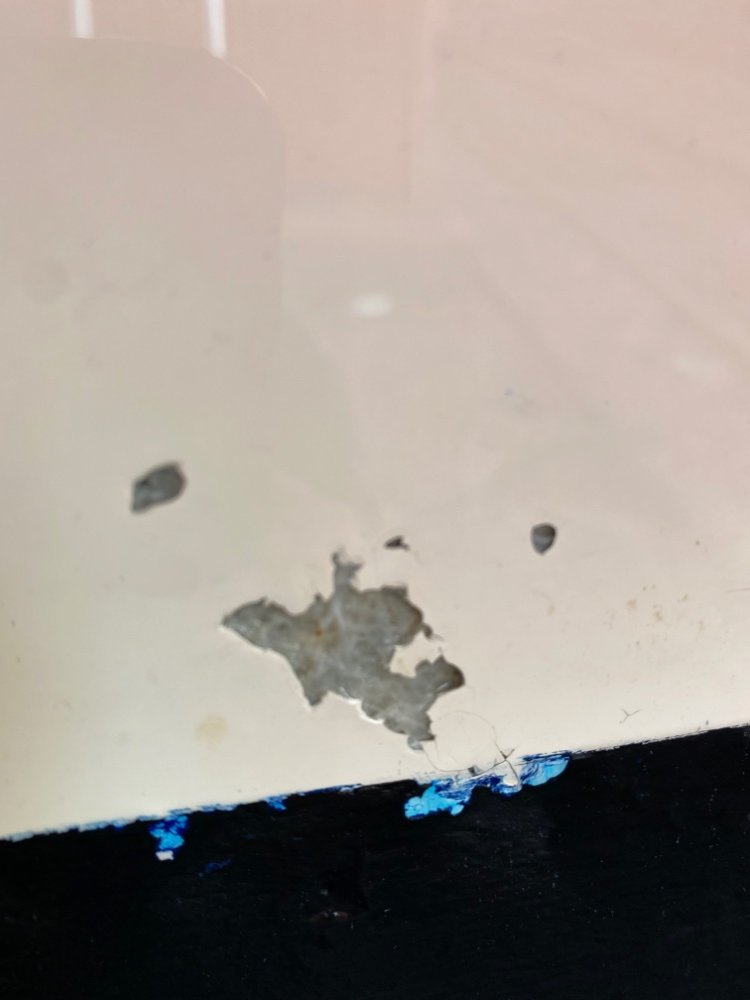

HiWard Svart 3.April.2022 Emnestarter Link til dette innlegget Svart 3.April.2022 I dag fikk jeg omsider sjansen til å slipe opp sårene og gjøre en vurdering av skaden. Jeg brukte en Dremel til å slipe bort løs/sprukket gelcoat og kunne ganske raskt konstatere at det var tørr og hardt laminat under. Det unsione tipset fra dere var å bruke gelcoatsparkel, og det er nok det riktige siden jeg ikke trengte å bygge opp laminat. Tiden og været er imidlertid ikke på min side; kong vinter truer med comback til uka (-4 til +5C med snø-/regnbyger), jeg skal bort i påsken og sjøsetting er uka etterpå. På grunn av dette landet jeg på å blande opp epoxy og west system 403 filler som jeg smurte ned i kavitetene. Dette rekker forhåpentligvis å herde og blir vanntett, så kan jeg heller slipe ned og legge i gelcoat dersom tiden og været tillater det, eller la det være til høsten. Jeg vil takke for alle råd og innspill, som jeg lover å følge når dette skal repareres permanent. Sitér dette innlegget Volvo Penta 5.7GXi-HF bensinmotor med DP-SM drev Link to post
