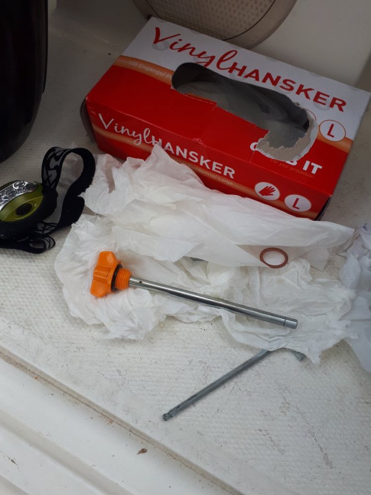

Ida Marie III Startet 28.Mars.2022 Link til dette innlegget Startet 28.Mars.2022 Som overskriften sier, så er det nærmest umulig å se oljenivået på peilepinnen, særlig nå etter at jeg har bytte olje på gearet.. Det er et Kanzaki gear, peilepinnen i blankt metall.. Har forsøkt å legge peilepinnen inn til papir for å se avtrykket der, men oljen kryper raskt opp er inntrykket jeg har.. Noen som kjenner til noen enkle knep i denne forbindelsen ?? Sitér dette innlegget Link to post

Ida Marie III Svart 29.Mars.2022 Emnestarter Link til dette innlegget Svart 29.Mars.2022 Da har jeg testet ut, og en runde med grovt sandpapir på peilepinnene gjorde susen...? hodelykten ble muligens for svak...motorluker på akterdekket, og sterkt sollys var muligens ikke beste kombinasjon... Papir har jeg forsøkt før...og kritt er " utilgjengelig her på Askøy.. ? Uansett...for mye gear olje på begge gearene...så her må tappes ut igjen... Peilepinnene blir liggende i motorrommet, og brukes fra nå bare til peiling...blind plugger er satt inn... Sitér dette innlegget Link to post

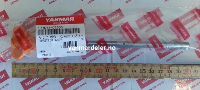

Martine29 Svart 29.Mars.2022 Link til dette innlegget Svart 29.Mars.2022 (redigert) Pokker å, da får jeg bare bøye meg i krittstøvet. Sandpapir, mottatt. Får sette ei gammel tavle i båten tenker jeg ....... Lurer bare på en ting. Har selv Kanzaki km5a, er det ikke lufting på den originale oljepeilepinne mon tro. Redigert 29.Mars.2022 av Martine29 (see edit history) Sitér dette innlegget Link to post
Haba Svart 29.Mars.2022 Link til dette innlegget Svart 29.Mars.2022 Hva med å matte ned peilepinnen med smergel og male den hvit. Funket hos meg. Og peilepinnen skal ikke skrues helt ned ned, men dyppes ned til den gule toppen når gjengene. P.S. forsiktig med å skrue peilepinnen for fast ned, du kan vri pinnen av plasttoppen. Sitér dette innlegget Link to post

El barco de Sol Svart 29.Mars.2022 Link til dette innlegget Svart 29.Mars.2022 Martine29 skrev for 5 timer siden: Pokker å, da får jeg bare bøye meg i krittstøvet. Sandpapir, mottatt. Får sette ei gammel tavle i båten tenker jeg ....... Lurer bare på en ting. Har selv Kanzaki km5a, er det ikke lufting på den originale oljepeilepinne mon tro. Er det på min Sitér dette innlegget Link to post
Ida Marie III Svart 29.Mars.2022 Emnestarter Link til dette innlegget Svart 29.Mars.2022 Martine29 skrev for 6 timer siden: ....... Lurer bare på en ting. Har selv Kanzaki km5a, er det ikke lufting på den originale oljepeilepinne mon tro. Var nettopp nede å sjekket...ser ut til at du har rett...ser et lite hull på siden av den Orange vrideren...og peilepinnene er hul innvendig... Det var faen..blir vel nødt til å kjøpe ennå en av disse dritt pinnene ...??? Sitér dette innlegget Link to post
Martine29 Svart 29.Mars.2022 Link til dette innlegget Svart 29.Mars.2022 (redigert) Bra vi passer på hverandre her inne på dette geniale forumet. Du finner bedre pinner hvis du googler. Viktig å ikke skru dem for hardt til... Redigert 29.Mars.2022 av Martine29 (see edit history) Sitér dette innlegget Link to post
Ida Marie III Svart 29.Mars.2022 Emnestarter Link til dette innlegget Svart 29.Mars.2022 Bedre pinner...hvor..? Sitér dette innlegget Link to post
