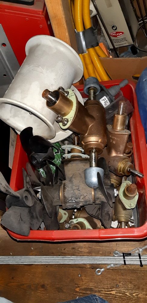

Komodo skrev for 10 timer siden:
Tippet det ja. Ikke umulig at jeg har et par slike gearhus liggende.
