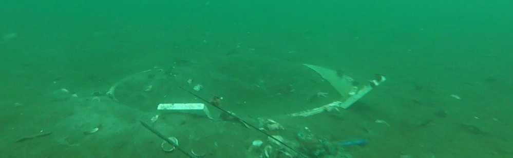

per-pusling Svart 30.Mars.2022 Link til dette innlegget Svart 30.Mars.2022 Alt til sitt bruk. Nokon har gode erfaringar, nokon har ikkje. Det er viktig med landfeste, slik at ein berre får drag frå ei side, samt ein mjuk botn som ringen kan grave seg ned i. Slik såg det ut etter ein halv sesong hjå meg, ringen flytta seg fyrst ein meter, for så å stoppe opp. Den ligg i skjerma farvatn, båten er 26 fot og 1,5 tonn. Dette er den største ringen, 75 kg. Sitér dette innlegget Link to post
