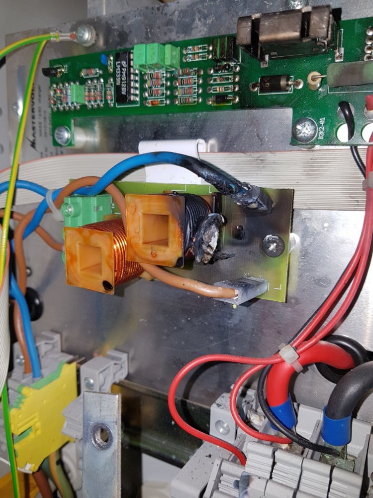

Lucky Strike Startet 30.Mars.2022 Link til dette innlegget Startet 30.Mars.2022 (redigert) Fant en utbrent liten del i landstrømsladeren. Laderen fungerer fremdeles. Lurer på hva det er for en komponent som satt der, en temperaturvakt/sikring av noe slag? Størrelsen er som et drops, litt flatt og rund. Er spolene noen type av transformatorspoler? Sjelden at ting kan repareres nå til dags, men båtfolk er optimister og det finnes mye kunnskap på forum. Litt nysgjerrig også. Redigert 30.Mars.2022 av Lucky Strike (see edit history) Sitér dette innlegget Link to post
KjetilBN Svart 30.Mars.2022 Link til dette innlegget Svart 30.Mars.2022 Tipper det er en VDR / varistor som har brent opp. Dette er en motstand hvor verdien minker ved en gitt spenning og fungerer dermed som en overspenningsavleder. Hele kortet den sitter på ser ut som et filter på nettinngangen. Sitér dette innlegget Link to post

Havlengt Svart 31.Mars.2022 Link til dette innlegget Svart 31.Mars.2022 Ser du nøye på bildet så er trafoen på sida av varistoren, samt sjøve printkortet med tilhøyrande ledningstilkoplingar skada / øydelagt. Du bør nok skifta heile sortet for spenningsforsyning. Sitér dette innlegget Link to post
Lucky Strike Svart 31.Mars.2022 Emnestarter Link til dette innlegget Svart 31.Mars.2022 (redigert) Kunne vel sikkert vært OK å bytte hele kortet. Men det er vel lettere sagt enn gjort. Laderen er over 20 år gammel, så reservedeler er nok ikke særlig lett tilgjengelig. Og igjen, så å si ingen driver lenger med reparasjon av elektronikk. (Derfor er jeg også veldig glad for å få DIY tips her). Jeg skal sjekke nærmere hvor skadet spolen er, laderen virker. Kanskje finner jeg et delenummer på en av spolene. Jeg tror kortet stort sett har sotmerker. Ledningen er lett å få byttet. Dette er en 80A lader, kanskje moden for utskifting, men det koster litt for ny med den ytelsen. Redigert 31.Mars.2022 av Lucky Strike (see edit history) Sitér dette innlegget Link to post

Bårdp Svart 31.Mars.2022 Link til dette innlegget Svart 31.Mars.2022 Det er ikke trafoer som er på kortet kun to spoler. Det er et såkalt AC inngangsfilter. Skal hindre at for mye lavharmonisk støy fra likeretteren går tilbake på nettet samt forsinke eventuelle spenningstopper fra nettet fra å nå likeretteren før varistoren får reagert. Vask det rent og lodd inn en ny varistor så blir det nokk bra. Sitér dette innlegget Link to post
