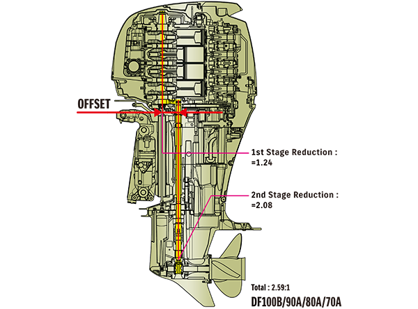

Jepp. Så nå jakter jeg videre. Ser ut til at DF90 noen år før min hadde 2.08-utveksling, mens min originalt hadde 2.59. Så da er det nok fra en sånn.
Eldre DF140 har 2,38:1 utveksling, nyere har 2,59:1. Med 2.59:1 går propellen ca 9% saktere, du vil da trenge en propell med 2" mer stigning (som gir ca 10% større fart). Vil anbefale at du holde deg til en 14" propell.
Suzuki sine 14" stålpropeller finnes helt opp til 26" stigning med 1" trinn så det er mulig å finne en godt egnet propell. Har ingen erfaring med 4 bladede propeller så jeg vet ikke hvor mye du må opp i stigning for å kompensere for at Suzuki SS propellene er 3 bladede.
Takk, @abbor! Jeg fant en side som omtalte dem som 2.08, men 10 % endring virker nokså riktig ut fra det jeg så på firebladeren. Jeg har funnet en 14x22 som jeg skal prøve, den burde være ganske riktig med en ekstra tomme for å gå fra fire til 3 blader, samtidig som det gir litt mindre virkning når jeg går fra alu til stål. Jeg får den i løpet av uka. Følg med i neste episode av "Propellforviklingar". :giggle:
