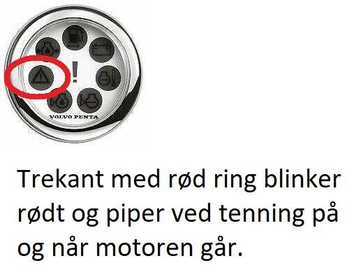

Hei.
Har en volvo penta d6 2004 modell som plutselig det kom rød trekant på når jeg startet motoren.
Motoren starter helt fint, men får rød trekant også blinker den av og til gul også. Finner ikke ut hvordan jeg kan lese feilkoder for og finne ut hva som er gale.
Når jeg ser på alle instrumentpanelene så virker alle utenom oljetrykk panelet, den står i 0 selv når motor går. Sliter med og finne ut hva som er gale.
EVC på denne motoren har dessverre ikke display, dette er den gamle typen.

Du skriver ikke noe om det, men jeg antar at du har peilet olje og er sikker på at nivået er riktig? Og du har sjekket at det ikke er lekkasje rundt et oljefilter eller noe sånt som hindrer motoren å bygge opp trykk?
Du kan søke på Volvo Penta sine sider på ditt eget motornummer og finne dokumentasjon til din motor. Blant annet instruksjonsboken. Her finner du informasjon om hva varsellampene betyr i ulike situasjoner, hvordan du leser av feilkoder og hva feilkodene betyr. I tillegg til mye annet som det er helt nødvendig å ha kunnskap om dersom du skal drifte en slik motor på forsvarlig vis.

En video av panelet når feilkoden(e) er der vil hjelpe. Mange med erfaring med disse motorene her. Som nevnt av Brigg så står det forklaring til alarmene i instruksjonsboka. De tidlige D-motorene uten display gir en slags blinkekode som du kan tolke ut fra instruksjonsboka. De har også en tendens til å gi alarm når startbatteri er litt labert så ville sjekket/ladet dette og sett om alarmen forsvant som første aksjon (etter å ha peilet olja selvsagt). Dersom oljetrykk faktisk er 0 slik indikert i panelet ditt skal motor stoppe av seg selv, så det peker muligens mot en elektrisk feil da.
