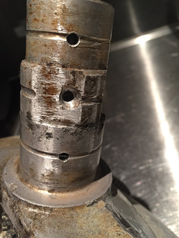

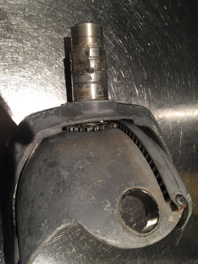

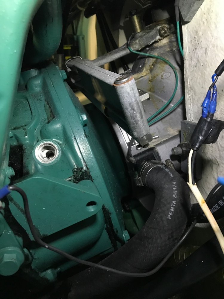

Sjøvind Startet 3.April.2022 Link til dette innlegget Startet 3.April.2022 Driver og kravler rundt i motorrom ifm rengjøring og oppdager litt forskjellig underveis.. Babord side av motor, bak ved demperplate(?). Ser veldig ut som det skulle stått en kork i hullet her: Toppen av drevet, fra innsiden (dp-e). Er det flere smørenipler enn den på bildet? Bare å presse på med marinefett her? Sitér dette innlegget Link to post
kdtran Svart 3.April.2022 Link til dette innlegget Svart 3.April.2022 Skal være en plastikk propp i hullet på svinghjulshuset. Tenker du finner den under motoren ett sted. Kun en smørenippel på toppen av drevet. Mange som glemmer å presse fett inn i denne, med korrosjon/tæring av aksling til styrehjelmen som resultat. Sitér dette innlegget Link to post

Sjøvind Svart 23.April.2022 Emnestarter Link til dette innlegget Svart 23.April.2022 Satser på at oljesølet stammer fra veivhusluftinga ja. Går en slange derfra inn på luftinntak. Men smørenippelen på drevet, hvor mye fett skal inn? Sitér dette innlegget Link to post
Kjetil Solheim Svart 23.April.2022 Link til dette innlegget Svart 23.April.2022 Det er viktigere å smøre ofte enn å smøre mye. 2-3 trykk på pressa nå, og 1 trykk hver mnd båten er på vannet. Sitér dette innlegget Link to post
Sjøvind Svart 23.April.2022 Emnestarter Link til dette innlegget Svart 23.April.2022 Flott, takk, det skal jeg få til? Sitér dette innlegget Link to post
Seesnake Svart 24.April.2022 Link til dette innlegget Svart 24.April.2022 Hei. Det bildet Sjøvind har lagt ut som nummer 1. Hva brukes dette hulle til?? Er det til noe smøring? Sitér dette innlegget Link to post
