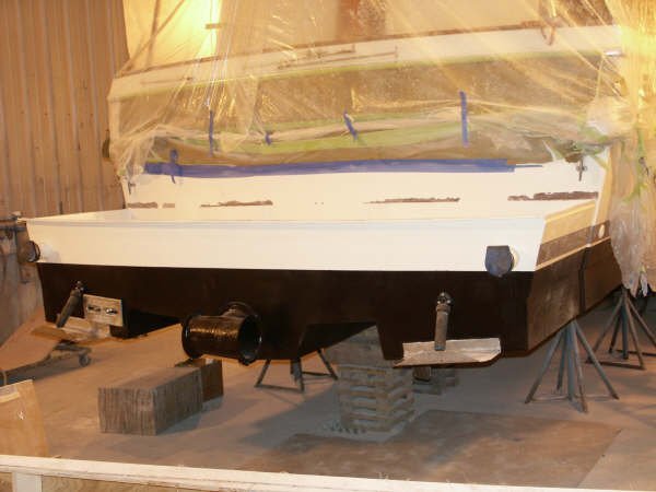

sap_2000 Svart 8.April.2022 Link til dette innlegget Svart 8.April.2022 4 hours ago, dieselfan said: Forstår fortsatt ikke om interseptorene skal monteres i enden av tunnelen eller mellom skroget og tunnelforlengeren... punktet med skruer forvirrer meg Det var ment som et alternativ til tunnellforlengerene som TS har vist bilde av fra en annen båt i USA, montert i enden av semi-tunellene på akterspeilet. Som poengtert under, en enklere måte å prøve på, samt å få laget. Bare å skjære ut av en glassfiber, alu eller stålplate. Ville laget de litt oversize, kanskje opp mot 20 mm på denne båten som skal ha en relativ moderat fart, og så slipt de ned hvis behov. TS viste en video i en annen tråd av en båt som gikk med tunnellforlengere. Den gikk hakket for mye på nesa etter min smak, men det er jo også litt individuelt hva man foretrekker. 3 hours ago, Jakob T said: Om det ikkje er vellykka,er det bare å skru dei av tette hulla å gå for ein dyrere løysning. Har laga dei både aluminium og glassfiber plater. Gitt at man finner optimal størelse, ville jeg vært fristet til å bruke en glassfiberplater, slipt ned evt gelcoat på interceptor og og anleggsflate på skrog og gjort de til en integrert del av skroget ved å lime/ støpe med epoxy eller polyester. Sitér dette innlegget Mvh. SAP Link to post

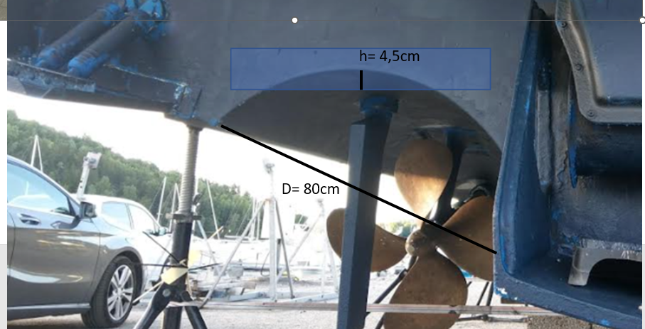

Camargue44 Svart 29.April.2023 Link til dette innlegget Svart 29.April.2023 Jakob T skrev On 6.4.2022 at 21.32: Prøv å montere faste interseptorer.Er enkelt,lag ei plate som stikker mellom 1,6 til 1,8 cm rett ned fra tunellen.Utrulig effektivt.Har montert sånne på Sunseeker Carmague og Predator med godt resultat.Om det ikkje funker er det enkelt å demontere,Vert å prøve Hei, blir 2,5 cm for mye for en camargue 44, eller ok å begynne med? (Jeg har cats som er ganske tunge bak.) Ellers får jeg evt skjære av 5mm til neste vår-opptak hvis jeg skal ned til de målene du har oppgitt. Sitér dette innlegget Link to post

Jakob T Svart 29.April.2023 Link til dette innlegget Svart 29.April.2023 Trur 2,5 blir for mykje.Meiner me prøvde med litt forskjellig,havna på 1,8 cm.Trur jeg har malen ligenede forsatt. Den hadde CAT Sitér dette innlegget Link to post
Camargue44 Svart 30.April.2023 Link til dette innlegget Svart 30.April.2023 Jakob T skrev for 6 timer siden: Trur 2,5 blir for mykje.Meiner me prøvde med litt forskjellig,havna på 1,8 cm.Trur jeg har malen ligenede forsatt. Den hadde CAT Det blir bare en firkantet plate, se mørkeblått felt, som evt blir stikkende 1,8cm ned fra toppen i buen (ikke 4,5cm som antydet her). Sitér dette innlegget Link to post
Jakob T Svart 30.April.2023 Link til dette innlegget Svart 30.April.2023 Hadde plate på 1,8 mm i heile buen.Går muligens greit med 2,5 når den ikkje dekker heile buen.Spennende greier dette. Sitér dette innlegget Link to post
Camargue44 Svart 30.April.2023 Link til dette innlegget Svart 30.April.2023 Supert, det var det jeg tenkte. Sitér dette innlegget Link to post
