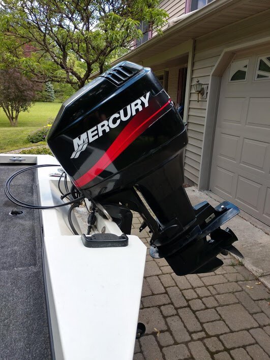

Fred89 Startet 5.April.2022 Link til dette innlegget Startet 5.April.2022 Hei, Det er 5 år siden jeg kjøpte min Askeladden 525Excel med en Mercury 115EFI 2005mod, jeg har aldri tatt ned undervannshuset da jeg har fulgt godt med på kontrollstråle og tenkt at impelleren er hel og fin mtp trykket i kontrollstråle, lite visste jeg da at det kan være lurt å løsne på undervannshuset for å grease opp kontaktflater og bolert, så dette har fått grodd i fred og ro de årene jeg har hatt båten. har startet prosjektet med å løse ned dette for å skifte impeller uansett siden det er så mangen år siden sist, etter mye hamring og deling med kiler etc så har jeg fått lysåpning på ca 0,5cm, men det står gadd fast og vil ikke rikke seg videre, jeg mistenker at drivakselen sitter fast oppe i motoren, er det noen her som har gode tips til hva jeg kan prøve? har prøvd med kiler og hammer, har prøvd forsiktig med hydraulikk "enerpack" mellom finnene, men våger ikke å bruke for mye kraft her da dette er støypegods? har prøvd å spraye det meste ned med WD-40 uten hell. Noen gode råd? legger ved bilde av lignende motor. Sitér dette innlegget Link to post

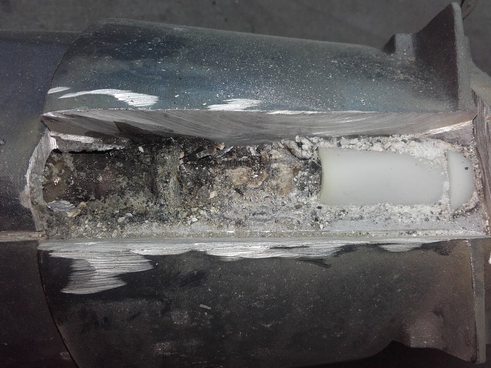

Skrotnisse Svart 6.April.2022 Link til dette innlegget Svart 6.April.2022 Tror ikke du ville fått klaring hvis aksling hang i veiven heller. Har også opplevd at det pakker seg med salt rundt aksling i stammen, her er bilde fra en Yamaha F30 Sitér dette innlegget Link to post
