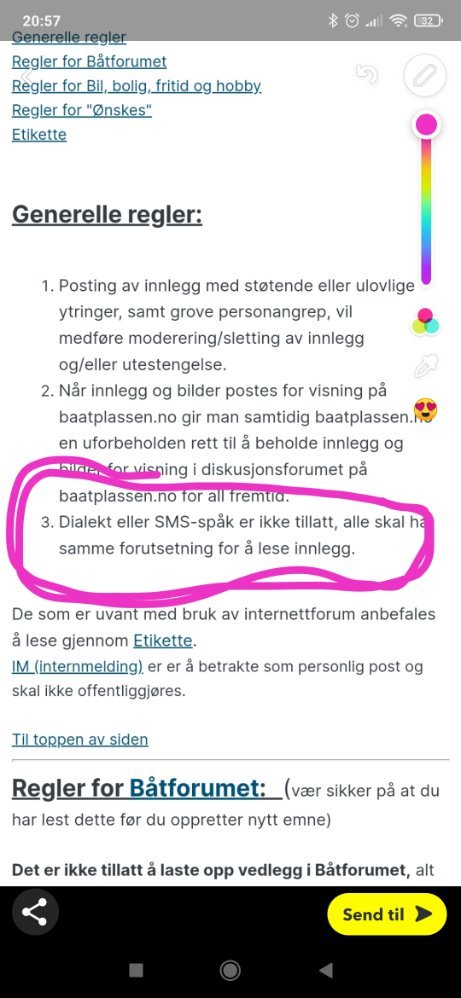

@GrønngyltNynorsk er da ikke dialekt? Direkte upassende posting synes jeg:thumbsdown:

Det er helt greit at du syns er upassende, for nynorsk er direkte irriterende. Skal ikke skrive hva jeg syns om Ivar Aasen, man skal ha respekt for de døde
Ask skrev for 2 timer siden:
Grøngylt. Kan du vera så gild å fortelja meg kva du meiner er dialekt eller "sms-språk' i mitt innlegg?
Ask
Alle skal ha samme forutsetning for å lese innleggene, nynorsk er ett døende skriftspråk og det er mange som ikke skjønner det idag, dagens generasjoner har ikke det på skolen. Men ALLE norske skoler har bokmål. Gild? Du glømte en e, Gilde skrives det, hvis det er slakteriet du mener.
Jeg kunne vist deg bilde av spesialverktøy er du trenger og en oppskrift på hvordan du kan lage det, med mål. Men når du ikke kan forholde deg til bokmål sånn som 99% av alle andre på forumet, sånn at det er lettlest, uten at man må konsentrere seg og gjette seg frem til betydninga av div ord, så gidder jeg ikke og ta bilder og mål for og gjøre jobben din lett

Grøngylt.
Om du ikkje forstår kva eg skriv avslørar du kor kunnskapslaus du er.
Om du meiner det du skriv så manglar du respekt for BP sine forumreglar.
Eg lar ikkje slikt gå inn på meg, men hadde eg dreve forumet så hadde du blitt utestengt.
Eg tvilar på du kan noko særleg om denne jobben, og eg endrar ikkje målføret mitt for å tilfredsstilla slike som deg.

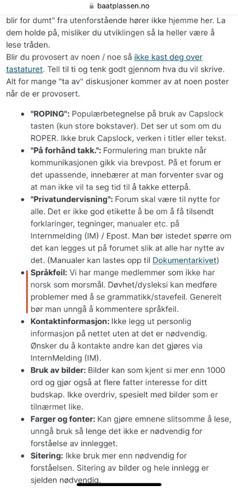

Lykke til på den andre plassen da. Om man ikke kan behandle andre med respekt har man ingenting her å gjøre. Men du finner deg sikkert et sted med likesinnede der dere kan bruke tiden til å slenge dritt til hverandre.
Grønngylt skrev On 10.4.2022 at 0.47:
Hva du mener om nynorsk har ingenting her å gjøre. Alle er i sin fulle og soleklare rett til å skrive på nynorsk uten å skulle oppleve mobbetendenser
