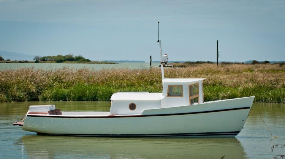

Med kjølen intakt vil den nok oppleves noe "stump" og rykkete i bølger. Mulig kjøl og ror kan kappes av litt slik at de bare stikker nok til å skjerme propellen? Har selv tenkt tanken da mange seilbåtskrog krever minimalt med motorkraft for å oppnå skrogfart. Et design fra bunnen av vil selvsagt være det ideelle, men har man tilgang til en eldre seilbåt og godt tid kunne gjerne dette være et fint prosjekt.

Norge har jo heldigvis snekka, som gjør akkurat det samme, og hvis man vil lage mini trawler trenger man ingen større ombygginger på skroget. Andre land har vel ikke denne snekketradisjonen, og tyr til tvilsomme ombygginger for å få økonomiske deplasementbåter.
Godt poeng. Snekka (i sine mange varianter) er oftest greit lettdrevne.

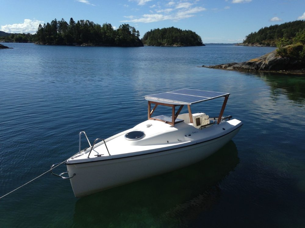

Dette er min seilbåt som brukes ofte som ren elbåt, fungerer fint både med og uten mast, har en 5 Kwh batteripakke fra elbil og utenbords elmotor med solcellelading.
Den har senkekjøl og vannballast, kjører av og til med kjølen litt opptrukket, men uten kjøl er helt håpløst.
Uten vannballast fungerer bra u089_1904281478.jpg.c9d7db23d2d48525c0eb1846e90faf5c.jpgten mast, men den er litt rank da
