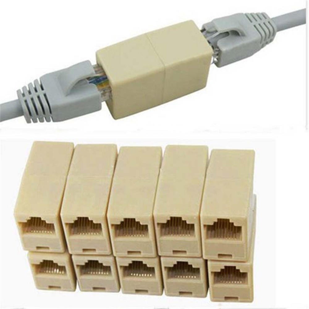

Jeg har fått med meg at Raynet er helt standard ethernet kabel innvendig, men med vannfaste plugger. Prisene for litt lenger kabler er jo helt hinsides, så for en litt mellomstor cabincruiser som har radar og to skjermer, så er det flere tusen i bare nettverksutstyr. Jeg tenke å kjøpe to av de minste raynet kablene, klippe av endene med litt margin og så klemme på standard RJ45 plugger med nettverkstangen, forlenge med RJ45 joinere, og så plugge dette i ruteren jeg har i båten. Da blir skjemene og radaren samlet i ruteren. Vil det funke?
Det var greit å vite. Da er det jo ikke vanntett lenger, men det kan man sikkert leve fint med.
