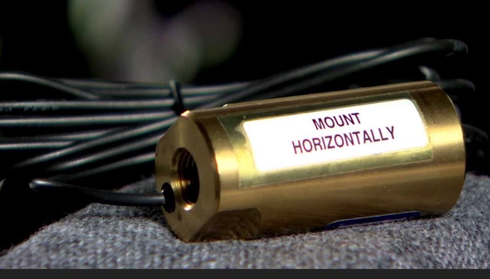

Landcrab Svart 12.April.2022 Emnestarter Link til dette innlegget Svart 12.April.2022 Kom på en ting til, Shadow Drive enheten er ny også. En hydraulikksensor som står i serie med slange fra rattpumpe. Jeg byttet om på slangene nå, og da flyttet problemet seg til styrbord ratting. Mulig Shadow drive ventilen som er problemet! Sitér dette innlegget Link to post

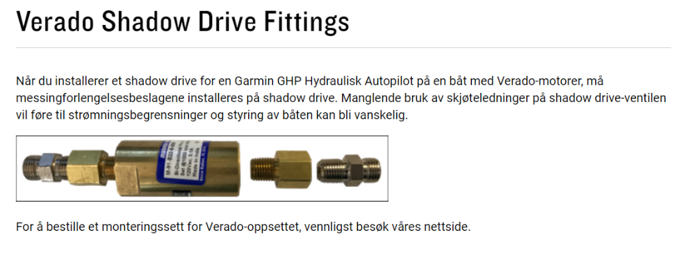

Escaro Svart 12.April.2022 Link til dette innlegget Svart 12.April.2022 Fant noe vedr Shadow drive ventilen, er for Verado motorer men kan kanskje gi en ''pekepinn'' til mulig årsak. Sitér dette innlegget Link to post
Landcrab Svart 12.April.2022 Emnestarter Link til dette innlegget Svart 12.April.2022 Det er shadow drive som skaper problemet. Hadde tightet til fittings på den for mye, så flow ble begrenset. Dette igjen fører til at Sleipner pumpa går i «lås». I prinsipp det samme som skjer ved fullt rorutslag. Tok av fittings og tightet de forsiktig og låste med god loctite. Når virker det meget bedre! Vistnok et vanlig problem på disse iflg Garmin, så rart designet ikke er litt annerledes. Sitér dette innlegget Link to post
Brigg Svart 12.April.2022 Link til dette innlegget Svart 12.April.2022 Av nyskjerrighet, hva gjør en slik shadow drive? Sitér dette innlegget Viksund 340 St. Cruz: Tre-roms fritidsbolig med to terasser og fleksibel beliggenhet. 2009 - 0000: Viksund 340 St.Cruz Fly m/VP D6-370/HS80AE 2003 - 2009: Halco 29 Offshore Fly m/VP 41B/290DP Link to post
Landcrab Svart 12.April.2022 Emnestarter Link til dette innlegget Svart 12.April.2022 Brigg skrev On 12.4.2022 at 18.13: Av nyskjerrighet, hva gjør en slik shadow drive? Vis hele sitatet Den setter autopilot automatisk på pause hvis man drar i roret, også aktiverer autopilot igjen på ny kurs hvis man holder roret stødig i et par sekunder. Ganske snedig opplegg. Kan velge hvor sensitiv den skal være også. Sitér dette innlegget Link to post
