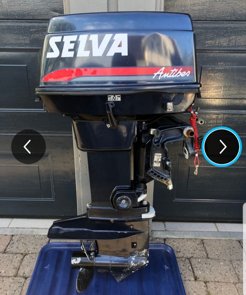

Rune.f Startet 13.April.2022 Link til dette innlegget Startet 13.April.2022 Har funnet en eneiers pen Selva 30hk, den på bildet, kjøpt ny i 2010, lite brukt, all lakk orginal. Ser mye negativt, håper noen kan komme med innspill/erfaringer. Sitér dette innlegget Link to post
ivar Svart 13.April.2022 Link til dette innlegget Svart 13.April.2022 kanskje heller at de ikke er veldig vanlige her til lands..? Tror ikke jeg har sett en eneste selva 2T - men 4T er litt mer vanlig Ser ut som at undervannshuset har fått seg litt juling.. Sitér dette innlegget Lurøy / Svalbard. Båter: Gromling 15/60 Yamaha / Wesling 490 m/80 Yamaha / Yamarin 5940 m/ F115 Yamaha / Achilles LS4 (RIP) Aquaquick MS265 West Commando 270 m/ 4hk Yamaha Link to post
Skrotnisse Svart 13.April.2022 Link til dette innlegget Svart 13.April.2022 Ble solgt en god del slike i Bergen, veldig enkel oppbygget motorer. Likner på Yamaha fra 70-tallet. Tror jeg ville holdt meg unna hvis den ikke er superbillig.... Sitér dette innlegget Link to post
dieselfan Svart 13.April.2022 Link til dette innlegget Svart 13.April.2022 Selva 2T er vel ikke vesentlig dårligere enn andre. De ble til og med homologisert i flere klasser innen båtrace, både rundbane og offshore. Meeen, hvor kurant er det? Om du ryker på og knuser girhuset, hvor mange år kan du søke etter ett brukt før det dukker opp... Repsett til impellerpumpa? Toppakning? Termostat? Prøver å være realist, ikke se på det som pessimisme.. Sitér dette innlegget Link to post
Vittig Svart 13.April.2022 Link til dette innlegget Svart 13.April.2022 (redigert) De minste 2takterne til Selva fra den tiden er bygget på yamaha tegninger fra 70-80 tallet så at de likner er ikke så rart. Mener dette gjaldt 30hk også. De største selva 2takt var rene Selva motorer som ikke ble ansett for å være gode. Til info: 4-takterne fra den tiden var Yamahamotorer med Selva klistremerke på motordeksel. På blokka stod det fortsatt Yamaha. Det at det er noe lakkskader nederst på undervannshus er ganske vanlig. Båten denne har hengt på har vært baktung slik at litt av undervannshuset hele tiden har ligget under vann. Jeg hadde ikke vært betenkt med denne. Er nok helt gin og "lett" å skru på selv. Redigert 13.April.2022 av Vittig (see edit history) Sitér dette innlegget Link to post
Rune.f Svart 13.April.2022 Emnestarter Link til dette innlegget Svart 13.April.2022 Vittig...det er det jeg også tenker, enkel 2cyl momentsterk motor som er lett å skru på, er knapt gått etter servive med vannpumpe servise, forgasser rens, nye plugger å girolje. Har stått på en liten båt som er lite brukt, har stått i garasje mellom hver tur på sjøen, eier sier motor fungerer perfekt men att propellen er den orginale å kunne vært byttet. Det att det er oppbygd på 80-90 talls Yamaha ser jeg bare som ett pluss, de er vel noe av det mest solide som finnes. Tror jeg kjøper den til min 14" Terhi 6020Nordic teinebåt, blir ikke ner enn 30tim/året på den. Tror jeg får den for 10000kr å mener det er mye for pengene, den ser jo veldig velholdt ut. Men er ikke kontroll boks, å kan ikke se gasshendelen ? noen som mener noe om det ? den burde vel kanske ses ved girhendel ? Sitér dette innlegget Link to post
Diddn Svart 15.April.2022 Link til dette innlegget Svart 15.April.2022 (redigert) 2-takterne til selva er egne italienske konstruksjoner. Jeg har eid en Selva 9.9 2-takter og forsøkte å få tak i reservedeler til den. Snakket med Frydenbø i Bergen som hadde forhandlet disse motorene, men de hadde solgt alle delene de hadde til en kar på Østlandet. Så nye deler til de motorene der er vanskelig å få tak i her til lands. 9.9hesteren hadde et startapparat som var make til evinrude på 70-80 tallet men ellers var resten helt ulik noe annen motor. Redigert 15.April.2022 av Diddn (see edit history) Sitér dette innlegget Link to post
ivar Svart 15.April.2022 Link til dette innlegget Svart 15.April.2022 Diddn skrev 34 minutter siden: 2-takterne til selva er egne italienske konstruksjoner. stemmer nok det - specen (syl volum osv) stemmer ikke med noen yamaha produkter jeg kjenner til iallefall Sitér dette innlegget Lurøy / Svalbard. Båter: Gromling 15/60 Yamaha / Wesling 490 m/80 Yamaha / Yamarin 5940 m/ F115 Yamaha / Achilles LS4 (RIP) Aquaquick MS265 West Commando 270 m/ 4hk Yamaha Link to post
Rune.f Svart 15.April.2022 Emnestarter Link til dette innlegget Svart 15.April.2022 Har tatt deres innspill på alvor, blir en Tohatsu 30hk i steden. Takk for innspill Sitér dette innlegget Link to post
Skrotnisse Svart 15.April.2022 Link til dette innlegget Svart 15.April.2022 Godt valg Sitér dette innlegget Link to post
dieselfan Svart 15.April.2022 Link til dette innlegget Svart 15.April.2022 Statistisk, så sparte du tid og penger der... Sitér dette innlegget Link to post
Rune.f Svart 15.April.2022 Emnestarter Link til dette innlegget Svart 15.April.2022 Ting man ikke har prøvd/har egne erfaringer med må man spørre seg til råds om :) så får man gi råd på det man kan. Sitér dette innlegget Link to post
