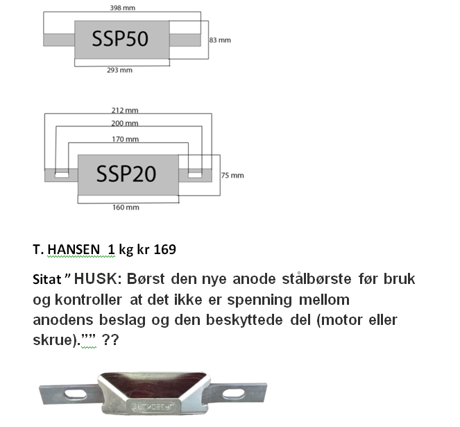

Roger jo Svart 24.April.2022 Link til dette innlegget Svart 24.April.2022 Anoder fins i mange strøelser og ubora (sveiseanode) Billigste jeg så 1 kg thansen kr 169 Sitér dette innlegget Kokekyndig maskinist kjent på kysten. Link to post
19 fot Svart 24.April.2022 Link til dette innlegget Svart 24.April.2022 Lars H. skrev for 20 timer siden: Men ikke med stålbørste, da risikerer du at sinken pasifiseres. Hva er det egentlig som skjer når man børster en anode med stålbørste som gjør at den passifiseres? Jeg legger merke til at Jo Roger har et innlegg like før meg fra T Hansen der det står man skal huske på å børste over med stålbørste før bruk, det blir jo det stikk motsatte av å unngå stålbørste. Har lest flere advarsler her mot stårbørste. Jeg har selv rengjort egne anoder på påhengsmotorer med stålbørste og lurer på om det kan være dumt og hva man evt elelrs skal bruke som vil fungere i praksis og ikek bare i teorien. Har feks anpde med riller (sannsynligvis før større overflate) og knekk (for å passe på brakett uten å være iveien) under en Yamaha-motor hvor jeg har brukt roterende stålbørste på drillen. Enkel og grei rengjøring, men dumt om det ødelegger anoden. Og vil det ikke evt være like ille om man bruker stål-skrutrekker eller noe annet av stål til å fjerne feks rur inni kriker og kroker? Leger man igjen et tykt lag med stål som dekker over anoden så vil det jo være ille, men en stålbørste slites jo minimalt og det meste av slitasjen ramler sikkert ned på plenen vil jeg anta, så kan ikke helt se hvordan stålbørsten skal gjøre skade. Sitér dette innlegget Link to post
