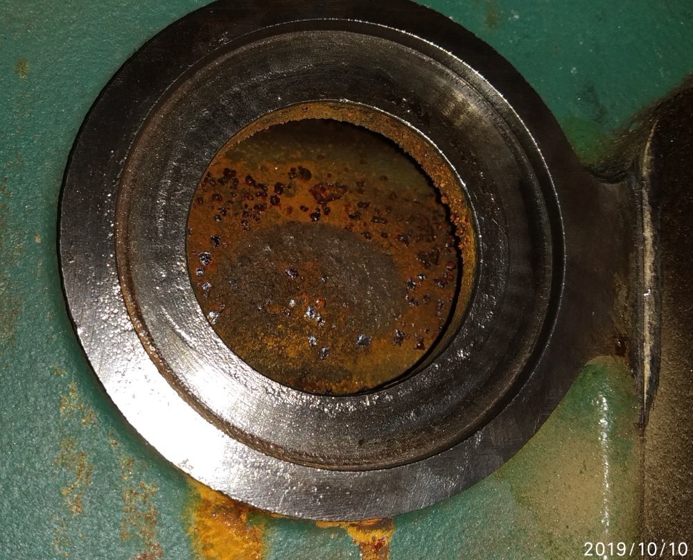

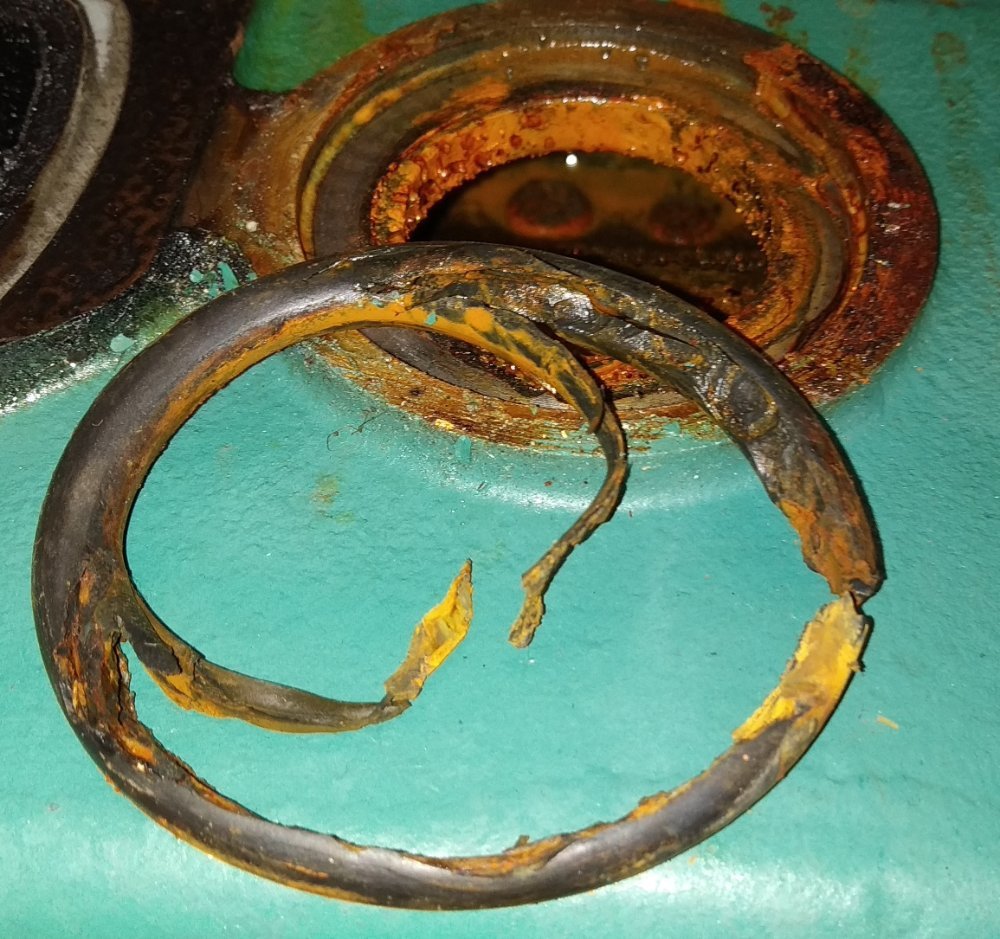

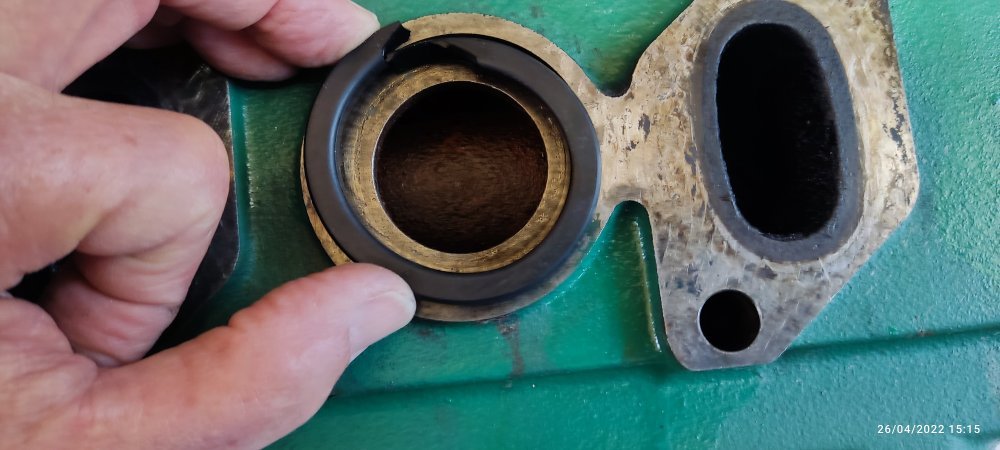

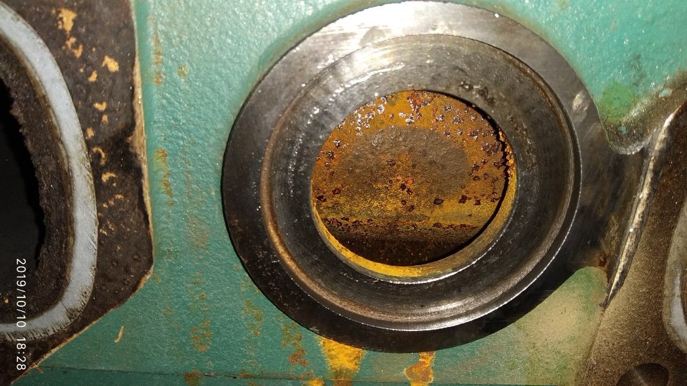

ebonita Svart 24.April.2022 Emnestarter Link til dette innlegget Svart 24.April.2022 Tack Komodo för konsulthjälp. Här är några bilder från förra haveriet: Och här är bild efter rengöring för återmontering: Som jag kommer ihåg så var O-ringssätet väl rengjort och felfritt. MT eller PT (NDT/OFP)? är det sprickindikeringsmetoder? Kan man tänka sig att gå upp någon tiondedel i o-ringen tvärsnitt? Eller manipulera tätningen på annat sätt? Tack på förhand! Sitér dette innlegget Link to post
ebonita Svart 24.April.2022 Emnestarter Link til dette innlegget Svart 24.April.2022 (redigert) Tack även Hulda! Ja bilder kommer. Och Du är ju lite inne på samma tanke som jag att öka förspänningen lite på o-ringen. Den gamla o-ringen från förra haveriet har jag kvar och den hade ett tvärsnitt på 5,7 mm. Kan man tänka sig att gå upp till ett tvärsnittsdiameter på 6 mm? Eller kan man lägga någon gummiring under? Och om man skall skaffa o-ringar 'på stan' vilken typ? Nitrilgummi ellet något bättre? Redigert 24.April.2022 av ebonita (see edit history) Sitér dette innlegget Link to post
Hulda Svart 24.April.2022 Link til dette innlegget Svart 24.April.2022 Skal bli spennende og se o-ringen som sitter der nå. Den forrige ser ut som den har blitt skadet under montering. Vi pleide å lime fast pakninger og o-ringer der det var praktisk mulig. Slik at de satt bom fast og ikke fikk vridd seg eller løsnet ved montering. Sprekk-sjekk utføres enklest med DYEPEN (farge penetrerende), som er et penetrerende stoff og en fremkallingsvæske. Fås kjøpt som sett fra f.eks. SKF. Sitér dette innlegget Link to post

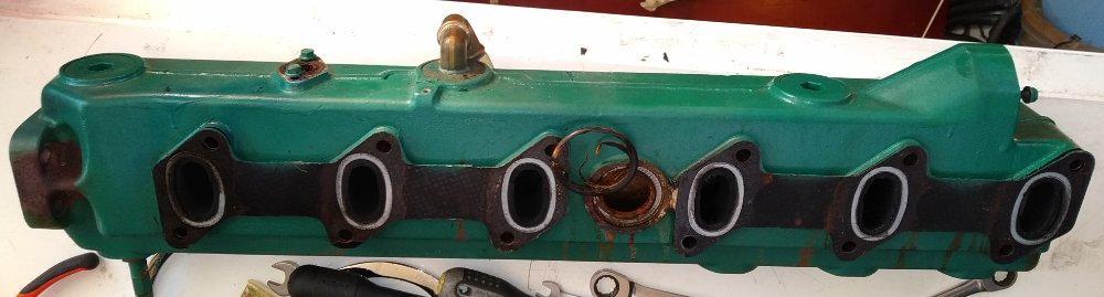

ebonita Svart 24.April.2022 Emnestarter Link til dette innlegget Svart 24.April.2022 (redigert) Hittade ytterligare några bilder från förra gången Redigert 24.April.2022 av ebonita (see edit history) Sitér dette innlegget Link to post
Komodo Svart 25.April.2022 Link til dette innlegget Svart 25.April.2022 ebonita skrev On 24.4.2022 at 20.37: Tack Komodo för konsulthjälp. ebonita skrev On 24.4.2022 at 20.37: Här är några bilder från förra haveriet: Hadde ikke du en tråd om dette sistgang også? ebonita skrev On 24.4.2022 at 20.37: Som jag kommer ihåg så var O-ringssätet väl rengjort och felfritt. Når jeg ser de siste bildene du har lagt ut synes jeg ikke at O-ring sporet ser feilfritt ut. Jeg synes det ser ut som om det har blitt frest opp, og at det har sperret under fresingen. Jeg synes heller ikke det sporet ser ut til å egne seg for O-ring. Et O-ring spor skal ha støtte for O-ringen på fire flater, over, under og på ytter- og innersiden. Det sporet du har mangler støtte for innsiden av O-ringen. (Mener bestemt jeg har kommentert akkurat det før...) ebonita skrev On 24.4.2022 at 20.37: MT eller PT (NDT/OFP)? är det sprickindikeringsmetoder? Ja, MT og PT er sprekksøkingsmetoder. Magnetpulver og penetrant. Dette er en del av det som kalles NDT på norsk (non-destructive testing), eller OFP på svensk (oförstörande provining). La til den siste forkortelsen for at du skulle henge med ebonita skrev On 24.4.2022 at 20.37: Kan man tänka sig att gå upp någon tiondedel i o-ringen tvärsnitt? Ja, det kan man selvsagt, men jeg er usikker på om det er løsningen her. ebonita skrev On 24.4.2022 at 20.37: Eller manipulera tätningen på annat sätt. Ja, muligens. Du har lagt ut bilde av der O-ringen skal ligge, men ikke den flaten den skal treffe. Er dette en plan flate? Jeg lurer også på hvor dypt sporet er, og hvor tykk O-ring du har brukt, samt om sporet har blitt dypere enn originalt etter maskinering. Men gitt at jeg ser riktig, og at O-ringen ikke har noe støtte i senter, ville jeg kanskje droppet O-ring, og heller gått for flatpakning. Du kan kjøpe pakningsmateriale i nitril eller neopren i ønsket tykkelse og lage egne pakninger. Da kan du velge et pakningsmateriale som er noe tykkere enn det sporet er dypt for å oppnå ønsket forspenning på pakningen. Det som kan skje dersom du har O-ring med for mye press, ingen støtte i senter, og ujevne anleggsflater, er at du både får lekkasje, og at O-ringen blir deformert så mye at den sprekker. For meg ser det ut som om det er det som har skjedd på bildet fra det forrige havariet. Sitér dette innlegget Draco 20 blir jolle Skroggjennomføringer og materialkvalitet DIY Badeplattform DIY Anker i syrefast Link to post

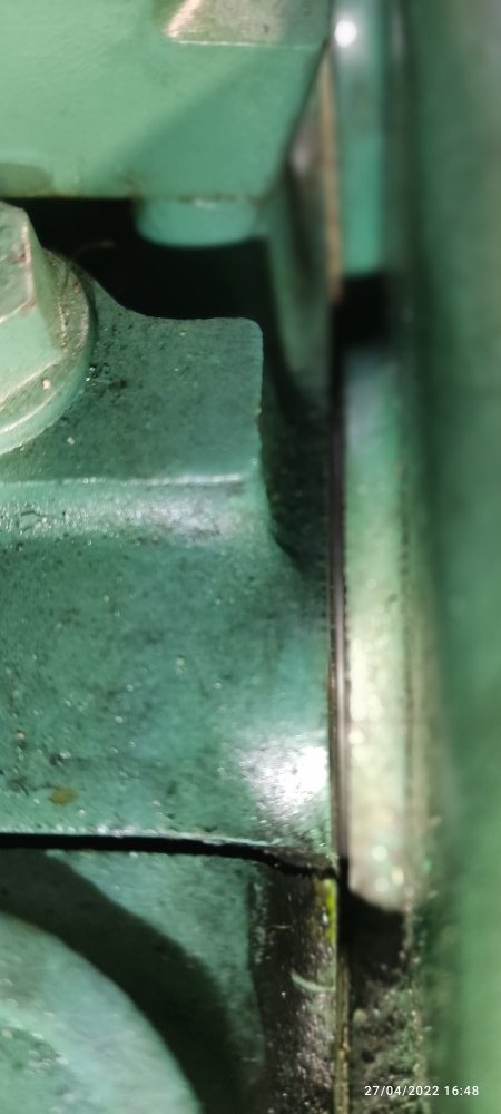

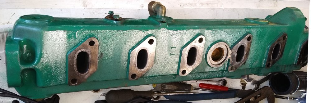

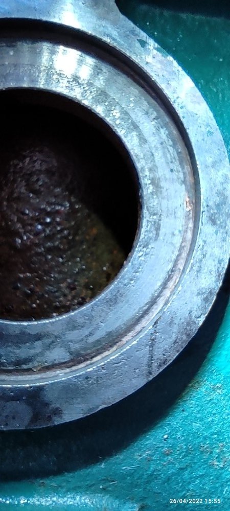

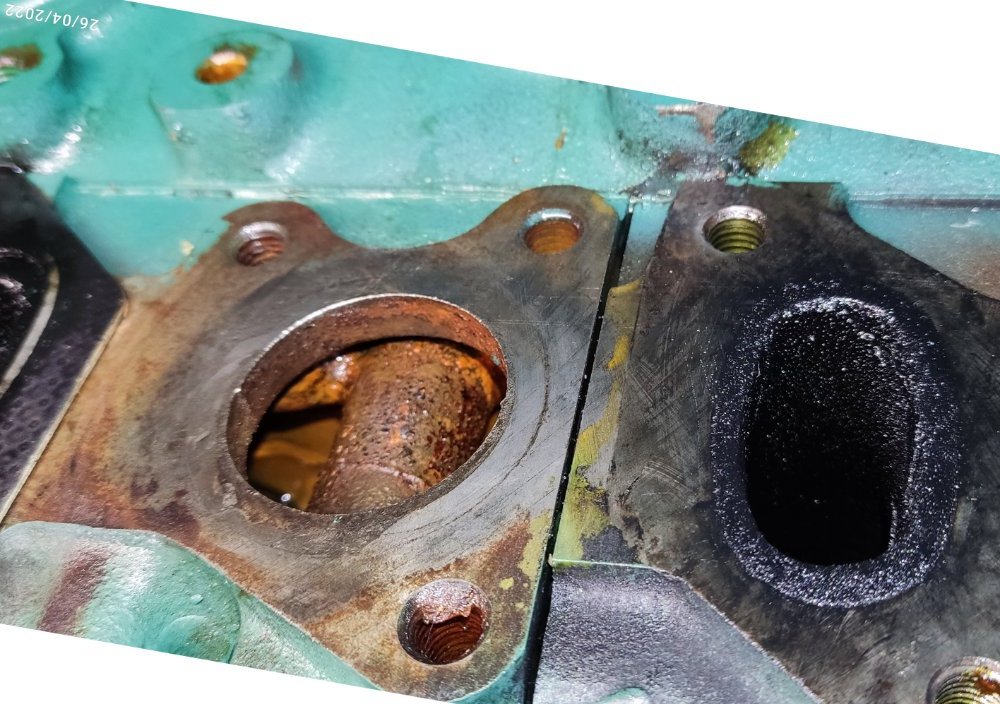

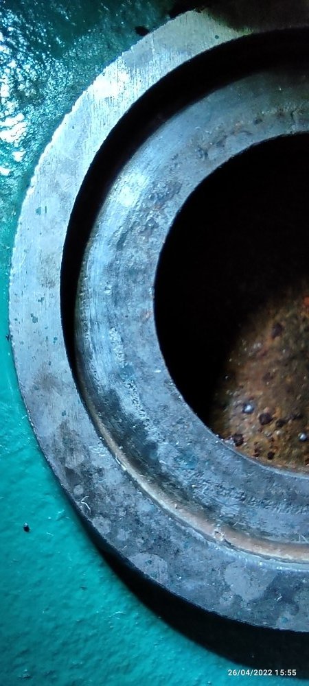

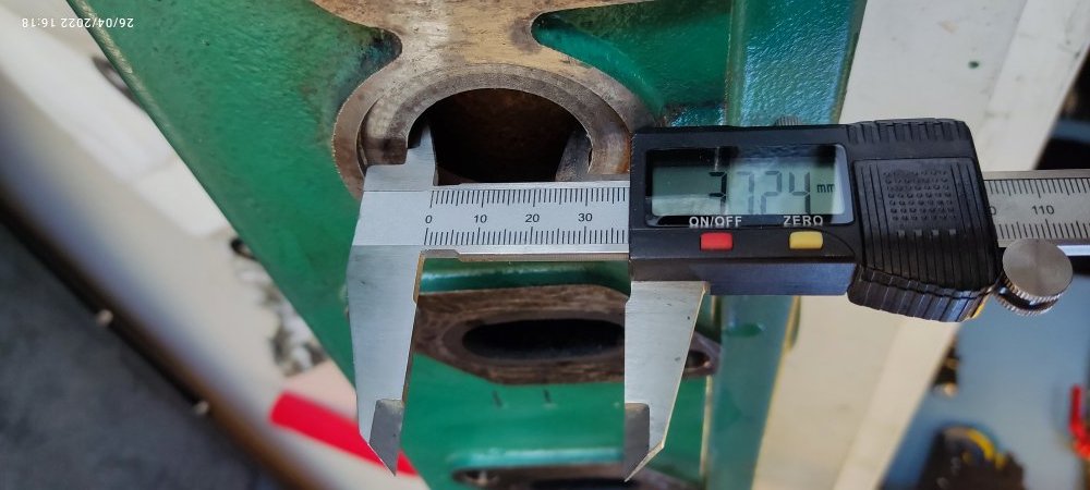

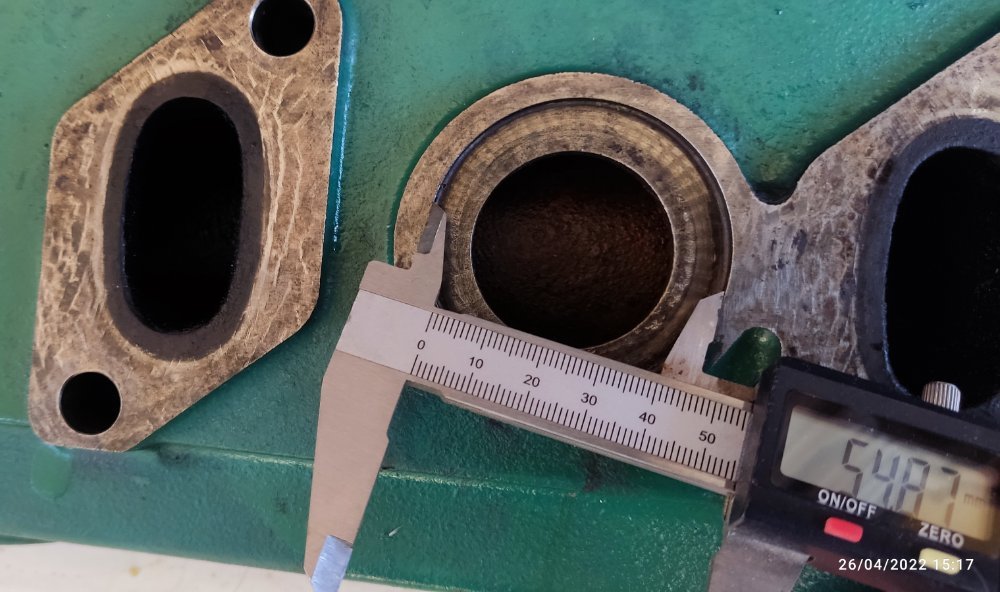

ebonita Svart 26.April.2022 Emnestarter Link til dette innlegget Svart 26.April.2022 Jaha så har jag använt eftermiddagen till att riva avgaslimpan. En del skruvande för att frilägga och sedan 12 st M12 eller vad det kunde vara som håller pjäsen. Den väger nog 25-30kg skulle jag uppskatta. Och så kom då sanningens ögonblick och - jo - det vara gummitätningen som hade gett upp. Tätningsytorna ser väl inte alltför anskrämliga ut. Här motortopplocket: och här på avgaslimpan: Några sprickor fanns inte att upptäcka och när jag knackade runt kanten med en stålbit så klingade det till hörandes friskt runt om. Om man lägger den brustna gummiringen i sitt säte så verkar den konstigt nog för stor. Sätet är 55 mm och gummiringen skall nominellt vara 56.5. Men som framgår av bild så verkar ringen flera mm större. Men den brustna ringen verkar större. Skall se i morgon för då får jag en ny ring från Volvo. Har lite brått att göra båten sjöklar till helgen man annars så funderar jag på att låta svarva en stödhylsa Dy 44(L=3)/37(L=7) med Di = 33 mm som kunde passa in i avgaslimpan och utgöra innerstöd för gummiringen. Ansatsen för gummiringen är 3,2 mm djup. En sådan stödhylsa skulle jag kunna få någon svarvare att göra och ha i beredskap till nästa haveri. Om det är någon som tycker att det vore en bra ide så undrar jag vilket material som vore lämpligt? Hade ingen linjal att kolla hur topparna linjerar, men skall försöka ta med en i morgon. Den enklaste förklaringen är givetvis att gummiringen kommit snett vid monteringen. Avgaslimpan är som sagt en tung pjäs och man har många ställen att passa in för att kunna skjuta den på plats så det är inte helt enkelt. Å andra sidan så gjorde vi givetvis vår bästa för att se till att ringen stannade på plats. Frestande vore kanske att på något sätt limma fast gummiringen på avgaslimpan före montering. Någon som har något förslag till klister för detta ändamål? Sitér dette innlegget Link to post
Hulda Svart 26.April.2022 Link til dette innlegget Svart 26.April.2022 Som skrevet tidligere, lim ringen fast (til topplokket). Vi benyttet alt fra pakningscement til kontaktlim. Spiller ingen rolle. Biltema har mye bra greier, eks. Multibond Rapid. Til neste gang, kanskje du skulle vurdere om en Dowty skulle kunne brukes? Sitér dette innlegget Link to post
Komodo Svart 26.April.2022 Link til dette innlegget Svart 26.April.2022 ebonita skrev 42 minutter siden: Och så kom då sanningens ögonblick och - jo - det vara gummitätningen som hade gett upp. Har dette vært en O-ring, eller har det vært en pakning med firkantet tverrsnitt? Hvis det er en O-ring vi ser på bildet, så tror jeg at du løser problemet ved å gå over til en flatpakning i riktig tykkelse. Beskaffenheten på tetningsytan ser uansett ikke ut til å egne seg for O-ring. ebonita skrev 42 minutter siden: Tätningsytorna ser väl inte alltför anskrämliga ut. ... och här på avgaslimpan: Nja, for O-ring synes jeg den er for grov. ebonita skrev 42 minutter siden: Ansatsen för gummiringen är 3,2 mm djup. Da bør det funke med en flatpakning av 4mm gummi. ebonita skrev 42 minutter siden: En sådan stödhylsa skulle jag kunna få någon svarvare att göra och ha i beredskap till nästa haveri. Om det är någon som tycker att det vore en bra ide så undrar jag vilket material som vore lämpligt? Litt usikker på om jeg skjønte hvordan støtteringen skal se ut... Et materiale som egner seg kan være teflon, det får du på bolt i alle diametre. Et alternativ til gummipakning kan være å dreie en tetningsring med firkantet tverrsnitt i teflon. ebonita skrev 42 minutter siden: Den enklaste förklaringen är givetvis att gummiringen kommit snett vid monteringen. Avgaslimpan är som sagt en tung pjäs och man har många ställen att passa in för att kunna skjuta den på plats så det är inte helt enkelt. Å andra sidan så gjorde vi givetvis vår bästa för att se till att ringen stannade på plats. Frestande vore kanske att på något sätt limma fast gummiringen på avgaslimpan före montering. Någon som har något förslag till klister för detta ändamål? Ikke så begeistret for å lime på slike pakninger. Men i så tilfelle ville jeg brukt et pakningslim fra Loctite som ikke herder. Bruker du et lim som blir hardt, kan det sprekke opp og gi lekkasje. Normalt løser du slike problemer ved å legge på litt klissent smørefett med høy viskositet, f.eks Klüber. Da henger pakningen mens du monterer. Ellers, med en dybde på 3,2mm på O-ring sporet og 6mm O-ring, så har du hatt for høyt press på O-ringen. Materialet blir da for mye deformert, og forklarer hvorfor gummien kan revne. Sitér dette innlegget Draco 20 blir jolle Skroggjennomføringer og materialkvalitet DIY Badeplattform DIY Anker i syrefast Link to post
nomen Svart 26.April.2022 Link til dette innlegget Svart 26.April.2022 Jeg har jobbet med diverse Volvomotorer i mange år og er nokså godt kjent med denne måten å tette på. Hullet er litt konkavt( eller konveskt), altså det går litt opp mot midten. Derfor skal man ikke behøve noen støttering, eller annet. Noe lim har jeg heller aldri brukt, kanskje litt sillikon hvis flatene har hatt små overflatesår fra korrosjon ol. Jeg tror du bør kontrollere at alle flater er plane, både på "limpan" og på motoren. Når flatene er plane og rene, har jeg aldri hatt problemer med å få det tett med Volvo sine originale pakninger. Sitér dette innlegget Hold kjeft,når du snakker til meg! Link to post
bmwmaxi Svart 26.April.2022 Link til dette innlegget Svart 26.April.2022 Ser bare 2 muligheter der. 1. Går motoren for varm, på tide og rense varmeveksler++ 2. For høyt trykk på systemet: feil på trykk regulering på ekspansjons lokket. Var ikke Volvo penta en av de som hadde service bullentin på ekspansjons lokk? Sitér dette innlegget Link to post

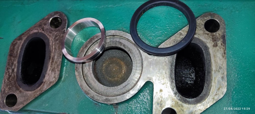

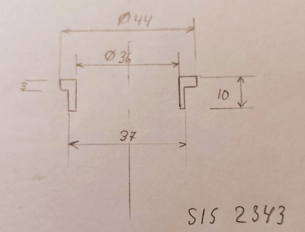

ebonita Svart 27.April.2022 Emnestarter Link til dette innlegget Svart 27.April.2022 God förmiddag och tack för alla synpunkter. Först till Komodo: Jo Volvo levererar en flat gummiring det nr 1543572 med D=56,5 d=44,5 och t= 6 mm. bmwmaxi: motorn aldrig gått varm men intressant med övertrycket. Skall skifta kylarlock med SB motorn. Stödring: Ja min ide vore något som nedan, dvs en ring som går ner i limpans kanal och som stöttar gummiringen inom de 3,2 mm som ansatsen är. Är rostfritt ett lämpligt material? Sitér dette innlegget Link to post

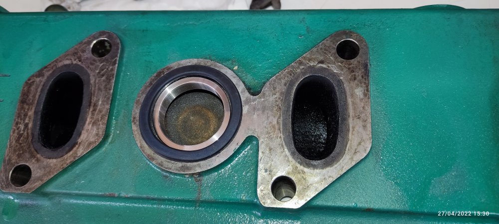

ebonita Svart 29.April.2022 Emnestarter Link til dette innlegget Svart 29.April.2022 Jaha, då hade jag minsann flyt för jag hittade en snäll svarvare som gjorde en stödring i SIS2343 enligt min skiss. Hoppas att materialvalet kan vara acceptabelt? Funderade alternativt på PTFE enligt Komodos förslag, men tyckte att jag kunde få bättre genomströmning (= tunnare gods) med rostfritt. Hur som hur, stödhylsan passade perfekt som tänkt och gummiringen kom på plats med lite utrymme för gummit i samband med kompressionen vid montering av limpan. Det såg bra ut, men jag är helt klar över att jag inte har någon beräkning på hur gummiringen får plats när limpan monterats. Och monteringen är inte helt okomplicerad eftersom limpan är tung och det är trångt bakom insprutningspumpen och man måste få ner limpan där och sedan slida den baklänges så att den äntrar på fyra pinnskruvar på turbon. Hur som helst så fick jag den på plats och efter att ha återmonterat termostathus och spridar-rör och fyllt kylvätska så startade jag motorn och - minsann - det höll tätt! Och alla skruvar gick åt och ingen saknades... Körde motorn i en timme så den kom upp i arbetstemperatur och efterfyllde vatten och allt såg bra ut. Så nu är det bara att hålla tummarna att det fortsätter att vara torrt i kölsvinet! Sitér dette innlegget Link to post
Komodo Svart 29.April.2022 Link til dette innlegget Svart 29.April.2022 ebonita skrev 7 minutter siden: Jaha, då hade jag minsann flyt för jag hittade en snäll svarvare som gjorde en stödring i SIS2343 enligt min skiss. Hoppas att materialvalet kan vara acceptabelt? Funderade alternativt på PTFE enligt Komodos förslag, men tyckte att jag kunde få bättre genomströmning (= tunnare gods) med rostfritt. Jeg synes støtteringen din så veldig bra ut, dette virket jo veldig profesjonelt Litt sent nå, men du kunne vurdert å sette fast støtteringen med Loctite 638, da hadde det blitt tett mellom støtteringen og manifolden, og O-ringen hadde fått enda en flate å tette mot... Når det gjelder mitt forslag om å bruke PTFE, så gikk det forslaget ut på å lage en pakning i det materialet, ikke en slik støttering som du har nå. Da ville PTFE blitt et alt for svakt materiale. ebonita skrev 7 minutter siden: Hur som hur, stödhylsan passade perfekt som tänkt och gummiringen kom på plats med lite utrymme för gummit i samband med kompressionen vid montering av limpan. Vi krysser fingrene for at dette vil holde i lengden. Du har nå fått et spor som pakningen ligger mye mer stabilt i. Når det gjelder slike gummipakninger i et spor, enten pakningen er kvadratisk eller sirkulær i tverrsnittet, så er det slik at pakningen må ha et sted å gå når den blir presset sammen. Gummien lar seg ikke komprimere, så når den flyter ut, må den ha et ledig volum å fortrenge til. En slik pakning som skal presses sammen må derfor ikke fylle ut hele tverrsnittet i pakningssporet. Man kan teste det ved å presse pakningen ned i sporet med et rettholdt på høykant. Hvis pakningen har større tverrsnitt enn sporet vil den bli ødelagt. Da er sjansen for at den havarerer større. Sitér dette innlegget Draco 20 blir jolle Skroggjennomføringer og materialkvalitet DIY Badeplattform DIY Anker i syrefast Link to post
