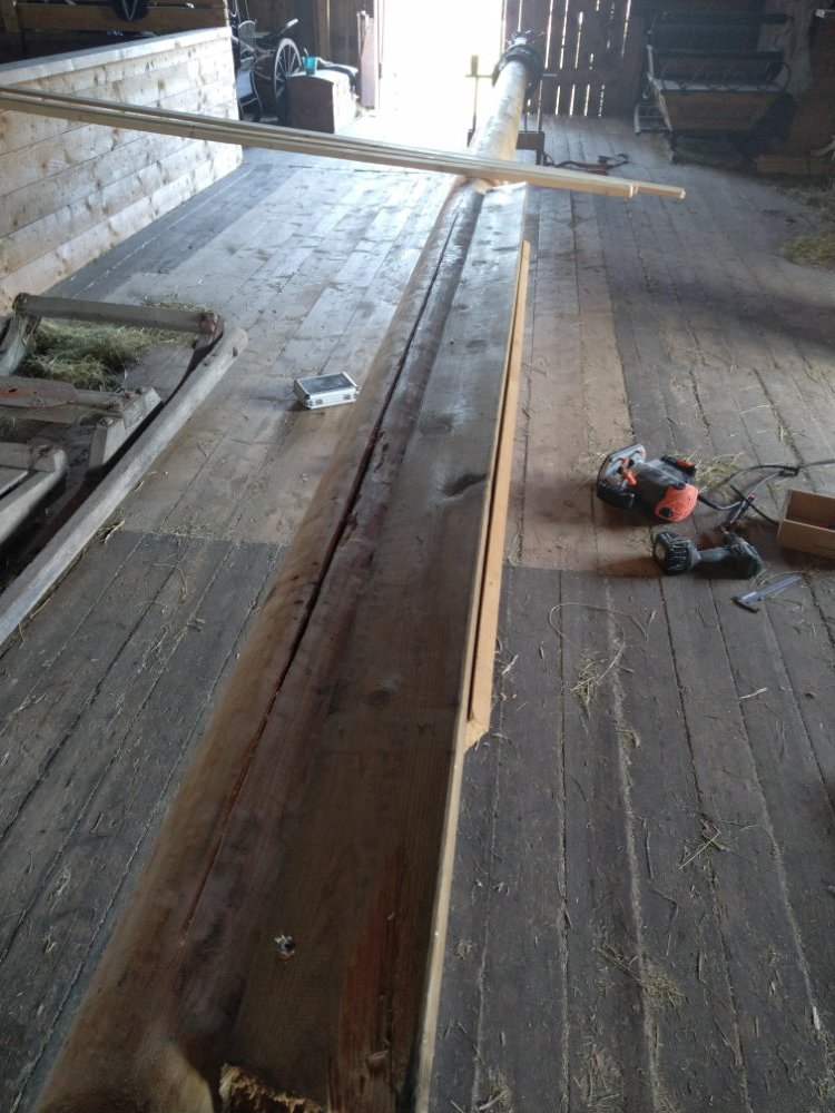

Problemet vårt er at masta er sprukket - gått opp i limingen  - i ca 3 meter lengde på begge sidene av masta slik at de første tre meterne over beslaget til bommen er i realiteten masta kløyvd.
Sprekken er 1-2 millimeter og litt større i ytterkant der vi har fjernet dårlig treverk.
Sprekken har ikke endret seg siden vi la masta til tørk i høst.

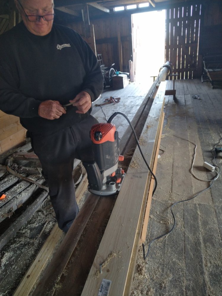

Det ble 16 mm fres, 40 mm dypt.
15 mm lekt til innliming og epoxy. Tettet sprekken i bunn av fresesporet med en tynn strimle sika.
La godt med epoxy i bunnen og "malte" sidene på fugen med kost. Epoxy ble presset opp langs kanten store deler av lekta, og resten ble fylt utenfra.
Holder lekta i bunn av fuga med skruer som fjernes etterpå slik at den ikke flyter opp.
Litt for lite epoxy, så jeg må etterfylle litt i morra.
Fikk hjelp av Terje til snekkerarbeidet.

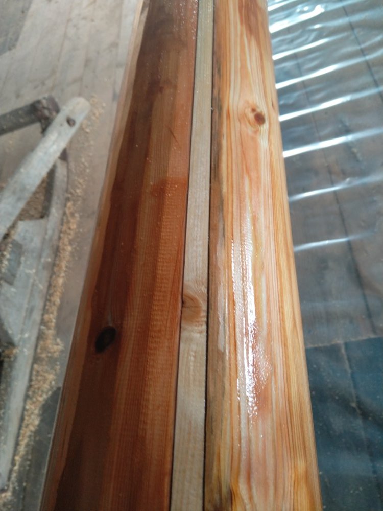

Ble nervøs for høvelen min når jeg leste om skruene, så de kom ut før full herding. Takk.

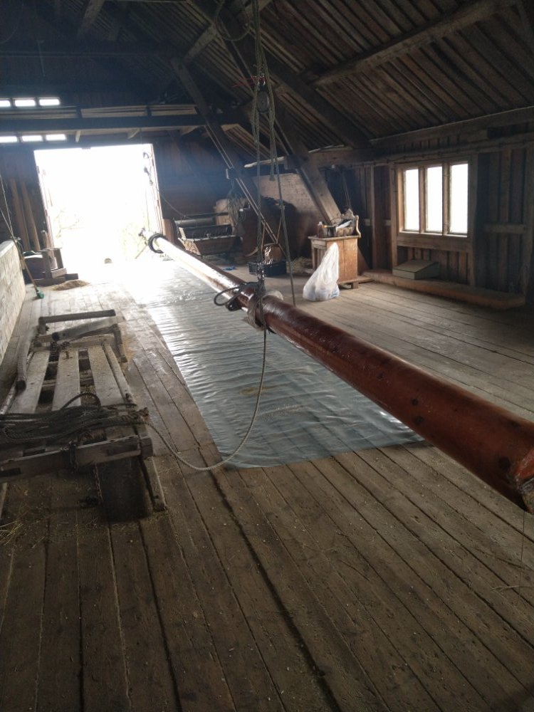

Fornøyd med resultatet og i kveld får masta 5-6 strøk ovatrol. Bør vi ha et annet toppstrøk?
Blir nok tid til litt øvelsesseilas før båtene skal på sjøspeiderleir i bunnefjorden i begynnelse av juli. Plass til 800 speidere der, så ikke planlegg rolig ferie i Bunnefjd første uka i juli.
