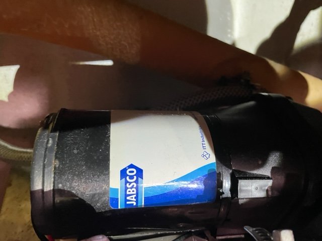

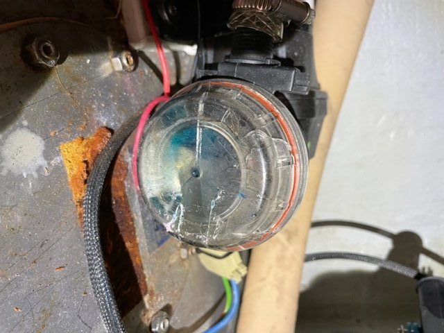

Seilskipper Startet 25.April.2022 Link til dette innlegget Startet 25.April.2022 Min Jabsco lensepumpe til dusjen i Hanse 371 (fra 2005) har et filter som jeg ikke finner noe sted. Er det noen som har tips om hvor jeg kan finne dette? Sitér dette innlegget Link to post

Ask Svart 26.April.2022 Link til dette innlegget Svart 26.April.2022 Hei. Eg har noko liknande i min båt. Pumpa med filter frå Biltema. På min så skrur du av det blanke loket, tek ut eit metallfilter, vaskar det, og set filteret tilbake på plass. Filteret er ei metallplata med mange små hol. Det blir mykje skit etter ei stund. Det er viktig å få filteret heilt tett etterpå, elles så sug pumpa berre luft, og kan bli øydelagt. Sitér dette innlegget Link to post
