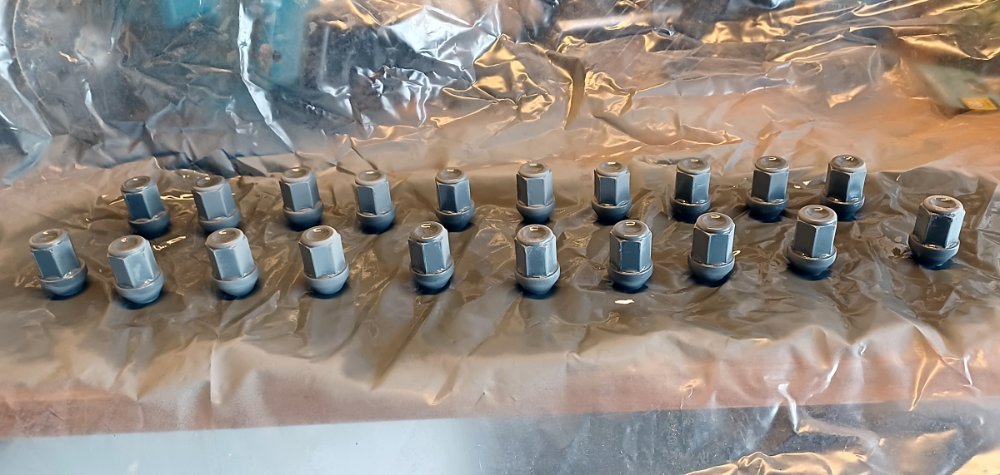

ivar Svart 27.April.2022 Link til dette innlegget Svart 27.April.2022 Komodo skrev 27 minutter siden: I likhet med Hulda har jeg ingen god erfaring med sinkspray, det ruster som regel ganske fort. Har heller ikke god erfaring med sinkspray, men sikkert forskjell på ulike typer. Hører noen i veteranbilmiljøet skryter av Zinga (mens andre er glade i Brunox ) Sitér dette innlegget Lurøy / Svalbard. Båter: Gromling 15/60 Yamaha / Wesling 490 m/80 Yamaha / Yamarin 5940 m/ F115 Yamaha / Achilles LS4 (RIP) Aquaquick MS265 West Commando 270 m/ 4hk Yamaha Link to post
Grand Banks jr Svart 27.April.2022 Link til dette innlegget Svart 27.April.2022 Komodo skrev 36 minutter siden: At sink er sink er ingen regel her. Jeg refererte mer til å legge på et tykt lag med sink før man behandler overflaten videre, slik som jeg lærte den gangen jeg ble sertifisert til overflatebehandling i Nordsjøen. Jeg behandlet den gang en gammel ikke-galvanisert tilhenger som jeg sandblåste helt ren, la på sink etter Nordsjø-standard over alt, og deretter coat og topcoat. Den ruster ikke for å si det slik, selv nå 21 år etterpå... Tipper den hengeren vil leve lenger enn meg, selv om jeg nok har ca 40-50 år igjen Men en slik sprayboks kan umulig legge på noe særlig mengde sink, så derfor jeg lurte på om den hadde noen effekt. Da avfeier jeg det. Bedre å legge på lanolin innimellom med andre ord. Når det gjelder vårt sidespor om bilmerker så har jeg hatt både Toyota og Ford (og noen andre merker), og jeg var i grunnen negativt innstilt til Ford. Men etter 4 stk brukt-Forder så innser jeg at Ford også lager ok kvalitet. Og etter 2 Toyotaer innser jeg at de slettes ikke er så driftssikre som man skal ha det til. Riktignok ikke helt statistisk signifikant, men min erfaring. Begge er ok biler. Ford er bedre å kjøre. Mercedes er vesentlig bedre å kjøre, men mye dyrere å fikse på. Per kilometer er båten mye dyrere... Sitér dette innlegget Fiskebåten: Shetland 498 - min 16" "speed sjark" - 60 HK Evinrude VRO (deaktivert VRO) Turbåten: Neptim 8000, VP TMD40A TAMD41B Link to post
bmwmaxi Svart 27.April.2022 Link til dette innlegget Svart 27.April.2022 Sink virker det, men må ha innhold på over 90-95%sink. Og der blir man lett lurt da innholdet måles etter tørk. Biltema sin har så mye tynner at man må legge mange lag i forhold til de litt dyrere. Av de litt billige er crc motip sine ok. Det med Biltema gjelder også farge utbedrings lakk til bil. Blir faktisk dyrere en og kjøpe en god en til det dobbelte av prisen før man er ferdig. Sitér dette innlegget Link to post
Lars H. Svart 27.April.2022 Emnestarter Link til dette innlegget Svart 27.April.2022 Generelt negativ til Biltema? Sitér dette innlegget Lars H. Helgesen, "Kapteinen" på Trudelutt (Saga27) med hjemmehavn i Son, Oslofjorden Nettsteder jeg drifter: trudelutt.com oljepionerene.no Skipshunden vår Som Paschuan i Soten sa på 1920-tallet: Ja, inte är jag mätt, men törstig är jag. Link to post
bmwmaxi Svart 27.April.2022 Link til dette innlegget Svart 27.April.2022 (redigert) Absolutt ikke er kongen av Biltema jeg, masse bra verktøy for oss som ikke bruker det 40timer i uka. Men de lakkboksene og hjulboltene er sikkert et storinnkjøp de gjorde sammen med Ford?? glassfiber produktene demmes er hel ok til prisen. Har foresten den leda latmannsarmen i blå fra Biltema for og løsne disse hjulboltene og den bruker jeg ofte et 3-4m langt rør på. Er på 8året nå og like god? Redigert 27.April.2022 av bmwmaxi (see edit history) Sitér dette innlegget Link to post
Lars H. Svart 29.April.2022 Emnestarter Link til dette innlegget Svart 29.April.2022 Da får jeg vel avslutte(?) denne tråden. Nå har alle 10 mutterne fått seg en god dusj Biltema sinkspray. Det burde holde rusten unna frem til de skal tilbake på bilen til våren ihvertfall. Når jeg likevel var en tur i garasjen etterstrammet jeg mutterne på hjulene med momentnøkkel. De ble satt på med muttertrekker og momentstav, så det var helt ubetydelig å trekke til nå etter noen kjørte mil. Sitér dette innlegget Lars H. Helgesen, "Kapteinen" på Trudelutt (Saga27) med hjemmehavn i Son, Oslofjorden Nettsteder jeg drifter: trudelutt.com oljepionerene.no Skipshunden vår Som Paschuan i Soten sa på 1920-tallet: Ja, inte är jag mätt, men törstig är jag. Link to post
