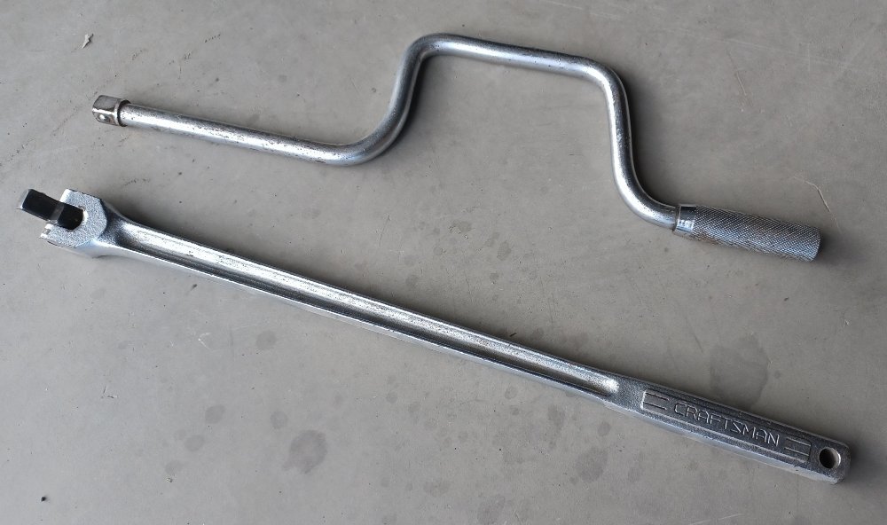

Lars H. Svart 1.Mai.2022 Emnestarter Link til dette innlegget Svart 1.Mai.2022 (redigert) Jeg har også alu-felger og jeg bruker selvfølgerlig alu-pasta og ikke kobber-pasta på gjengene og hub'n. Som skrevet tidligere bruker jeg muttertrekker både for å skru av og på mutterne. Det sparer ihvertfall ryggen. Men jeg har også dette verktøyet pluss en 19mm kraftpipe. Den "sveiven" sparer mye arbeid, og så kan jeg bruke min over 50 år gamle Craftsman latmannsarm for selve tiltrekkingen. Dette brukte jeg i mange år. Dette verktøyet bruker jeg også i båten der det passer. Redigert 1.Mai.2022 av Lars H. (see edit history) Sitér dette innlegget Lars H. Helgesen, "Kapteinen" på Trudelutt (Saga27) med hjemmehavn i Son, Oslofjorden Nettsteder jeg drifter: trudelutt.com oljepionerene.no Skipshunden vår Som Paschuan i Soten sa på 1920-tallet: Ja, inte är jag mätt, men törstig är jag. Link to post
