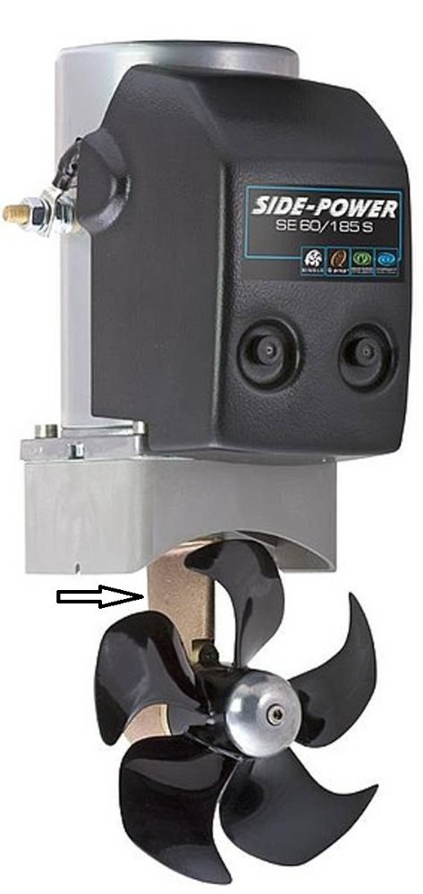

Har nå fått montert meg Sleipner SE60 og lurer på om dere behandler alu-en som er inne i tunnellen
Du tenker kanskje på gearhuset? Det er i støpt bronse.
Min anbefaling er å male det med tokomponent epoxyprimer. Da får du bra heft for å påføre bunnstoff. Det har tendens til å gro kraftig på gearhuset.

Regnet med at det var gearhuset du mente ja. Tror ikke primeren fra hjelpemiddelsentralen (BT) egner seg særlig for bronse. Jeg vet egentlig ikke hvilken primer som er best til bronse, men det er jo mange her inne som har malt og stoffet propeller av bronse eller messing, f.eks. @Lars H. og @Hulda? De har sikkert erfaring med hvilken primer som er god. En annen fordel med å male bronsen er at du beskytter den mot tæring.
