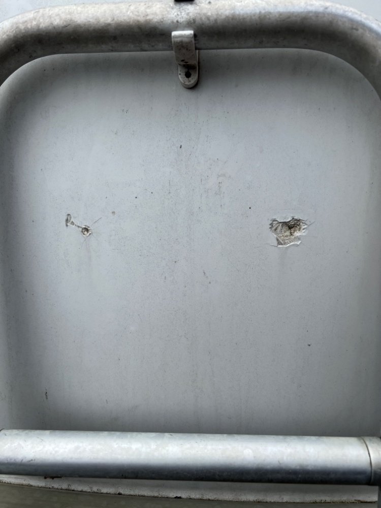

Hvordan fikse slike skader? Glassfiber

Hullene ville jeg slipe ren og fylt med polyester med eventuelt liten bit av duk på baksiden. Hvordan ser baksiden ut? Sparklet over etterpå med gelcoatsparkel og slipt og polert til slutt.

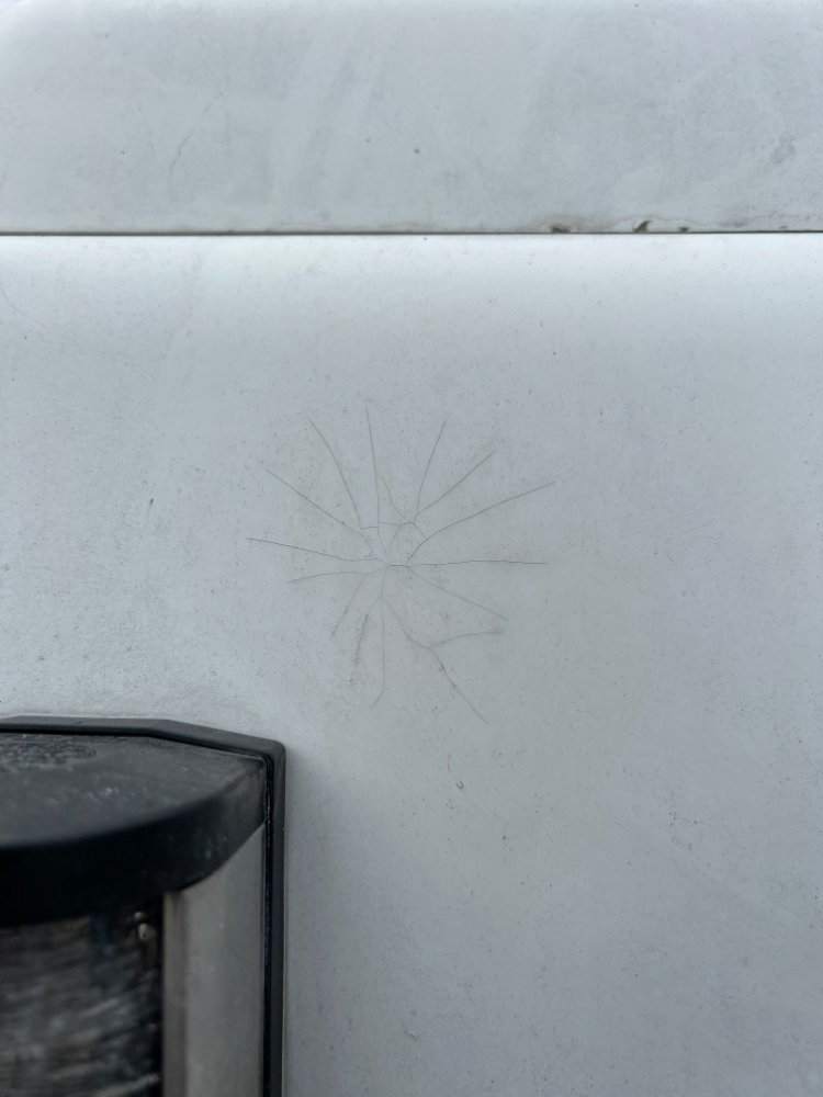

Krakeleringen må slipes ren. Liten spiss på dremel for å slipe ren alle sprekkene. Gelcoat sparkel etterpå. Eventuelt litt polyester i bunn om det blir dypt. Sikkert oppstått av slag utenfra. Bruk sparkel med så likefargede som mulig. Mange tror feilaktig at båten er helt hvit. Det stemmer skjelven med eldre båter.
