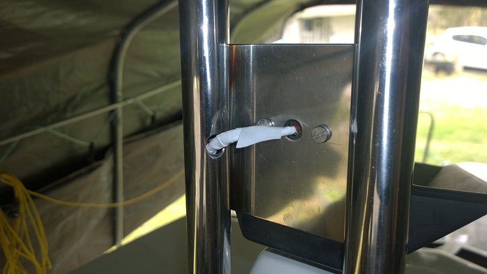

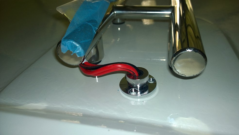

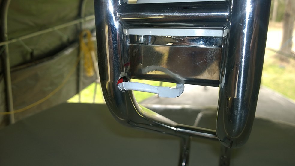

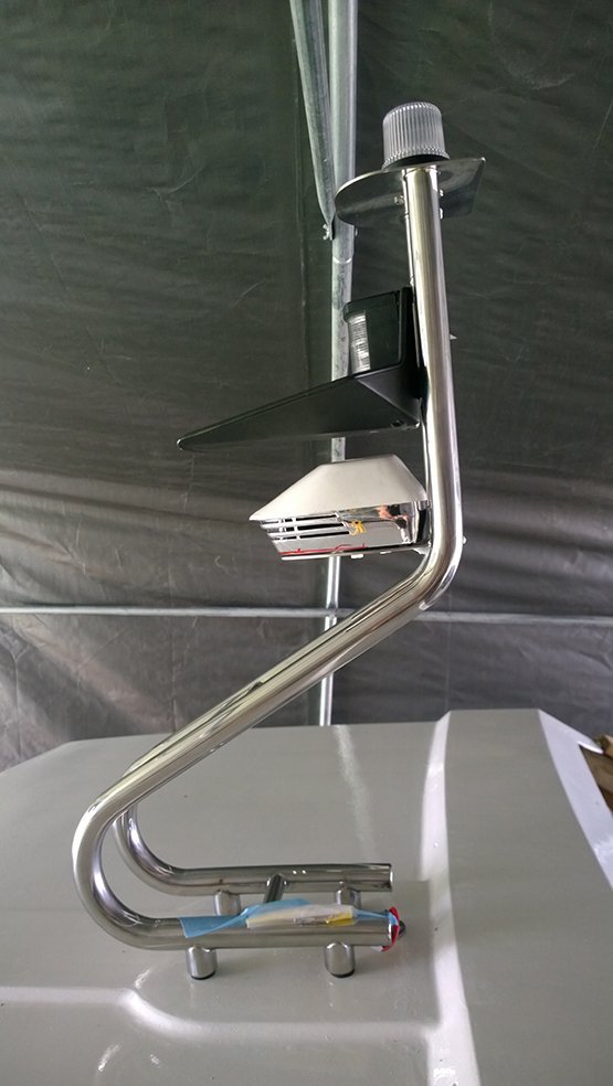

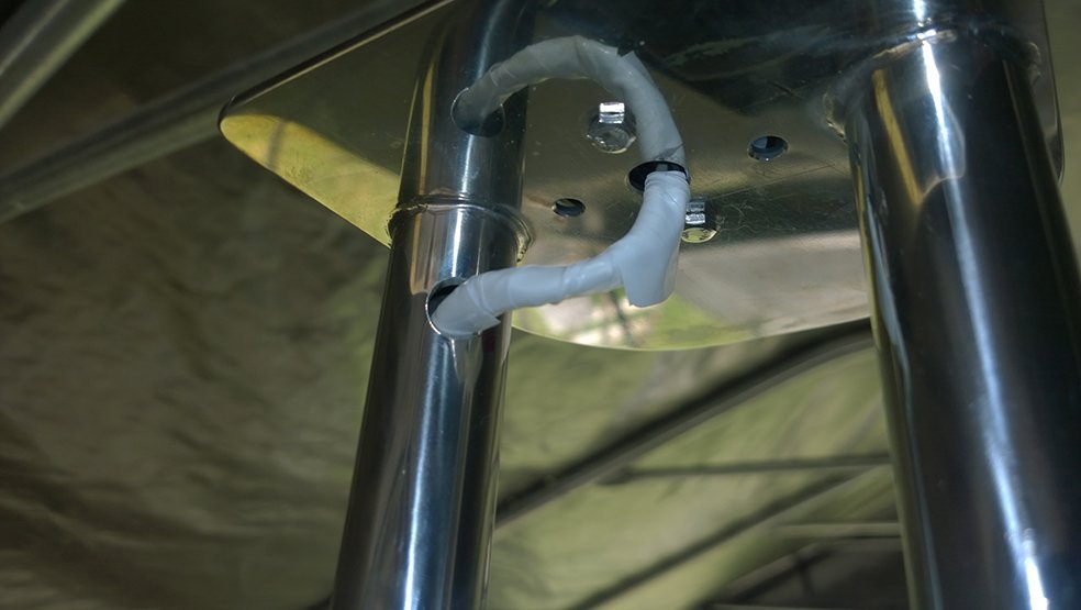

tom Cognac Svart 4.Mai.2022 Emnestarter Link til dette innlegget Svart 4.Mai.2022 (redigert) Legger ut noen bilder av "problemet" mitt - takker for alle gode innspill. Kabelstrømpe som index nevner kan være en bra løsning. Masta Ledningene fra topplanterna, forsøkt å gjøre penere med el-tape. Men synes ikke dette ble helt bra. Ledningene kommer ut fra nav.lanterna. Samme "problem" her som med topplanterna. Ledningene ut fra hornet - samme "problem" Ledningene (3 +ledninger og felles jord) som kommer ut av masta i bunnen og skal gjennom en vanntett gjennomføring (kjøpt på Maritim). Det er primært her jeg ønsker et penere utseende, jeg vet det er pirk - men la gå Redigert 4.Mai.2022 av 0000 (see edit history) Sitér dette innlegget jeg tørker ut på land....! Link to post

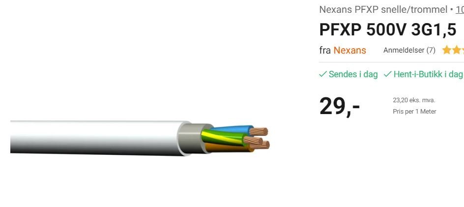

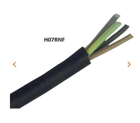

Jannmar Svart 4.Mai.2022 Link til dette innlegget Svart 4.Mai.2022 (redigert) 0000 skrev 1 time siden: Ledningene (3 +ledninger og felles jord) som kommer ut av masta i bunnen og skal gjennom en vanntett gjennomføring (kjøpt på Maritim). Det er primært her jeg ønsker et penere utseende, jeg vet det er pirk - men la gå Bytt ut hele ledningsopplegget du viser på bildet med en hvit 4X1,5mm2 PFXP kabel, så får du det perfekt, om jeg har tolket ditt behov riktig. Med "hel" kabel får du det også tett i den vanntette gjennomføringen. Den du ser her på bildet er 3X1,5mm2, men du får den i 4X1,5mm2 også, hos Elektroimportøren, og sikkert mange flere steder. Sorry! Jeg ser nå at PFXP ikke er særlig glad i vann. Selv har jeg på min båt benyttet sort gummikabel H07RNF til det du viser på bildene. Den er godkjent til utvendig bruk, også ombord på skip. Finnes så vidt jeg vet ikke hvitfarget. (Sikkert andre her på forumet som vet om en hvit 4X1,5mm2 kabel du kan bruke). Redigert 4.Mai.2022 av Jannmar (see edit history) Sitér dette innlegget Link to post

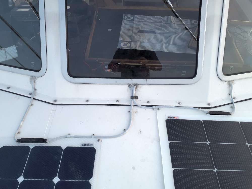

Lars H. Svart 5.Mai.2022 Link til dette innlegget Svart 5.Mai.2022 Hva med hvit flettet kabelstrømpe fra Techbay? Jeg har slikt utenpå svarte kabler fra solcellepanelene. Sitér dette innlegget Lars H. Helgesen, "Kapteinen" på Trudelutt (Saga27) med hjemmehavn i Son, Oslofjorden Nettsteder jeg drifter: trudelutt.com oljepionerene.no Skipshunden vår Som Paschuan i Soten sa på 1920-tallet: Ja, inte är jag mätt, men törstig är jag. Link to post
Jannmar Svart 5.Mai.2022 Link til dette innlegget Svart 5.Mai.2022 Lars H. skrev 1 time siden: Hva med hvit flettet kabelstrømpe fra Techbay? Jeg har slikt utenpå svarte kabler fra solcellepanelene. Det var da en veldig smart løsning ! Sitér dette innlegget Link to post
