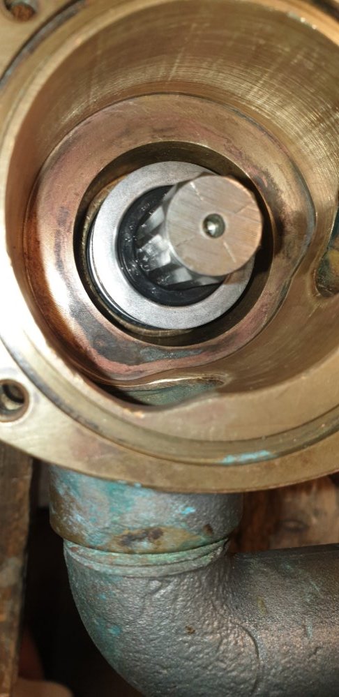

Som tittelen sier så må jeg bytte akseltetning i sjøvannspumpa. Det er en Johnson pumpe til Yanmar 4JH3 TE. Den ble byttet for tre år siden, men lekker igjen allerede nå. Jeg testet med vann i slangen og holdt den litt høyt (20-30 cm). Da piplet det vann ut sladrehullet.

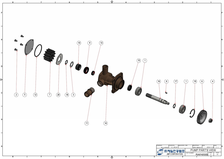

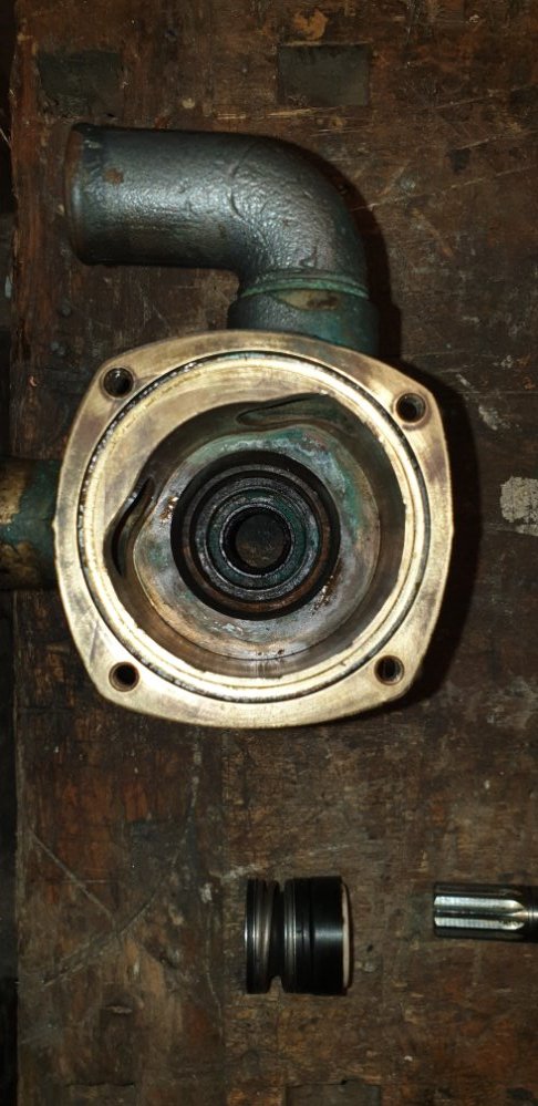

Så nå lurer jeg på hva jeg gjorde feil sist. Akselen var helt fin og uten merker og det samme innvendig i huset. Det er en keramisk tetning, nr 9 og 10 på tegningen. Når jeg nå demonterte pumpa er det noen små fine riper på akselen. Inne i pumpehuset er det en del irr som jeg skal fjerne.

Sprengskissen er fra JMP men du gir inntrykk av at det er en Johnsen Pump du har?

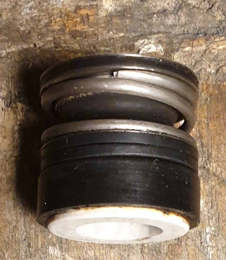

@bellen, på bildet av pumpa er det ikke noe igjen inne i huset. Hele tetningen er tatt ut. Den delen jeg har bilde av er todelt. Den enden med den hvite ringen nederst er vel den som står fast i huset mens den øvre delen med fjæra da skal rotere med akselen.
@dieselfan, pumpa har gravert inn Johnson Pump på lokket. Delene ser så og si identiske ut som på skissa fra JMP.

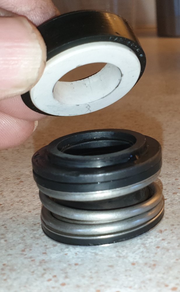

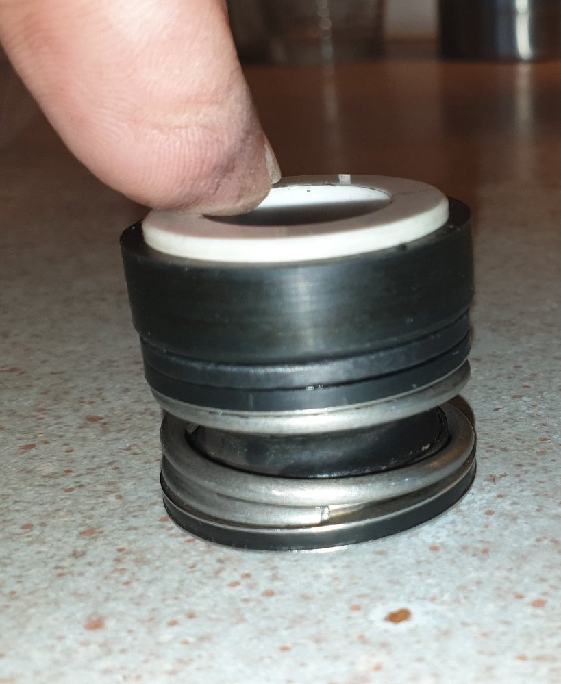

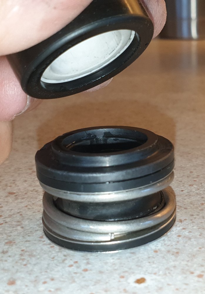

1. Årsak til den korte levetiden nå sist er helt sikkert at jeg monterte den stasjonære delen feil vei. Som bildene under viser passet delene som hånd i hanske, og i min uvitenhet ble det sånn.
2. Jeg har satt delene inn med et tynt lag fett, i alle fall aksel og innvendige flater i pumpa.
Den hvite keramiske delen ble da liggende mot bunnen av boringen den ble montert i, istedenfor mot den svarte ringen på motstående del.
Under er det riktig (håper jeg). NB. Bildene er med de gamle delene.

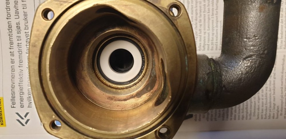

Og sånn som dette ble det med den nye tetningen montert i pumpa.
Kun den stasjonære siden montert. Smurt med zalovann på gummiringen og keramikk tørket av med rødsprit på papir.

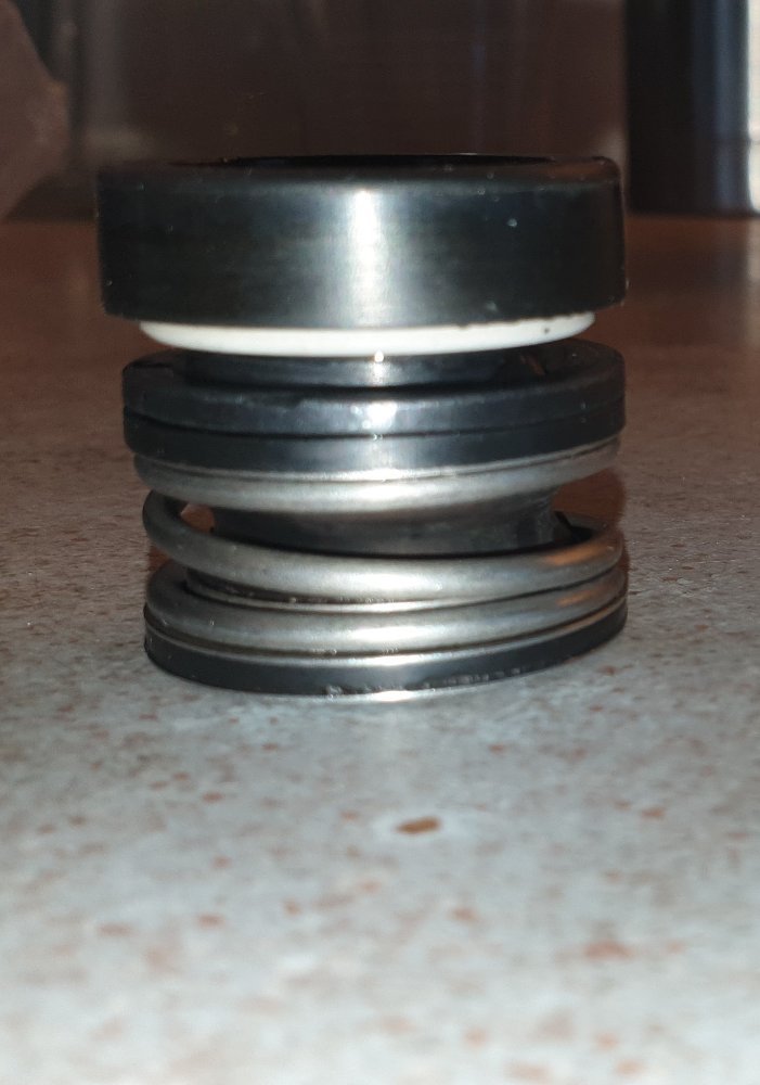

Og her roterende del satt på plass, men før skive og zeegerring montert.
Konklusjon så langt: Ikke begynn å tukle med sånne tetninger uten å undersøke nøyaktig fremgangsmåte. Da kan jeg vel sitere min fra da jeg var ung: Av skade blir man klok men sjelden rik.

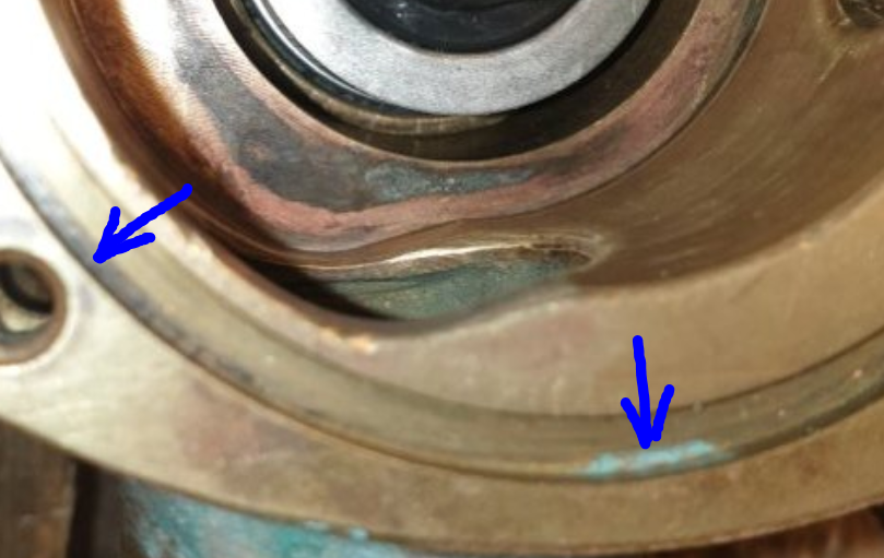

Nå som tetningen er på plass så skal sikkert lokket snart på. Vet ikke om du har planer om å pusse litt til... men vil anbefale at du pusser bort slikt som du ser ved de blå pilene.
O-ringen skal tette mot topp, bunn og yttervegg, så fokus er å få disse flatene lekkre.. trykket innenfra presser O-ringen mot yttervegg, O-ringen presses oval og presset mot topp og bunn øker. Jo høyere trykk bakfra, jo høyere press mot de tre flatene - O-ringer er fantastiske greier :wink:
Med litt egnet smøremiddel går det enda bedre..
