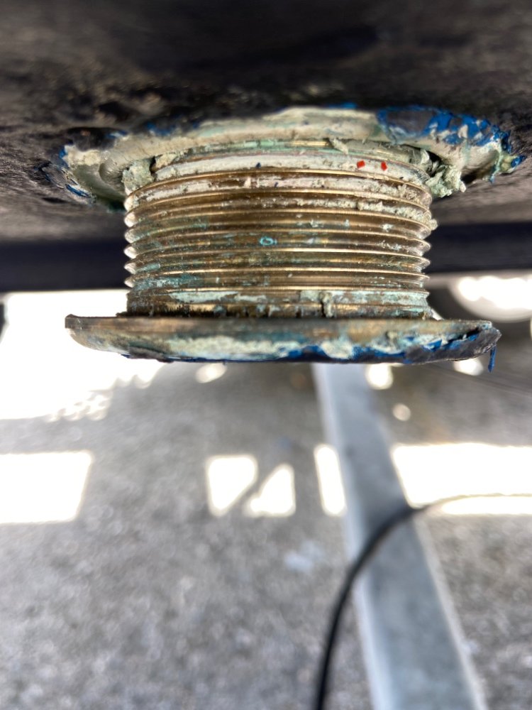

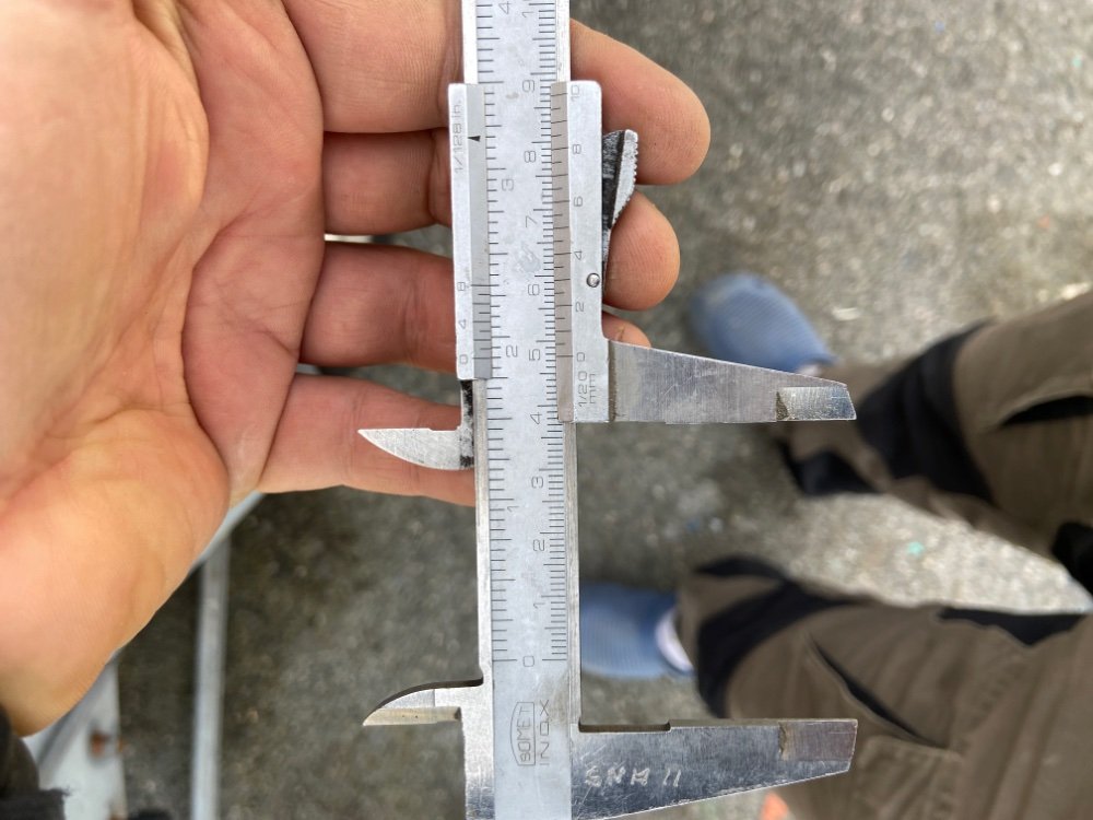

Friskfres Startet 8.Mai.2022 Link til dette innlegget Startet 8.Mai.2022 Skal bytte skroggjennomføring til septiktanken, og jeg er ikke noe rørlegger. Jeg er usikker på hvilke diameter jeg trenger, for ser at det går i tommer, og at en tomme tydligvis ikke er en tomme? jeg har målt utvendig gjenger på gjennomføringen til 47,5 mm (?) med skyvelær. Finner jeg det jeg trenger på biltema? bilde av mål ligger vedlagt. Sitér dette innlegget Link to post
Ove T Svart 8.Mai.2022 Link til dette innlegget Svart 8.Mai.2022 Hej Det är en 1 1/2 tum bordgenomföring. Sätt dit en i komposit. https://www.seasea.se/vatten-vvs/rördetaljer/rördetaljer-trudesign/bordsgenomföring-svart-trudesign Hälsningar Ove Sitér dette innlegget Link to post
Komodo Svart 8.Mai.2022 Link til dette innlegget Svart 8.Mai.2022 Leoen skrev 31 minutter siden: jeg har målt utvendig gjenger på gjennomføringen til 47,5 mm (?) med skyvelær. Finner jeg det jeg trenger på biltema? Denne gjennomføringen har BSP 1 1/2" gjenger. Dette er vanlige rørgjenger. Du finner neppe denne gjennomføringen på BT, men de fleste båtutstyrsbutikker har disse. Jeg hadde nok satt inn en i messing lik den du har. Skrap rent for gammel fugemasse, klin på rikelig med ny, og skru den på. Ferdig. Sitér dette innlegget Draco 20 blir jolle Skroggjennomføringer og materialkvalitet DIY Badeplattform DIY Anker i syrefast Link to post

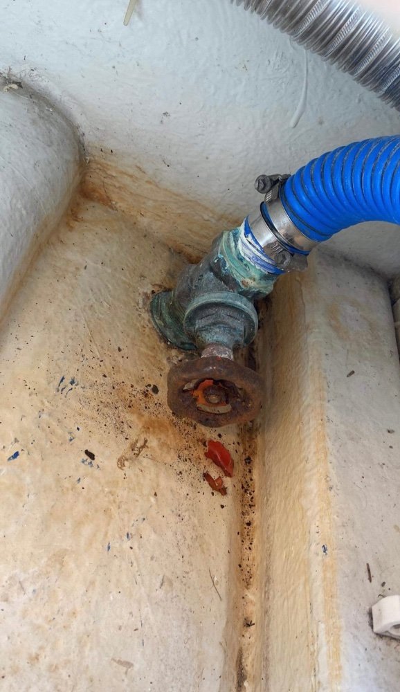

Friskfres Svart 8.Mai.2022 Emnestarter Link til dette innlegget Svart 8.Mai.2022 Komodo skrev 20 minutter siden: Ja, jeg har gjort en analyse av den legeringen. Les tråden du finner link til i signaturen min om skroggjennomføringer, så får du svar på akkurat det. At de ikke hadde 1 1/2" på BT var bare noen jeg gjettet på ut fra hva jeg husket, så ikke legg så mye i det Då tenker jeg det blir Biltema. Men må bytte ventil og slangefeste også. Men ser ikke ut som biltema har ventil som passer på 1.1/2-gjennomføring? Jeg er ikke bevandret innen rør og rørdimmensjoner.. jeg antar for øvrig at septikslangens innvendige diameter er 40-41 mm, basert på slangefestet som henger på pumpen til septiktanken. Den er limt fast i gjennomføringen så må ha alt det ut før eg får fjernet røret. foto av det eksisterende opplegget legges vedlagt. Sitér dette innlegget Link to post
Komodo Svart 8.Mai.2022 Link til dette innlegget Svart 8.Mai.2022 Leoen skrev 23 minutter siden: Då tenker jeg det blir Biltema. Men må bytte ventil og slangefeste også. Men ser ikke ut som biltema har ventil som passer på 1.1/2-gjennomføring? Jeg er ikke bevandret innen rør og rørdimmensjoner.. Kanskje like greit å kjøpe alt på et sted? Maritim og lignede butikker har alt dette. "Slangefeste" som du kaller det, kalles slangenippel. Når du kjøper ny ventil kjøper du en kuleventil. Denne har samme gjengene i begge ender, og slangenippelen skrus rett i ventilen. Sitér dette innlegget Draco 20 blir jolle Skroggjennomføringer og materialkvalitet DIY Badeplattform DIY Anker i syrefast Link to post
