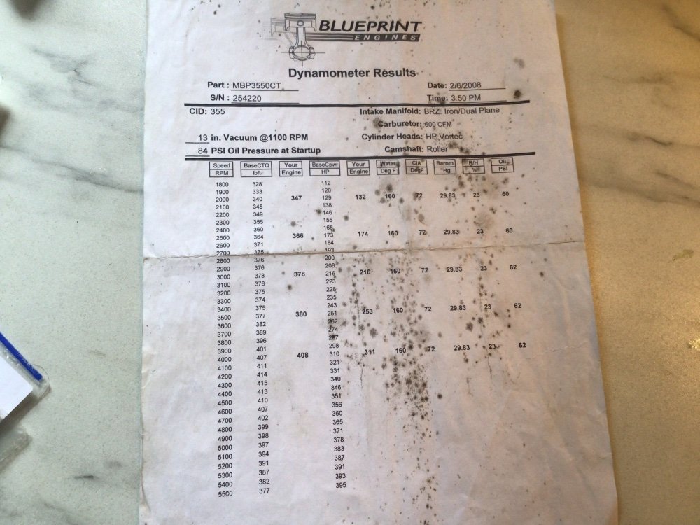

Båtstø Svart 13.Mai.2022 Emnestarter Link til dette innlegget Svart 13.Mai.2022 Takk for alle svar ,for å rydde opp i type motor ,så er det en longblock 2006 fra Bluprint US. 355 marine. Vortec topper og gummipakkninger på ventildeksel ,bolter på topp. Ferskvann kjølt. Sitér dette innlegget Link to post

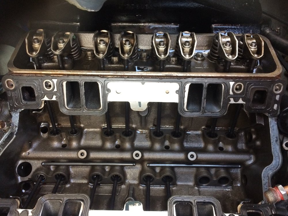

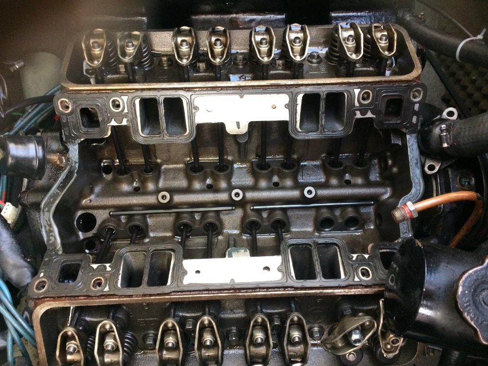

Cerberus Svart 13.Mai.2022 Link til dette innlegget Svart 13.Mai.2022 Det snakkes om oljelekkasje og manifolder som har vært av. Det svares som det er eksosmanifold det var snakk om og det høres fornuftig ut mht jobben som skulle gjøres mens bilder viser motor uten innsugsmanifold. Eg e forvirret. Hvilken manifold er det snakk om. Det er klart det kan lekke olje fra innsugsmanifolden, spesielt ytterst på de korte larvene som legges der, bruk pakning på tube på hver ende. Sitér dette innlegget Link to post
Båtstø Svart 13.Mai.2022 Emnestarter Link til dette innlegget Svart 13.Mai.2022 Det er eksosmanifold av den gamle type Vp bla brukt på 260vp. Når oljen legger seg under manifold og drypper ned ca ved bensinfilter på blokk må det vel komme fra toppen et sted? Peilet olje og er litt over Max . Bruker en forholdsvis tykk mineral olje . Motor starter og går bra, men dette er jo direkte farlig mht startmotor og olje. noe hjelp å få fra kloke hoder? Sitér dette innlegget Link to post

bmwmaxi Svart 13.Mai.2022 Link til dette innlegget Svart 13.Mai.2022 (redigert) Nei, ville isåfall være frostvæske hvis det er noe tull med boltene, gjelder også topploksbolter. Men et bilde er mer en tusen ord. Nevnes både starter og bensin filter her og de er vel på hver sin ende? Under,på,oppå,neden for manifoyl? Bakkant ved starter kan hver pakning fordeler. Men start med og snu topdekselet rundt, bytte med andre side. og se om det flytter seg. Ikke bry deg om oljeutlufting er tilkoblet. Kan fint bruke de pakningene et par ganger når de er nye og av typen silikon. Redigert 13.Mai.2022 av bmwmaxi (see edit history) Sitér dette innlegget Link to post
