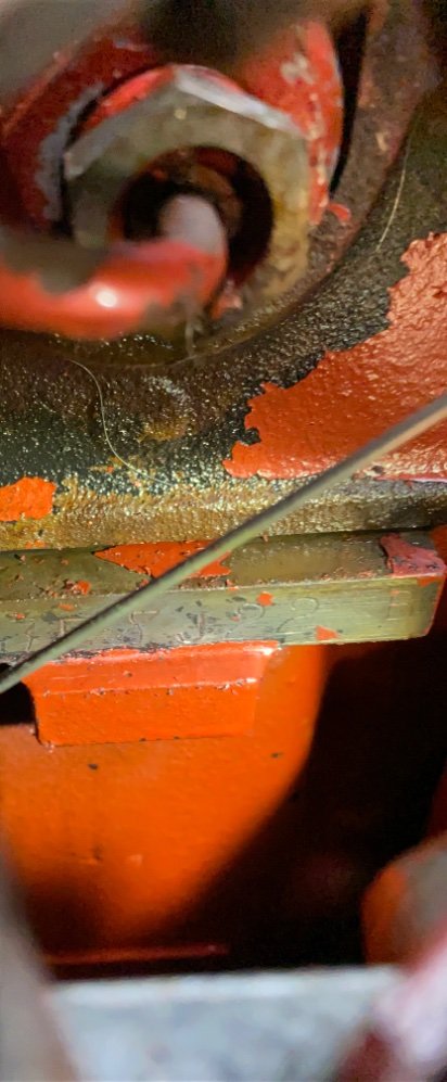

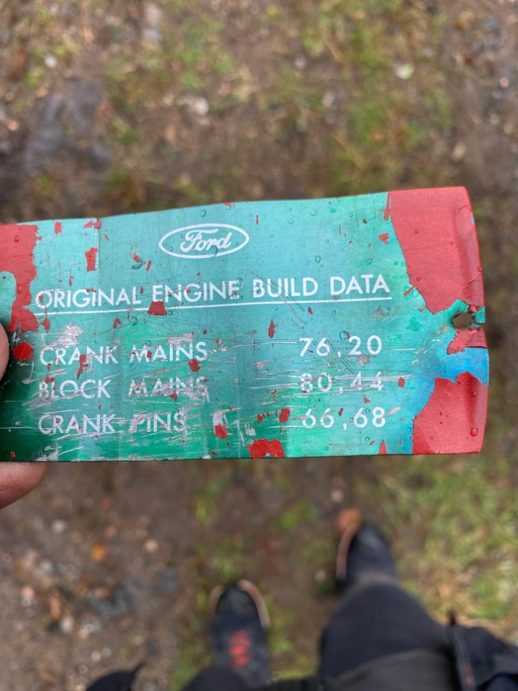

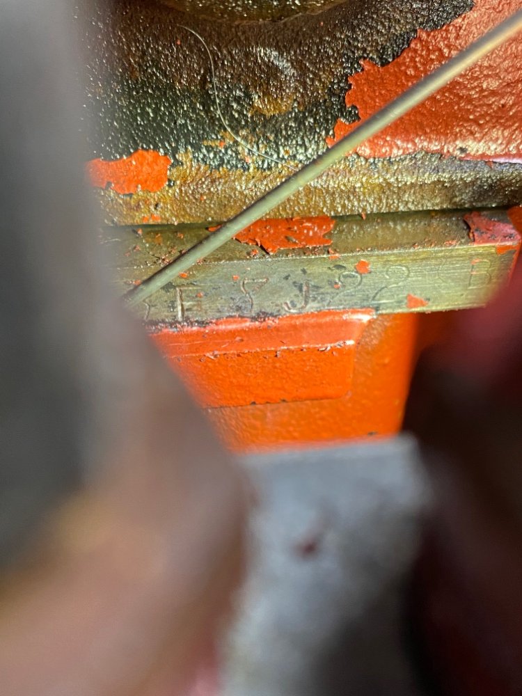

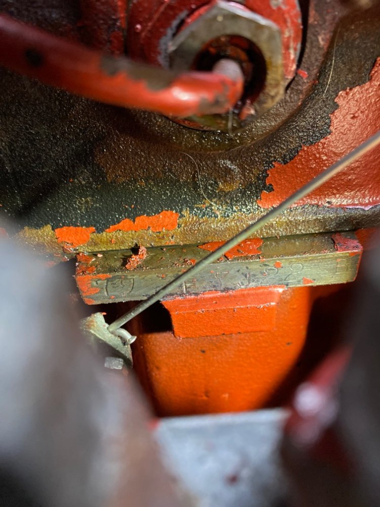

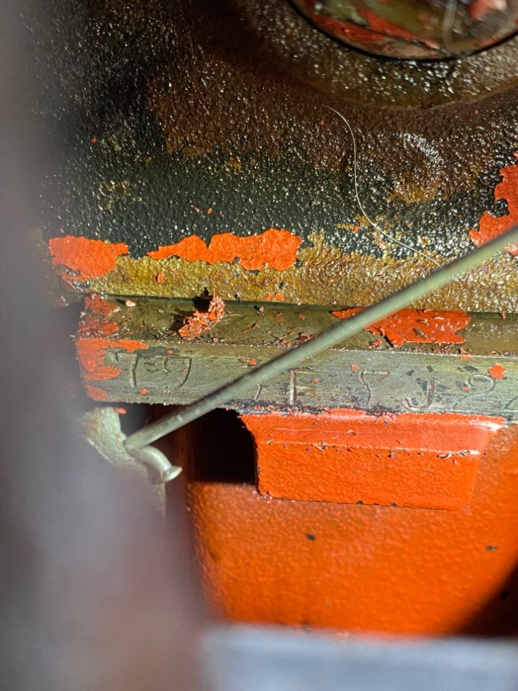

Gudrun skrev On 17.5.2022 at 16.49:
Ok, så den har turbo.
Har du fått sjekket det andre lancing Marine spør om?
Fant ett nr bak dieselpumpe (se bilde )
også fant jeg bare ett nr litt lengere bak på maskinen , noe som 6090 GAR/GAP
Han klarer ikke åpne bildene der han sitter i UK.
Skal lagre og sende om kanskje det hjelper.
Men han spør om du kan ta bedre bilder av hele motoren ovenfra og alle 4 sidene?
Ja ikke så mye ovenfra, men senke kameraet mer ned på sidene for å vise mer detaljer på selve motoren som kanskje kan bidra. Ikke hødvendig med nærbilder av slanger og rør etc..

Okei, jeg skal prøve men er timelig trangt på sidene ? skal gjøre ett forsøk
