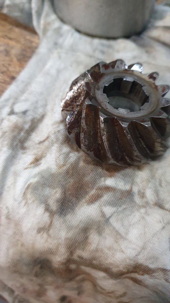

Har demontert undervannshuset og fant pinionen i den stad som vist på bilder. Har tydligvis vært sånn en stund, men er det 100% nødvendig å bytte?
Er det noen som har eit godt tips hvor jeg kan få tak i eit sånt dr ev raskt? Noen som har som de vil selge?:clap:

Dersom jeg selger deg et tannhjul som skal gå imot det drevet ditt, så vil avtrykket av avtrykket spre seg til det nye tannhjulet og om det så brekker en tann så kommer du trolig til å klage på et dårlig tannhjul, og jeg håper alle seriøse holder seg unna.

jeg har ingen kilde på delen, men jeg tenker at (med mindre noen her har en i lomma) er det første du bør gjøre å finne et delenummer. Deretter bruk delenummeret til å lete i følgende rekkefølge:
1. norske nettbutikker
2. amerikanske/utenlandske nettbutikker
3. ebay
4. aliexpress og andre mindre seriøse sider
Jeg har hatt godt hell med denne metoden. På ebay har jeg fått tak i new old stock deler som har vært ute av produksjon og tomt på alle offisielle lagre i årevis. Sannsynligvis restlagre fra små butikker som selges ut på den måten.
Som @dieselfan påpeker så har du sannsynligvis også et problem med motstående tannhjul. Vurder om begge bør byttes når du først er i gang.

Etter en god del søking ga eg opp. Fekk tak i eit brukt undervannshus til prisen av to drev. Då var valget lett.? Fekk till og med en propell på kjøpet. Greit med en i reserve.?
