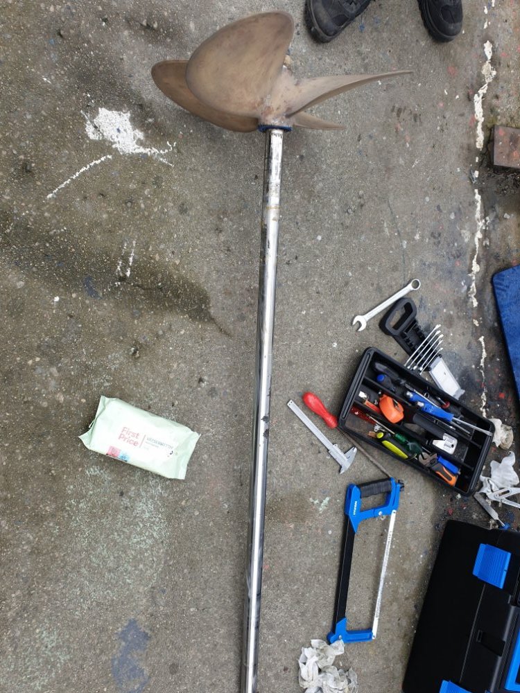

Nortonis Havulk Svart 19.Mai.2022 Emnestarter Link til dette innlegget Svart 19.Mai.2022 6 minutes ago, Olevine said: Hvor på akslingen er dette? Helt bak mot konen til propellen? Det ser jo ut som om det sitter noe fast på den, gummi fra cutlesslageret kanskje? Nei det er midt på, det er irra, er dype groper. Sitér dette innlegget Link to post
Komodo Svart 19.Mai.2022 Link til dette innlegget Svart 19.Mai.2022 Nortonis Havulk skrev 15 minutter siden: Nei det er midt på, Midt på? Under cutlesslageret? Ser ut som om du må ha deg ny aksel. Sitér dette innlegget Draco 20 blir jolle Skroggjennomføringer og materialkvalitet DIY Badeplattform DIY Anker i syrefast Link to post
Nortonis Havulk Svart 19.Mai.2022 Emnestarter Link til dette innlegget Svart 19.Mai.2022 36 minutes ago, Komodo said: Midt på? Under cutlesslageret? Ser ut som om du må ha deg ny aksel. ca midt på, muligens rundt der pakkboks er. Kan se ut som en irreskade, muligens gammel skade når båden lå noen år før jeg kjøpte den, helt sikkert tæreskade fra da. Ser det på det ene bildet der Sitér dette innlegget Link to post

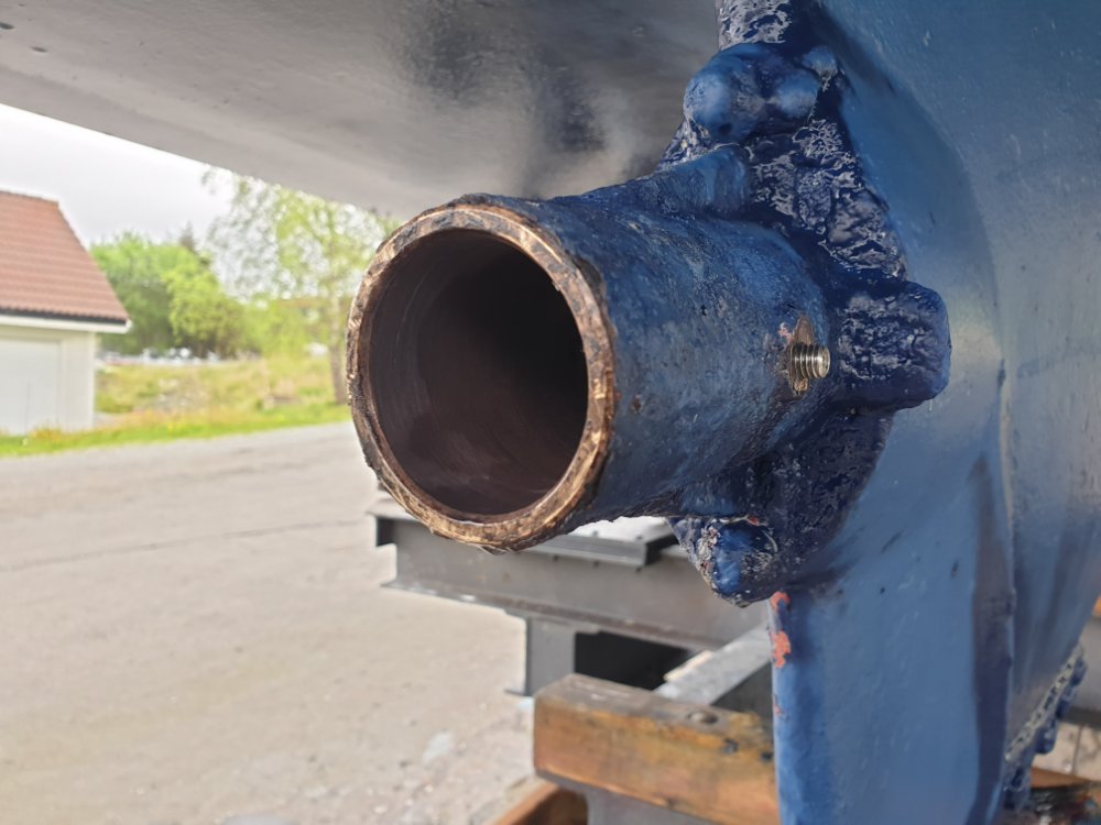

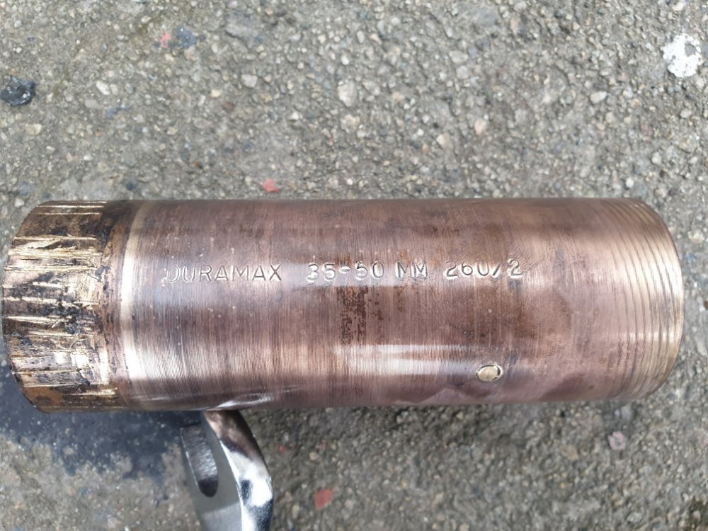

husky dane 85 Svart 19.Mai.2022 Link til dette innlegget Svart 19.Mai.2022 Har du eit bilde av akslingen der cutleslageret er,ser ut som litt rusk der og Sitér dette innlegget Link to post
Nortonis Havulk Svart 19.Mai.2022 Emnestarter Link til dette innlegget Svart 19.Mai.2022 32 minutes ago, husky dane 85 said: Har du eit bilde av akslingen der cutleslageret er,ser ut som litt rusk der og Skal få tatt et i morgen. Ja det er noe der også, men ikke irr, men mer noe groe. Håper ikke jeg trenger ny aksling pga dette Sitér dette innlegget Link to post
husky dane 85 Svart 19.Mai.2022 Link til dette innlegget Svart 19.Mai.2022 Dersom desse teringssåra er i pakkboksen så får du problem med tettninga , Sitér dette innlegget Link to post
Komodo Svart 19.Mai.2022 Link til dette innlegget Svart 19.Mai.2022 Nortonis Havulk skrev 41 minutter siden: Ja det er noe der også, men ikke irr, men mer noe groe. Håper ikke jeg trenger ny aksling pga dette Dette er nok en form for tildekkingskorrosjon, også kalt spaltkorrosjon. Tæring som oppstår i en delvis lukket spalte fordi det oppstår et lokalt surt miljø som ødelegger den korrosjonsbeskyttende oksidhinna på stålet. Jeg tror nok du bør bytte den akselen. Sitér dette innlegget Draco 20 blir jolle Skroggjennomføringer og materialkvalitet DIY Badeplattform DIY Anker i syrefast Link to post

Hulda Svart 19.Mai.2022 Link til dette innlegget Svart 19.Mai.2022 Aksling med slik skade ville jeg byttet ut. For interessens skyld, hold en magnet inntil akslingen og sjekk om den tiltrekker magneten. Hvis ikke, kjøp deg en en aksling i skikkelig stål, eks. martensittisk. Hvis du ikke vil forlenge aksling, kutt av cutless der hylsen slutter. Måtte gjøre det på Hulda. Går helt greit. Skaden relaterer ikke til typen fett, det blir helt feil konklusjon. Sitér dette innlegget Link to post
Nortonis Havulk Svart 19.Mai.2022 Emnestarter Link til dette innlegget Svart 19.Mai.2022 20 minutes ago, Komodo said: Dette er nok en form for tildekkingskorrosjon, også kalt spaltkorrosjon. Tæring som oppstår i en delvis lukket spalte fordi det oppstår et lokalt surt miljø som ødelegger den korrosjonsbeskyttende oksidhinna på stålet. Jeg tror nok du bør bytte den akselen. Uff det var min verste frykt at det må gjøres. Er dette noe som vil spre seg videre og fortsette om omstendighetene ikke er det samme lengre. Kan jeg ta en sjekk på den neste år, eller om 6mnd for og se om det fortsetter og tære ? Dette er jo overfladisk foreløpig. Takk for god info Sitér dette innlegget Link to post
Komodo Svart 19.Mai.2022 Link til dette innlegget Svart 19.Mai.2022 Nortonis Havulk skrev Just now: Dette er jo overfladisk foreløpig. Vet du det med sikkerhet? Korrosjon i rustfritt kan ofte opptre interkrystallinsk. Da plukkes korn ut av materialet ved at korrosjonen går på korngrensene. I motsetning til rust på svartstål kan denne formen for korrosjon gå rett inn i materialet. Nå har ikke jeg sett akselen din i virkeligheten, men ut fra bildene vil jeg si den er vrak. Sitér dette innlegget Draco 20 blir jolle Skroggjennomføringer og materialkvalitet DIY Badeplattform DIY Anker i syrefast Link to post
Hulda Svart 19.Mai.2022 Link til dette innlegget Svart 19.Mai.2022 Denne korrosjonsformen kan reagere på last. Det vil si at formen kan starte som tildekkingskorrosjon, og brått gå over til spenningskorrosjon. Korrosjonsformen kan ikke stoppes. Du har ikke kompetanse til å vurdere skaden. Det kan kun gjøres ved 'destructive testing'. Og da må akslingen uansett deles i biter. Spenningskorrosjon kan gå gjennom materialet med 300 m/s. Så er det bare å dividere ut på akseltverrsnittet for å se hvor lang tid du har til å ombestemme deg når funksjonen finner det for godt til å trigge av.Tror ikke det kan varsles tydeligere. Sitér dette innlegget Link to post
