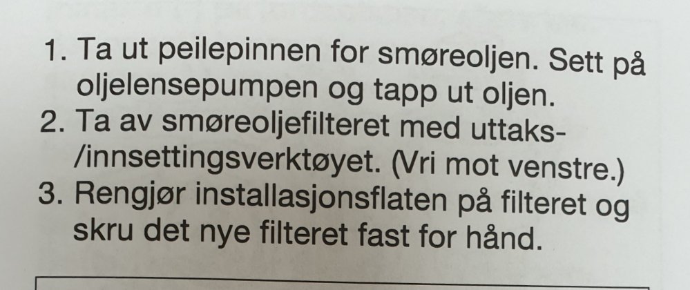

Joda, det ble bare poengtert lenger opp at filteret fylles uansett hvor man fyller. Enig i det, men skal man gjøre det 100% så fyll på utsiden (de fleste filter filtrerer vel utenfra og inn i senter? Korriger meg om jeg tar feil). Men tilbake til unødvendigheten; hadde det hatt betydning tenker jeg at store motorprodusenter (i mitt tilfelle toyota og iveco) hadde montert oljefiltrene med åpningen opp, så det var mulig å fylle de på forhånd og skrevet dette i instruksjonsboken/vedlikeholdsmanualen. Men alt annet enn hva produsentene skriver i sine prosedyrer, så er dette bare synsing og meninger fra min side.
Timmeeh skrev 29 minutter siden:
Det er alltid luringer der ute som vet bedre en ingeniørene som har konstruert motorene.
