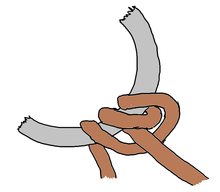

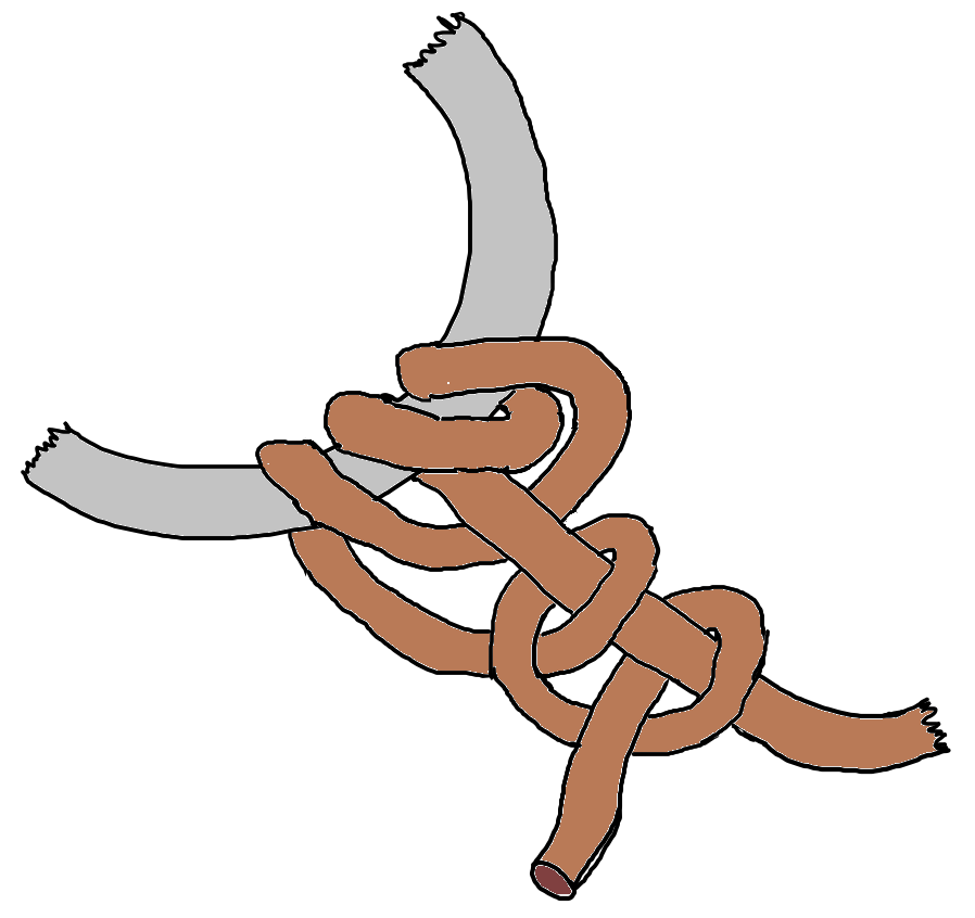

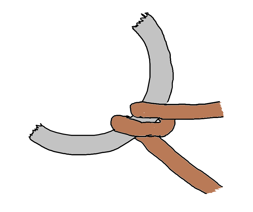

Jeg slår en rundtørn i fortøyningsøyet på brygga og knyter dobbelt halvstikk på tauet. Setter halvstikket «bakvendt» så det ikke glir opp. Da ligger tauet stramt rundt øyet hele tiden og gnager ikke. Skal se om jeg får tatt et bilde. Har holdt uten synlig slitasje over flere år nå, ligger riktignok i godt beskyttet havn.
