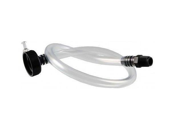

Roger jo Svart 25.Mai.2022 Link til dette innlegget Svart 25.Mai.2022 MR Swe skrev On 24.5.2022 at 9.17: Hvor ser den ut,og sitter ca? Fra https://sleipner.no/kategori/1757/hydraulisk-styring/ Sitér dette innlegget Kokekyndig maskinist kjent på kysten. Link to post

MR Swe Svart 31.Mai.2022 Emnestarter Link til dette innlegget Svart 31.Mai.2022 Hei .knude.. Låter som det er luft i systemet etter som du beskriver. Om jeg ikke husker feil så åpnade jeg en ventil på cylindern bak mens jeg monterte slange med oljekanne med lufthull over ratten og drog fram og tilbake.. Kom bobbler da. og til slut var det ikke noe . stengde da luftventelien ( følgte manualen til seastar). men har køpt en sådan her sett som jeg tenkte bruke i år. Den åpner man vel begge ventilerne på sylinderen og drarr ratten fram og tilbake til det ikke kommer noe mer bobbler? Sitér dette innlegget Link to post
Knude Svart 31.Mai.2022 Link til dette innlegget Svart 31.Mai.2022 Med det oppsettet skal du bare svinge den ene veien. Problemet er å få så stor fart på olja at ikke det likevel blir ei lomme der slangene går bak skapene på S/B side. Prøv bare med flaska først sånn jeg beskrev det. Lykke til ! Sitér dette innlegget Bygger 47 fot Trawler Yacht tegnet av Bruce Roberts Goodson Bygge 47 fot Trawler Yacht fra cd til ferdig båt Link to post

MR Swe Svart 31.Mai.2022 Emnestarter Link til dette innlegget Svart 31.Mai.2022 den nippel på slangen er det for slippe ut luften så man ikke trenger gjøre hull i flasken? Sitér dette innlegget Link to post
