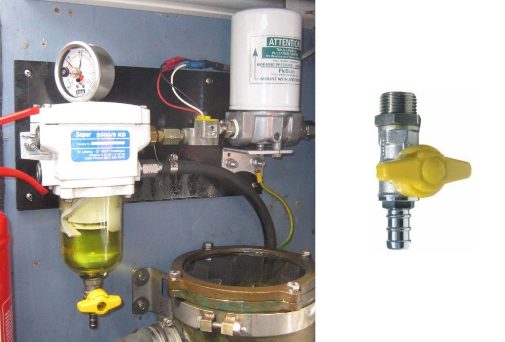

ebonita Startet 27.Mai.2022 Link til dette innlegget Startet 27.Mai.2022 Litet helg-problem.... Jag har Separ 2000/5 filter på mina motorer, och i samband med felsökning för mindre läckage i motorrummet så har jag upptäckt att dräneringsventilerna under filterkoppen inte håller riktigt tätt. Så jag har beställt nya ventiler. När man ser på hur dom är monterade så verkar dom skruvade i plastkoppen, eventuellt med en o-ring som tätar. Då inställer sig frågan hur man skall kunna få ventilen att bli spänd och tät samtidigt som kranen pekar i rätt riktning dvs utåt. Man kunde ju kanske tänka sig klassisk metod med 'lin och Permatex' men jag är lite rädd att man kan spräcka plastkoppen? Har inte velat demontera ventilerna förrän jag har reservdelar på plats, men är det någon som tror att man alternativt kan täta om dessa kulventiler? Tips emottages tacksamt! Sitér dette innlegget Link to post

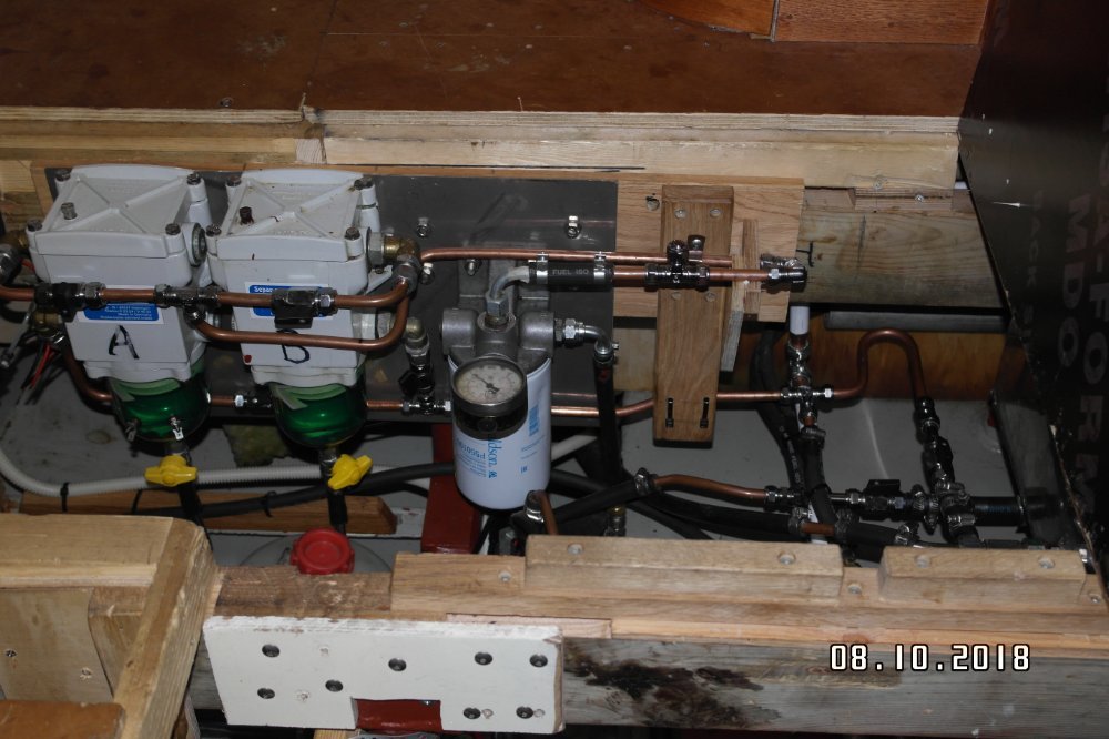

Hulda Svart 27.Mai.2022 Link til dette innlegget Svart 27.Mai.2022 Dårlig bilde, men slik ser det ut hos meg: Man kan så vidt skimte gummislangene, og så har jeg bare stukket et en sjakkelbolt som går trangt inn i gummislangene. Min ventil begynte å lekke så tidlig at jeg fikk ny på garantien. Kjent problem. Sitér dette innlegget Link to post
