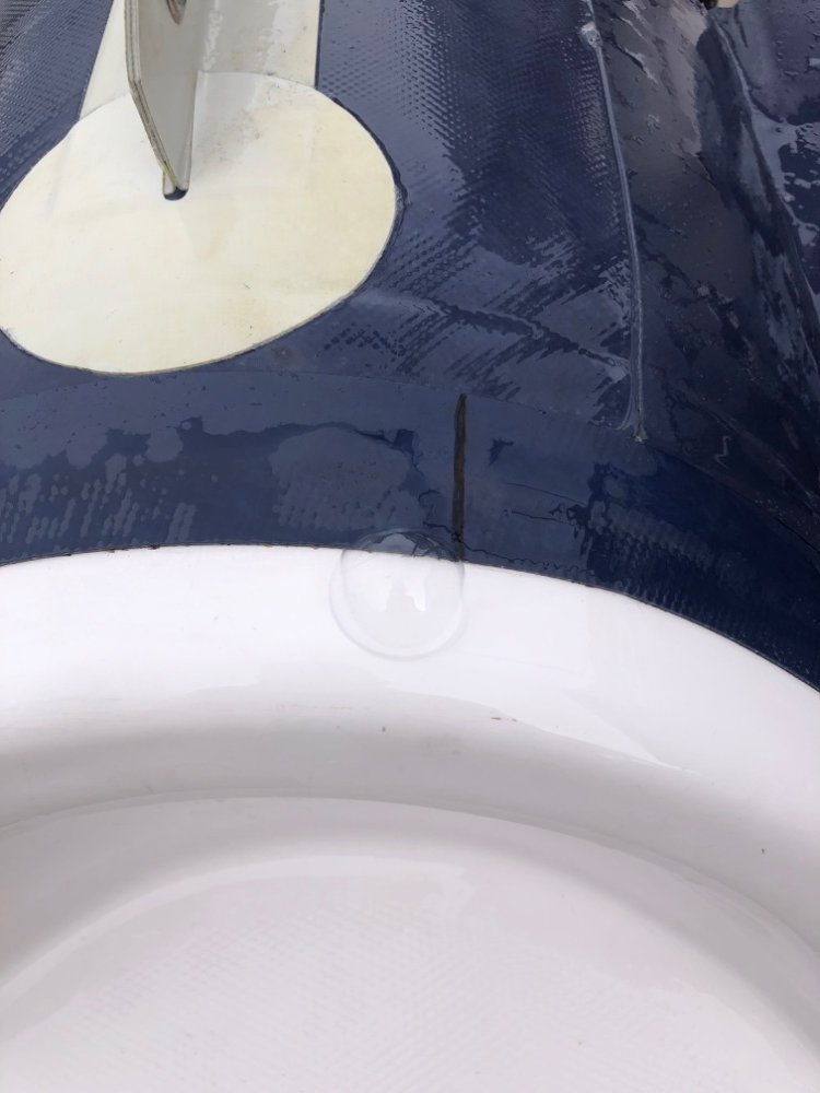

Lapping av smart rib, ved stepboard.
ibiza 19
Nå har jeg bare erfaring med å lappe i skjøt mellom to PVC-duker i tuben og ikke PVC mot glassfiber/Gelcoat, men har hatt stor suksess med dette 2K limet:
https://www.marineshop.no/polymarine/130395/polymarine-pvc-adhesive-lim-for-rib-og-gummibåt-pvc
Litt som å lappe sykkelslanger, vaske med aceton, rubbe, stryke på lim i to omganger, vente til det er nesten tørt og klemme det sammen. Slå en lastestropp e.l. rundt skjøten.
