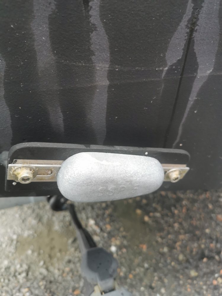

Hei! Håper alle har fått startet den fine bårsesongen.
Vi er fortsatt lykkelige eiere av ny båt, men litt bekymringer merker vi at det blir med på kjøpet.

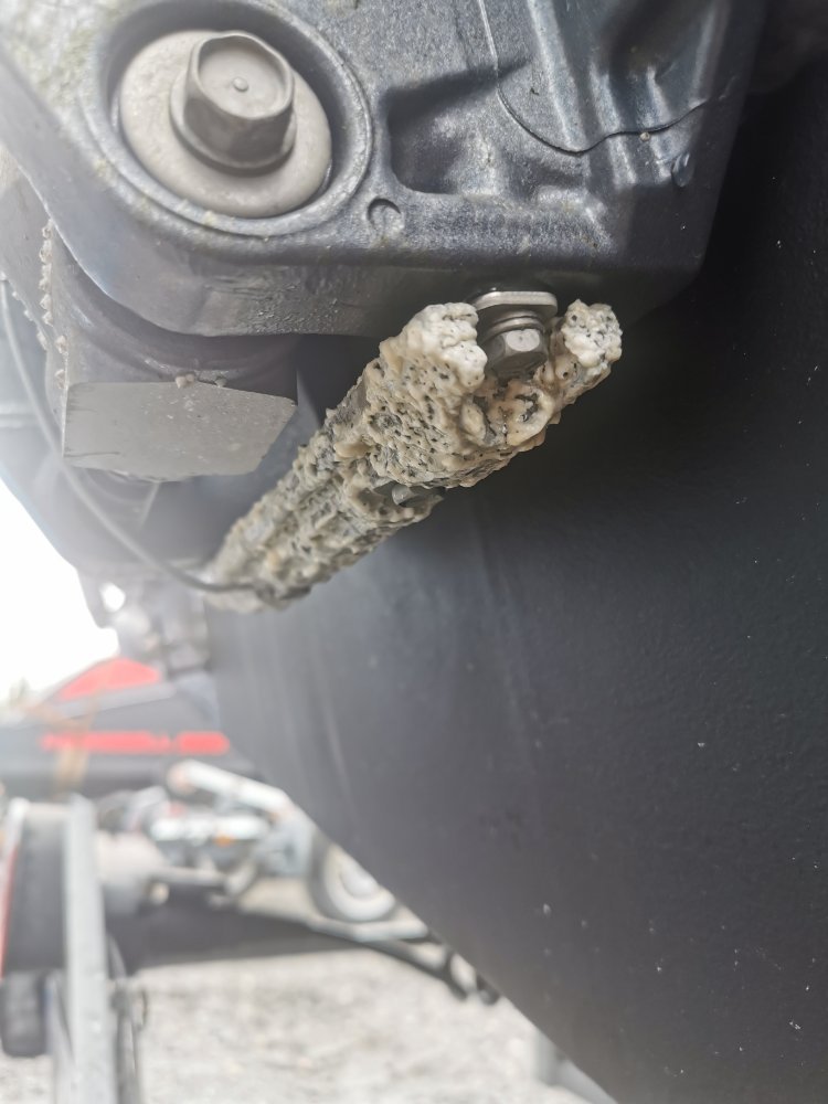

Akkurat tatt 20t service på en Yamaha 130hk, står på en alu jeep.
Anoden på skroget er urørt, mens den under motoren er fått mye juling og en sleipt lag av hvit guffe. Båten har vært ute siden 30 mars.
Ligger i en marina med utleiebåter tilknyttet rorbuer og en del private. Ymse standard, men er ikke mye landstrøm å se
Er dette normalt?
Hvorfor er det bare en som blir spist?
Redigert av Kattegatt (see edit history)
Da er det greit sjøvann. Bruk et multimeter og mål motstanden mellom anoden på motoren og anoden på skroget. Du skal få en verdi tilnærmet null, om ikke motoren er elektrisk isolert fra skroget. Mål også motstanden mellom skroganoden og aluminiumen i skroget. Her skal du også få en verdi tilnærmet null. Altså tilnærmet full strømgjennomgang, meget lav motstand. Gjør det samme med batteriets minuspol. Om skroganoden har full elektrisk kontakt med skroget, ville jeg skiftet den ut. I såfall har den enten feil legering, eller den har gått passiv av en eller annen grunn.
Merk ar det er normalt å skylde på alt og alle rundt. Veldig ofte er feilen i egen båt. Fortell oss hva du finner ut.
