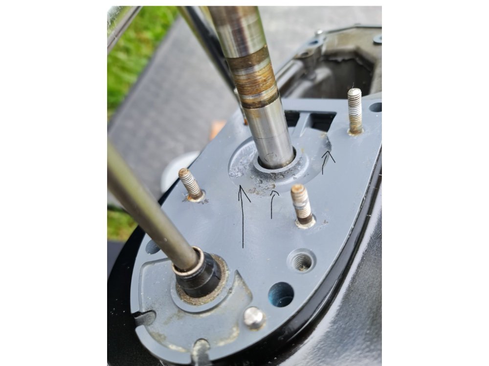

Korrosjon under sjøvannspumpe Suzuki 50 påhengs
sci_angl
Hei baatplassen,
jeg skulle bytte impeller idag og oppdaget at det er noe korrosjon under sjøvannspumpa i form av små
kratere. Det satt en god del gml saltklumper på disse stedene. Hva skal jeg gjøre for å stoppe korrosjon her?
Primer og lakk? Eller kan man spraye på drev/girhus lakk direkte? Takknemlig for innspill.
Og så var det en ting til:
Boltene som holder girhuset på plass hadde nokså slitne hoder og må byttes. Hvilket material velger man da for boltene og
skal de smøres med noe før man setter dem inn?
Tusen takk for hjelpen
