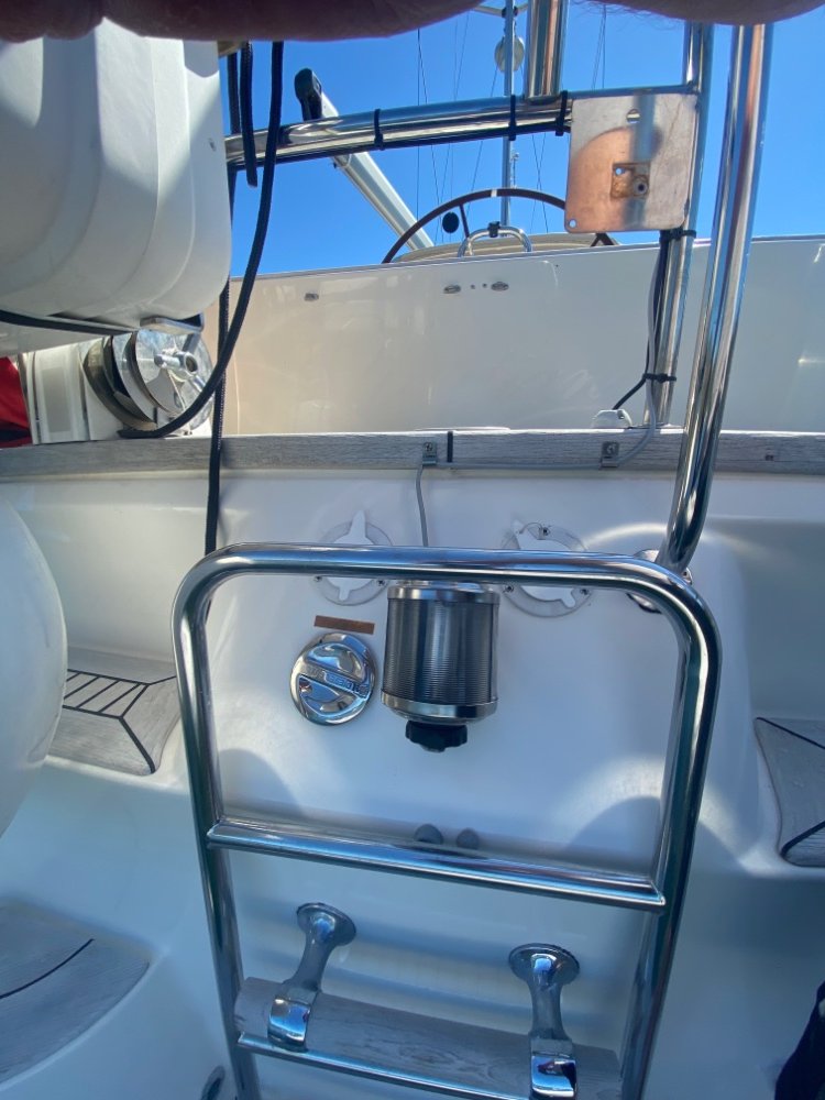

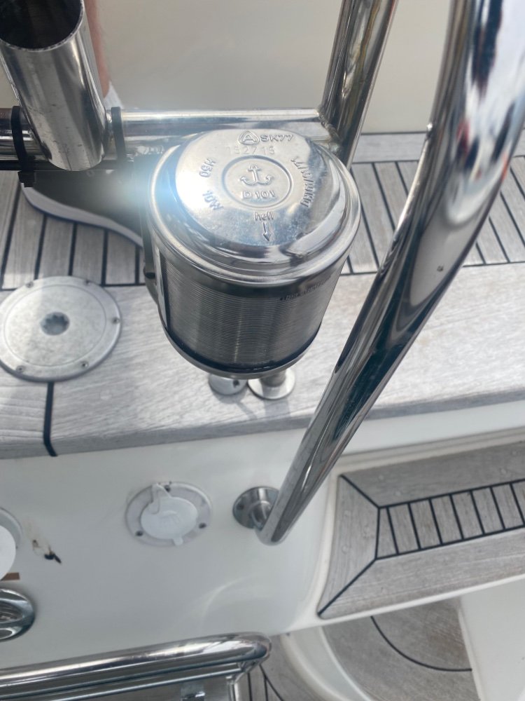

Bitteliten Startet 31.Mai.2022 Link til dette innlegget Startet 31.Mai.2022 (redigert) Pga denne må jeg flytte lanterna opp lanterna ser slik ut: den lille braketten lanterna tres nedpå (se bildet under) kan tas av. Den er festet med 2 skruer og det vil være tilstrekkelig å flytte lanterna til toppen av pushpiten. Men kan også være litt høyere noen som har tips om enkle løsninger? Har sett etter beslag som kan skrus på, men ikke funnet noe. Redigert 31.Mai.2022 av Bitteliten (see edit history) Sitér dette innlegget Link to post
Grønnskollingen Svart 31.Mai.2022 Link til dette innlegget Svart 31.Mai.2022 Mitt forslag til enkel løsning er å lage en enkel brakett av eik (eller lignende) som festes til pushpiten med U-bolter. Så kan du skru fast lanternefestet på plata. Sitér dette innlegget Link to post

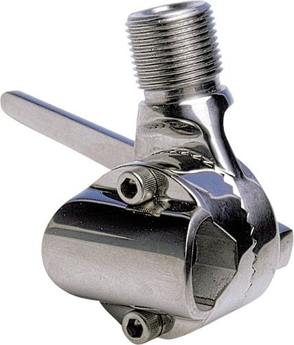

Havarita Svart 31.Mai.2022 Link til dette innlegget Svart 31.Mai.2022 Her er også en klemme, som du kan skru på en bakplate til lanterna: https://www.maritim.no/railblaza-railmount19-25-pair-white Sitér dette innlegget Link to post

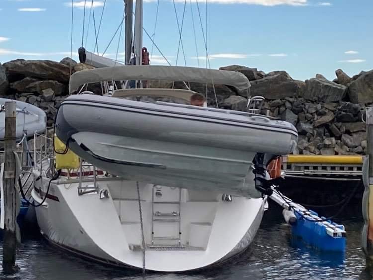

Framtia Svart 1.Juni.2022 Link til dette innlegget Svart 1.Juni.2022 (redigert) kan du ikke bare plassere den øverst på akterspeilet, i det øverste hullet i badestigen (oppslått)? Redigert 1.Juni.2022 av Framtia (see edit history) Sitér dette innlegget Seiling - den dyreste måten å reise gratis.... Link to post
Bitteliten Svart 1.Juni.2022 Emnestarter Link til dette innlegget Svart 1.Juni.2022 (redigert) Framtia skrev for 2 timer siden: kan du ikke bare plassere den øverst på akterspeilet, i det øverste hullet i badestigen (oppslått)? Det var godt forslag - er det noe krav om høyde på akterlanterna? Leste sjøveisreglene vedlegg 1 - og fant ikke noe der :-) Redigert 1.Juni.2022 av Bitteliten (see edit history) Sitér dette innlegget Link to post

Komodo Svart 1.Juni.2022 Link til dette innlegget Svart 1.Juni.2022 Bitteliten skrev for 3 timer siden: @Komodo flytte permanent tenker jeg. I den grad noe er permanent på en båt Da ville jeg vel kappet av braketten og sveiset den fast der du helst vil ha den. Evt. montert landterna på ei lita rustfri plate i passelig størrelse, og sveiset fast den. Edit: Ser på bildet nå, og forslaget til @Framtia er jo enklere. Da kan du vel bare lage ei passelig plate og skru rett i speilet? Sitér dette innlegget Draco 20 blir jolle Skroggjennomføringer og materialkvalitet DIY Badeplattform DIY Anker i syrefast Link to post

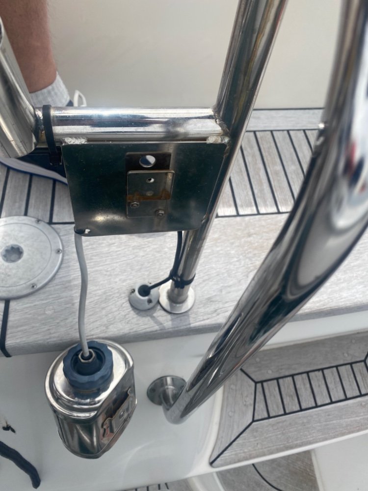

Bitteliten Svart 1.Juni.2022 Emnestarter Link til dette innlegget Svart 1.Juni.2022 Lille braketten/beslaget på bildet som lanterna tres nedpå kan jeg skru av den rustfrie plata som er sveiset fast i push pit - så skrur og limer jeg den fast på aktersepeilet som @Framtiaforeslår tenker jeg Sitér dette innlegget Link to post
Jens_P Svart 1.Juni.2022 Link til dette innlegget Svart 1.Juni.2022 (redigert) Bitteliten skrev for 5 timer siden: er det noe krav om høyde på akterlanterna? Er bare krav om synlighet på minst 2mil avstand for din båt-størrelse. Setter du lanterna for lavt vil den kunne skjermes av jordkrumming og eventuell hekkbølge. Tipper du ikke bør sette den særlig lavere enn 1 meter for å opprettholde kravet tilsynlighet. Redigert 1.Juni.2022 av Jens_P (see edit history) Sitér dette innlegget Lykke er en kombinasjon av god helse og dårlig hukommelse! Link to post
Bitteliten Svart 5.Juni.2022 Emnestarter Link til dette innlegget Svart 5.Juni.2022 (redigert) Fulgte @Framtias løsning. Jeg vinkla braketten litt ut sånn at lanterna lyser litt oppover. Høyde over vannflata er ca 135 cm fikk lodda kabelskjøten og krympa over og gjemt den inni pushpiten ? Redigert 5.Juni.2022 av Bitteliten (see edit history) Sitér dette innlegget Link to post
