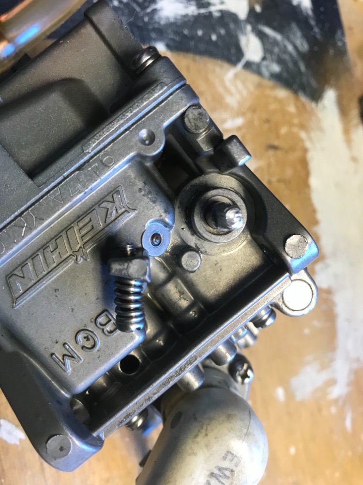

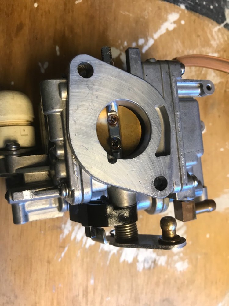

Jonasran72 Startet 5.Juni.2022 Link til dette innlegget Startet 5.Juni.2022 Hei Har en 4 takt Suzuki der jeg ikke får forgasseren til å virke optimalt. Armen som går genom forgasser sitter omtrent bom fast. Hade litt samme problem sist sesong men i år er det helt gale. Noen som har noen erfaringer på dette problem. Slik han er nå går motoren på omtrent fullt turtall på tomgang. Mener jo at denne armen skal gå veldig lett og fint. Styrer jo hele luft og bensin flødet . Takker for tips Sitér dette innlegget Link to post

Jonasran72 Svart 6.Juni.2022 Emnestarter Link til dette innlegget Svart 6.Juni.2022 Jo er ordnet nå. Hade satt seg skikkelig. Spjeldet røk men men.? Sitér dette innlegget Link to post

Jonasran72 Svart 7.Juni.2022 Emnestarter Link til dette innlegget Svart 7.Juni.2022 Det var rett å slett korrosjon i hullene som holder armen på plass . Pusset litt grease og smooth . Men nå har jeg ett nytt problem, får ikke justert turtallet på motoren når den går på tomgang., altfor høyt. Noen som kan disse forgasserene?? Har prøvd å justere på armene til gass men uten hell. Sitér dette innlegget Link to post
