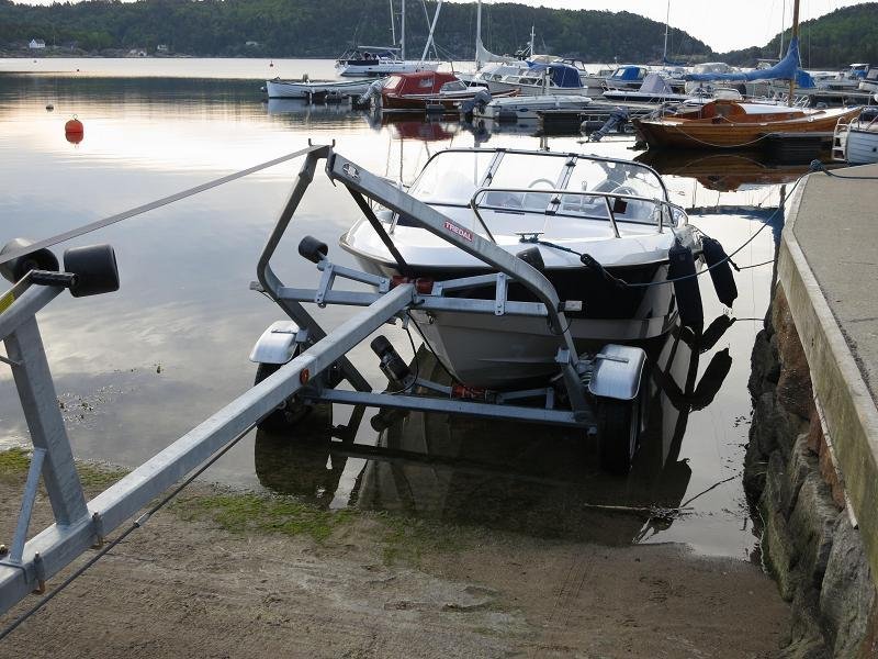

Teerex Svart 9.Juni.2022 Link til dette innlegget Svart 9.Juni.2022 (redigert) Min Tredal 19-1100 henger fra 2010 med vugge og tipp er fortsatt omtrent god som ny. Perfekt til min 18-foter. Ser ut som de har tatt bort vuggen på dagens utgave. Dessuten har den færre støtteruller og kjølruller. Men prisen er økt med 60-70% siden 2010... Jaja sånn går utviklingen. Da er det jo greit om man finner en pent brukt isteden Bilde av 2010-utgaven (ikke akkurat min) Redigert 9.Juni.2022 av Teerex (see edit history) Sitér dette innlegget Windy 27 CC/HT -84. 4,2 D-tronic 250 HK -98. Bravo 3X 1,81 20P. 30 knop (under evig reparasjon) Navette S540 -10 med Mercury F115 2,1 liter -15, 8 HK Tohatsu 2-takt -03 BSA A65L Lightning -69, Triumph Street Twin 900 -16 BMW X5 30d -13, Jeep Grand Cherokee 3,1TD -00, Audi 100 GL5E -78 Link to post
