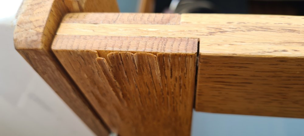

lurvetass Startet 9.Juni.2022 Link til dette innlegget Startet 9.Juni.2022 Har en Marex sc fra 2010 hvor finer eller folie på kabindørene har begynt å sprekke opp. Noen som har tips til hvordan jeg kan fikse det på best måte? Den på bildet er værst, men det døren inn til stikkabinen har begynt å sprekke opp midt på dørplata. Sitér dette innlegget Hilsen Lurvetass Link to post
Worry II Svart 9.Juni.2022 Link til dette innlegget Svart 9.Juni.2022 Det var som pokker.. Jeg ville forsøkt å kappe vekk det som har sluppet og forsøkt med å bygge opp igjen med matt lakk. Og avsluttet med å lakke alt treverket på døra, kanskje. Sitér dette innlegget Link to post
-morten- Svart 9.Juni.2022 Link til dette innlegget Svart 9.Juni.2022 Trodde det var litt bedre kvalitet hos Marex! Har det vært fukt der? Sitér dette innlegget Båtgal og Hondafan: Askeladden,Honda Civic Sport, Honda TRX400,Honda CBR 600RR, Honda Kantklipper, Subaru xv Link to post
hanto1 Svart 9.Juni.2022 Link til dette innlegget Svart 9.Juni.2022 Ser ut som meget tynn finer, hadde prøvd å få inn mest mulig lim og satt på klosser og en eller 2 tvinger, har man flaks så får man det nogenluunde slett igjen, deretter lett puss og lakk. Hør med fabrikant om tips for liming/ utbedring, er ramma spon med eikefiner? Sitér dette innlegget Link to post
lurvetass Svart 9.Juni.2022 Emnestarter Link til dette innlegget Svart 9.Juni.2022 -morten- skrev for 1 time siden: Trodde det var litt bedre kvalitet hos Marex! Har det vært fukt der? Det kan ha vært litt fukt etter drypp mellom kalesje og vindskjerm, men på døra nede til stikkabinen har det ikke vært fukt hanto1 skrev 1 time siden: Ser ut som meget tynn finer, hadde prøvd å få inn mest mulig lim og satt på klosser og en eller 2 tvinger, har man flaks så får man det nogenluunde slett igjen, deretter lett puss og lakk. Hør med fabrikant om tips for liming/ utbedring, er ramma spon med eikefiner? Vet ikke hva som er kjernemateriale her. Finnes det lim som er tynt nok til at det kan sprøytes inn under med en vanlig sprøytenål slik som helsevesenet bruker? Går vel an å få noe slikt på et apotek? Sitér dette innlegget Hilsen Lurvetass Link to post
index Svart 9.Juni.2022 Link til dette innlegget Svart 9.Juni.2022 Hvitt trelim kan tynnes med vann til det er tynt nok. Jeg anbefaler plastpose mellom kloss og finer, ellers blir det hele en kompakt bit. Sitér dette innlegget "First they ignore you, then they ridicule you, then they fight you, then you win." - Mahatma Gandhi Link to post

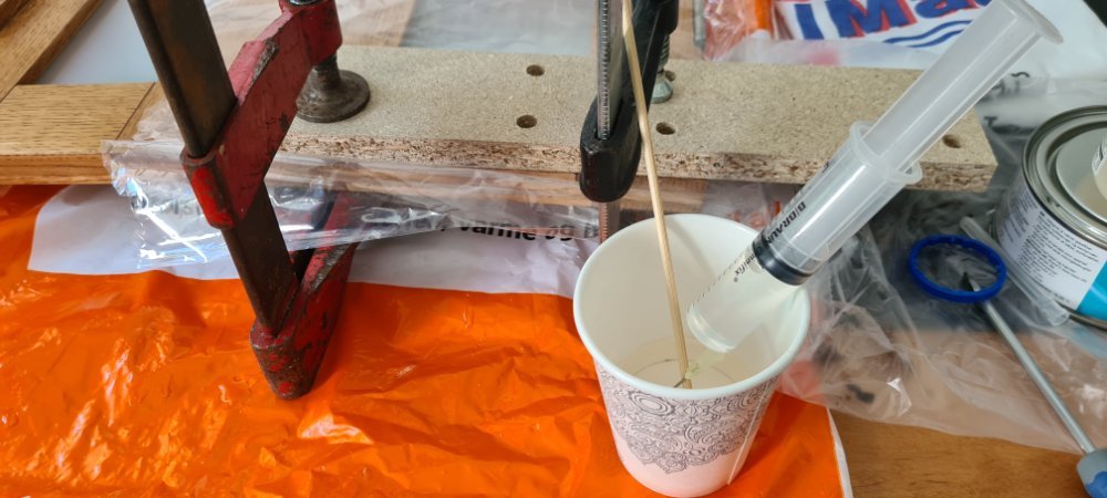

Komodo Svart 9.Juni.2022 Link til dette innlegget Svart 9.Juni.2022 lurvetass skrev for 11 timer siden: Finnes det lim som er tynt nok til at det kan sprøytes inn under med en vanlig sprøytenål slik som helsevesenet bruker? Går vel an å få noe slikt på et apotek? Ja, lamineringsepoxy. Den er også klar. Og ja, sprøyte får du på apoteket. Legg over dampsperre (byggeplast) og sett området i press etter å ha påført lim, da blir det helt plant. Epoxyen har litt tørketid. Men du må matte ned og lakke over til slutt med f.eks. trestjernerslakk eller en PU lakk, epoxyen er ikke UV-bestandig. Sitér dette innlegget Draco 20 blir jolle Skroggjennomføringer og materialkvalitet DIY Badeplattform DIY Anker i syrefast Link to post
Gullfisk Svart 10.Juni.2022 Link til dette innlegget Svart 10.Juni.2022 (redigert) Er det finer da? Ser ut som løsnet lakk på heltre, synes jeg. Mulig bildet lurer meg, men ser ut som heltre ramme som er tappet sammen. Men det er kanskje noe mindre edelt bak tynn finer? Redigert 10.Juni.2022 av Gullfisk (see edit history) Sitér dette innlegget Link to post
Komodo Svart 10.Juni.2022 Link til dette innlegget Svart 10.Juni.2022 Gullfisk skrev 19 minutter siden: Er det finer da? Ser ut som løsnet lakk på heltre, synes jeg. Mulig bildet lurer meg, men ser ut som heltre ramme som er tappet sammen. Men det er kanskje noe mindre edelt bak tynn finer? Jeg tenkte det samme Gullfisk. Skjønte ikke at det skulle være lagt finer utenpå heltre... Men hvis det kun er et tykt lag lakk som har sprekt opp så skjønner jeg. Sitér dette innlegget Draco 20 blir jolle Skroggjennomføringer og materialkvalitet DIY Badeplattform DIY Anker i syrefast Link to post
NilsPils Svart 10.Juni.2022 Link til dette innlegget Svart 10.Juni.2022 Tipper det er finer. Strukturen stemmer ikke med treverket under som er kantskåret. Det er enda tydeligere på den horisontale delen til høyre, som ikke er skadet. Såpass tynn finer brukes desverre ofte. Sitér dette innlegget Hilsen Nils Rømcke som har tresnekka Tora og motorbåten SaowaneeJeg er litt gal, og trives ganske godt med det ................ Link to post
lurvetass Svart 10.Juni.2022 Emnestarter Link til dette innlegget Svart 10.Juni.2022 Takk for gode råd her. Ja, det er nok finer. Hadde vært fint om det bare var lakk som flasset så jeg bare kunne pusset ned og lakket opp igjen. Fineren er bare ca 1 mm tykt. Men hvis jeg følger rådet om å bruke lim å legge press på. Kan det brekke av når jeg presser det sammen igjen? Det er ganske sprøtt virker det som. Går det an å fukte det først? Eller ødelegger det for liminga? Sitér dette innlegget Hilsen Lurvetass Link to post
Jannmar Svart 10.Juni.2022 Link til dette innlegget Svart 10.Juni.2022 Det er nesten utrolig at den ramma du viser på bildet ikke blir laget i heltre. Det må da være en omfattende prosess å legge finer på den måten der, på de delene der, for å få det til å se ut som heltre. Forstå det den som kan. Et kvalitetsprodukt er det langt i fra. Sitér dette innlegget Link to post
marius Svart 10.Juni.2022 Link til dette innlegget Svart 10.Juni.2022 Det blir vel finest ved å slipe bort gammel finer og legge på en stripe med eik bladfiner som limes med kontaktlim? Sitér dette innlegget Link to post
Gudrun Svart 10.Juni.2022 Link til dette innlegget Svart 10.Juni.2022 Jeg ville googlet og sett om det fantes et lokalt snekkerverksted i nærheten. Har de tid tar det ikke lange stunden for slike fagfolk å fjerne gammel finer og legge på ny. Sitér dette innlegget Link to post
lurvetass Svart 15.Juni.2022 Emnestarter Link til dette innlegget Svart 15.Juni.2022 Da tester jeg @Komodo sin metode. Gikk overraskende greit å få inn lamineringepoxy inn med sprøya. Sitér dette innlegget Hilsen Lurvetass Link to post
