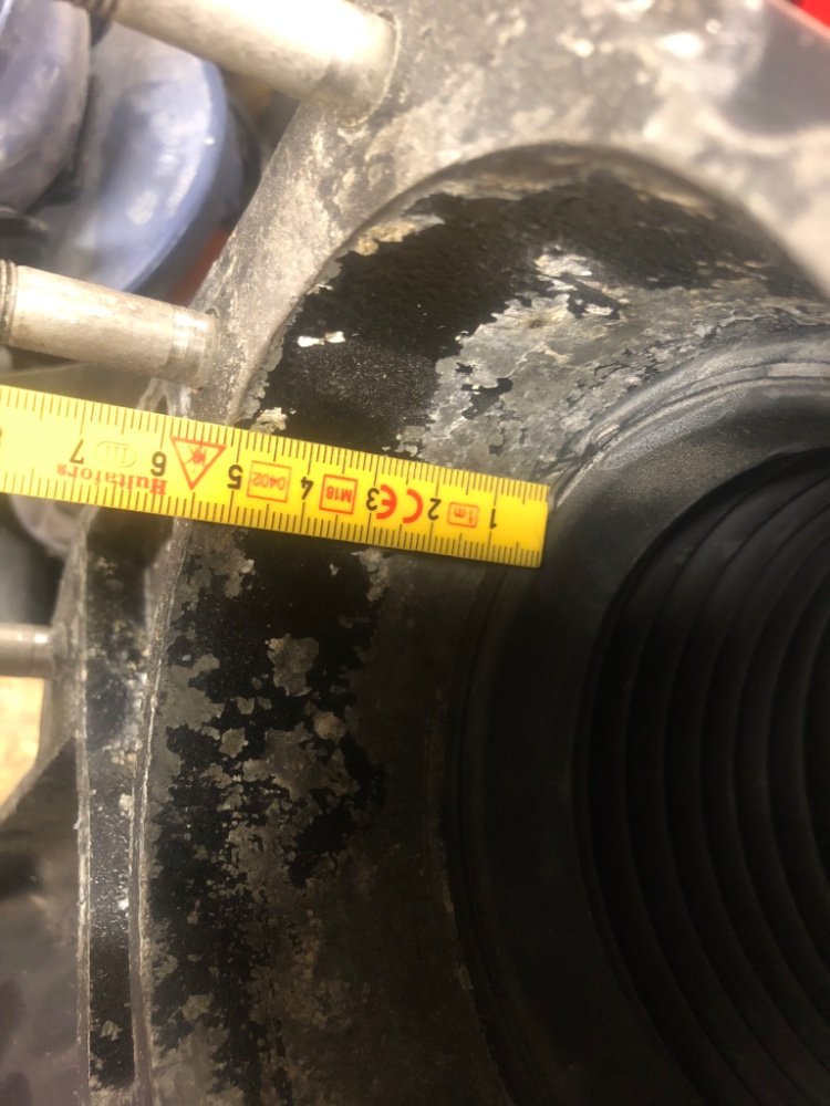

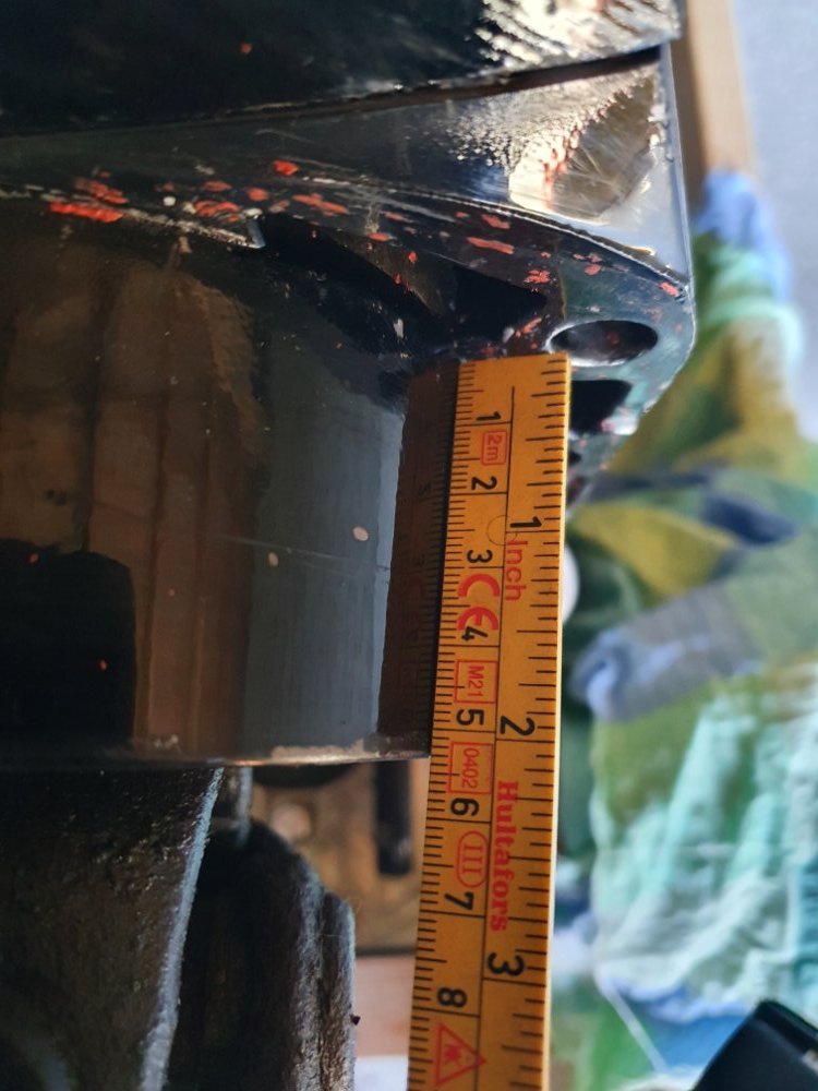

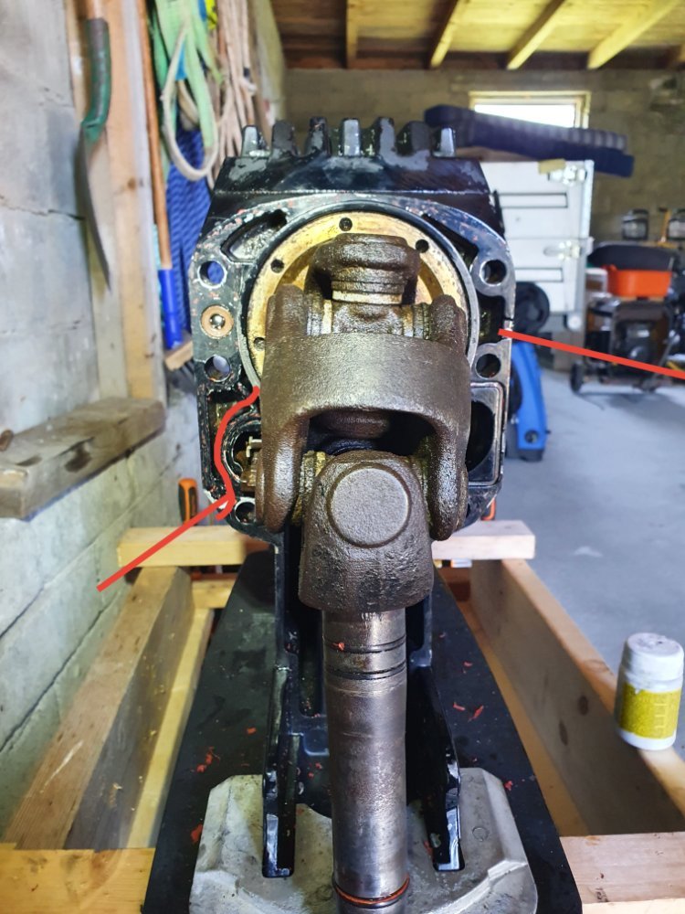

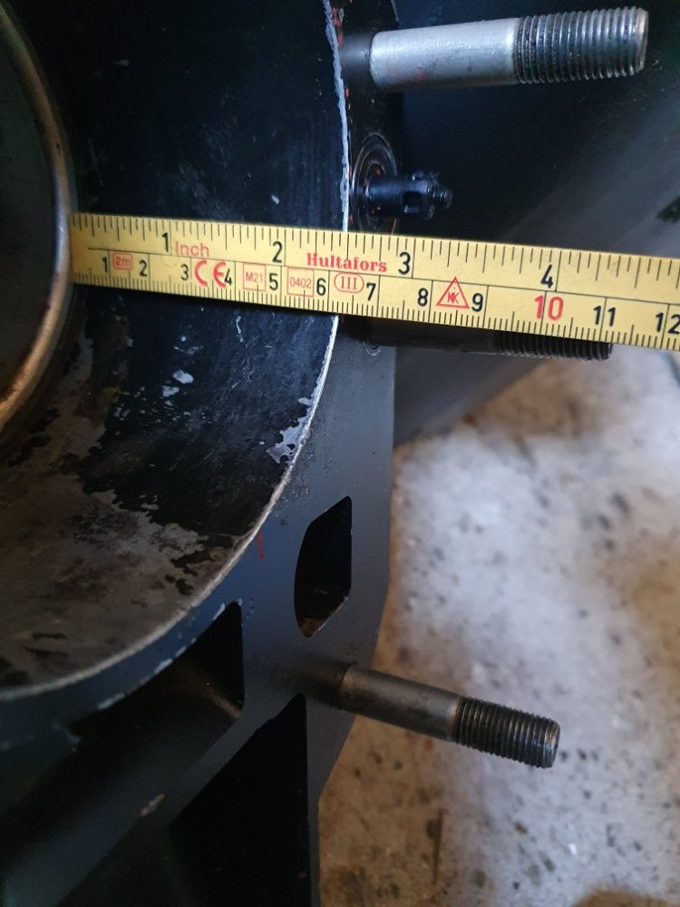

Foe Startet 10.Juni.2022 Link til dette innlegget Startet 10.Juni.2022 Har nå skiftet nye belger, gimballager og gummiringer på drevet. I fjor ble gearbelg og styrepinne skiftet til rustfri og smurt opp. Fortsatt lekker båten gjennom drevet og inn i båten. Lurer på om noen har peiling eller erfaring på hvor jeg skal lete etter feil. Har noen spørsmål jeg vil ha svar på. Se bildene jeg har sendt med. Jeg tror vannet kommer inn ved to utsparinger merket med rødt i drevet. Disse fører rett inn til "tuten" som belgen er festet til. Da må altså "tuten"tette godt når drevet skrues sammen. Som man ser på bildene med tommestokk mangler 0,9 cm for at dette oppnås. Hvis den da ikke skal tette i den konede tutveggen? Hvor skal den tetter? Er det et drev sammensatt av flere drev jeg har fått, i og med mangelen på 0,9 cm Hvorfor kuttet man ut pakningen som finnes på tidligere Bravodrev. Den tetter jo rundt dette området 100%. Nå er dette metall metall. Dårlig løsning etter min mening... Sitér dette innlegget Link to post

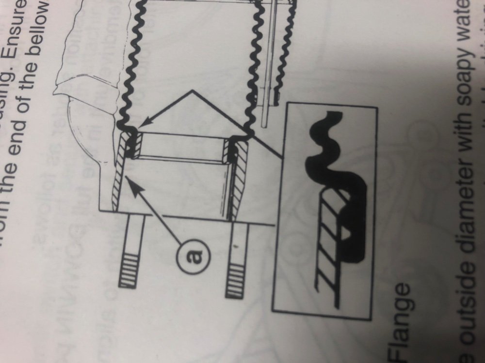

Shiny Svart 10.Juni.2022 Link til dette innlegget Svart 10.Juni.2022 Er du sikker på at fremre del av belgen ligger i spor og klemme tiltrukket? Jeg har tidligere brukt QuickSilver monteringslim på belgen. Er konen du dunker inn i bakkant belg sentrert og jevn rundt kanten? Er det rent og pent i sporene for alle o ringene? Fordel å bruke sjøvannsbestandig fett i spor før du legger i ringer. Ekstra tetting + holder ringene på plass under montering. Er klemme på wirebelg ok? Fordel å bruke strips på denne, får jevnere press pga liten diameter. Har også smørt et tynt lag ned fett på drevflens før den skyves inn i belg/konring. Håper dette hjelper. Sitér dette innlegget Sjøblid og ubetinget positiv! Link to post
marius Svart 10.Juni.2022 Link til dette innlegget Svart 10.Juni.2022 Jeg tror belgen dessverre er montert feil. Ta ut klemringen og sjekk, tror det er feil kant på belgen som ligger i sporet i belhous. Og husk for all del at belgen må limes. Selv bruker jeg pakningssilikon i tillegg der stussen rundt aksling ligger an mot belgen. Aldri hatt lekkasje her. Sitér dette innlegget Link to post

Lunde14 Svart 10.Juni.2022 Link til dette innlegget Svart 10.Juni.2022 Det lekker ikke inn ved de røde merkene dine, drevet skal tette mot belgen, altså «tuten» skal klemme mot den delen av belgen som ligger på utsiden av aluminiumsringen. Vist det lekker her vil du få vann in i belgen, det vil da komme in i båten gjennom gimbal lageret og ut i et sladrehull under drivakkslingen der den kommer ut av transomen og in i båten. Hvist det kommer vann her så er nok belgen feilmontert ut mot drevet, men du skal virkelig slite med og få montert alu ringen vist dette er tilfelle. Andre plasser det kan komme vann er girvaieren, styrebolten, ledningene til trimmsensorene, gjennomføringene til trimmslangene og også selve kjøleslangen. Det kan også være tæring, er vanlig at det blir lit tæring rundt innfestingen til eksosbendet, også vanlig med tæring i stussen der du limer belgen til transamen. vil andbefale deg og klemme deg ned bak motoren med en lommelykt eller eventuelt få lånt deg et endoskop og lokalisere lekken inne, er mye letter og si hva som er galt ute på drevet da. Sitér dette innlegget Link to post
Lunde14 Svart 11.Juni.2022 Link til dette innlegget Svart 11.Juni.2022 Har kikket lit mere på deler jeg har her hjemme og det er nok som flere har påpekt, belgen er feilmontert. Feilen ligger ikke i enden som limes in mot transamen men den som går ut i bellhousen, den som aluringen skal klemmes in i. som du viser på bilde har du ca 60 mm her, jeg monterte en løs belg på en bellhouse jeg hadde liggende og da får jeg ca 50mm Som du ser på bilde så er det ca 50mm der «tuten» skal in. beskrivelse fra verksted boka er redd du må opp med båten, av med drevet og montere dette på nytt. av erfaring så vil jeg ha byttet gimball lageret, har fått vann i blegen sel og prøvd og smøre opp lageret for og bruke det videre men det gikk bare et par mnd så måtte jeg opp og bytte det. Sitér dette innlegget Link to post
Foe Svart 11.Juni.2022 Emnestarter Link til dette innlegget Svart 11.Juni.2022 Takk Lunde14. Problem løst. Belgen ble satt i galt spor ved innfestinga ved klemringen. Båten sjøsatt nå i kveld uten at en dråpe kom inn. Sitér dette innlegget Link to post
