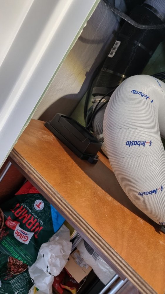

Eller slet jeg litt med å finne et sted med 60cm til nærmeste magnetiske kilde (pumpe, ledninger etc) til å sette CCU (kompassenheten). Lastet til slutt ned en Magnetometer app og fant plass bak en skuff. ?

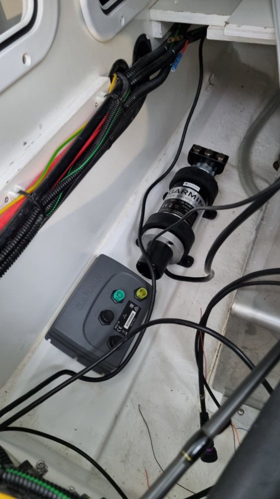

Pumpe og ECU nesten på plass. De blir montert på skottet til venstre for de, og i tillegg en plate under pumpen.

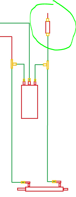

Videre på Shadow Drive, så var det du sa det jeg tenkte, men den må så vidt jeg skjønner stå fremfor pumpe og etter begge ratt. Ellers vil den deaktivere når den føler flow fra pumpe mot sylinder. Tenker å legge inn en meter fra T-kobling til Shadow drive. Hvis dette blir trøblete, må jeg få fisket frem den T'en som gjemmer seg lengre fremme. Stikker bort på Tess i lunsjen og bestiller slanger.
Tegnet opp i 1982 programmet "paint":
@Thomas_h da ville jeg gjort som du skriver og ta den fra en av hovedbryterene.
Paint er jo Pc'verdens svar på duck tape. Kan brukes til alt :giggle: Microsoft forsøkte å fjerne det for noen år siden, men måtte gi opp etter heftige protester og legge det tilbake i Windows.
Ja, slik du har tegnet opp. Der ene slangen fra styresylinderne går til der du har tegnet shadow driven, andre samt overløp ti de to andre. Men konfronter gjerne Garmin support så det ikke er noe viktig vi har oversett.

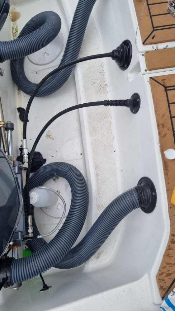

Fikk alle slangene også, men uheldigvis tok vi (jeg ?) feil på JIC størrelsen på de orginale koblingene. Så må få noen overganger i morgen.
Redigert av Thomas_h (see edit history)
Nytt (relatert) spørsmål. Nå ble dette en god blanding av NPT, JIC og div gjenger, hvor de fleste gjengene IKKE skal ha noen form for locktight eller teflontape etc. Men det står at "der det trengs, skal du bruke locktight 567".
Eneste stedet som det kan være tilfelle må være på Shadow Drive, som har NPT gjenger. Tetter gjengene her selv? Eller skal man bruke noe på gjengene?

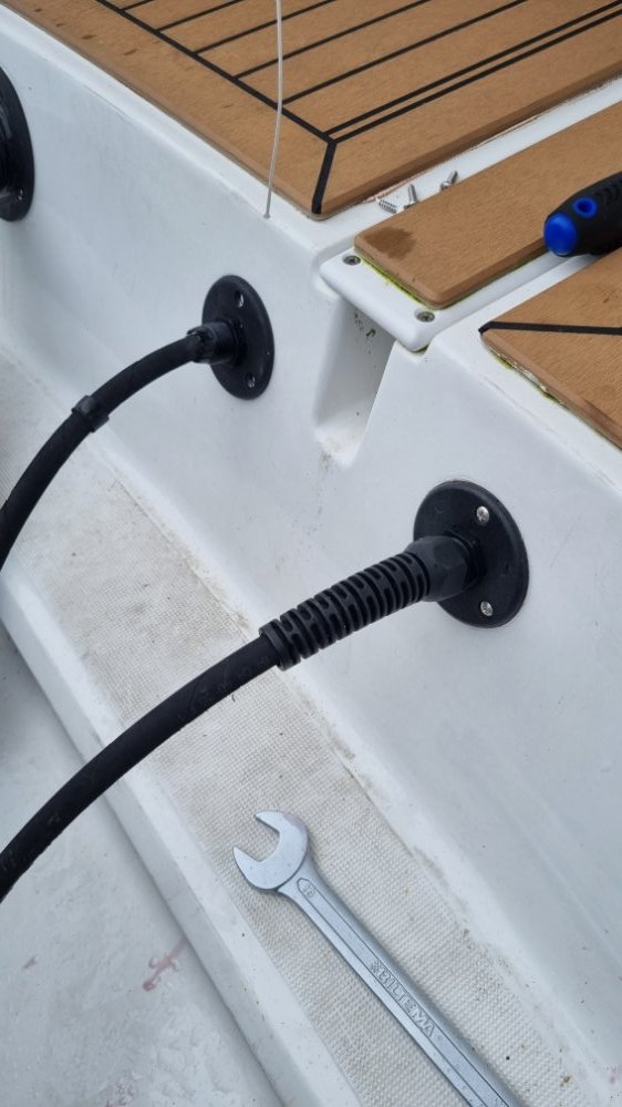

Videre, jeg må trekke inn de orginale slangene fra sylindere. Der er det brukt gjennomføringer som ikke det er mulig å trekke gjennom slangekoblingen. Er disse satt på FØR de er presset?20220615_184436.jpg.8f346b2334f8c9e5c0f802140a468f79.jpg

Ellers fikk jeg tak i 2 stk billige gjennomføringe, og klippet bort de orginale.. de må ha vært satt på før de ble presset.
En ny og en "gammel"
