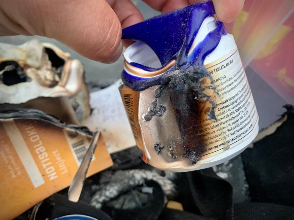

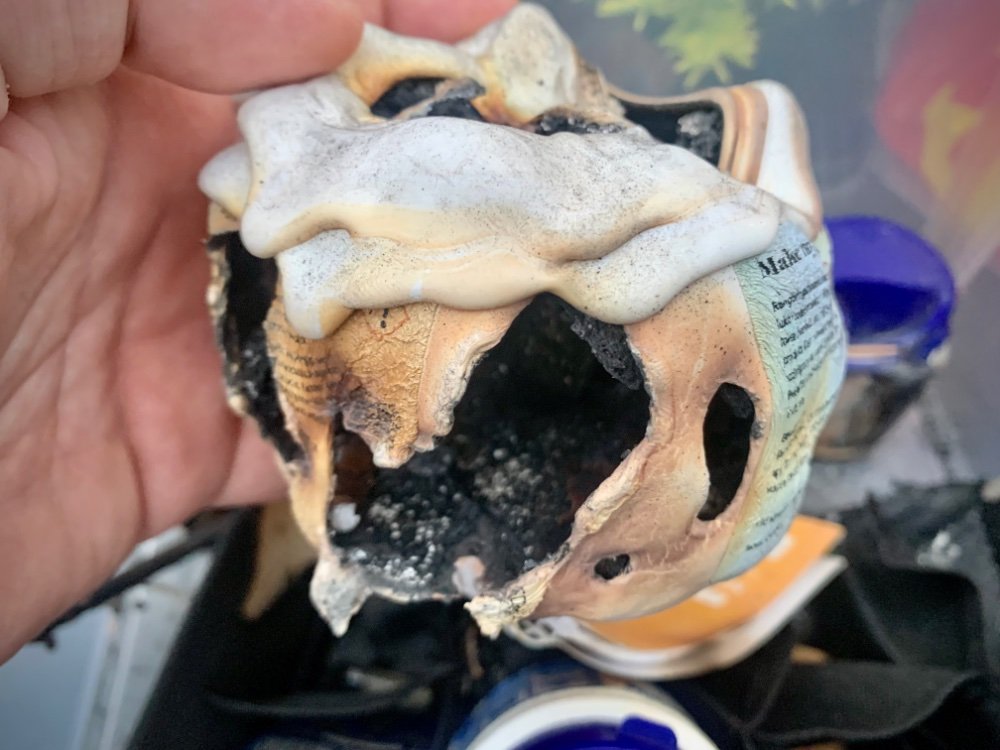

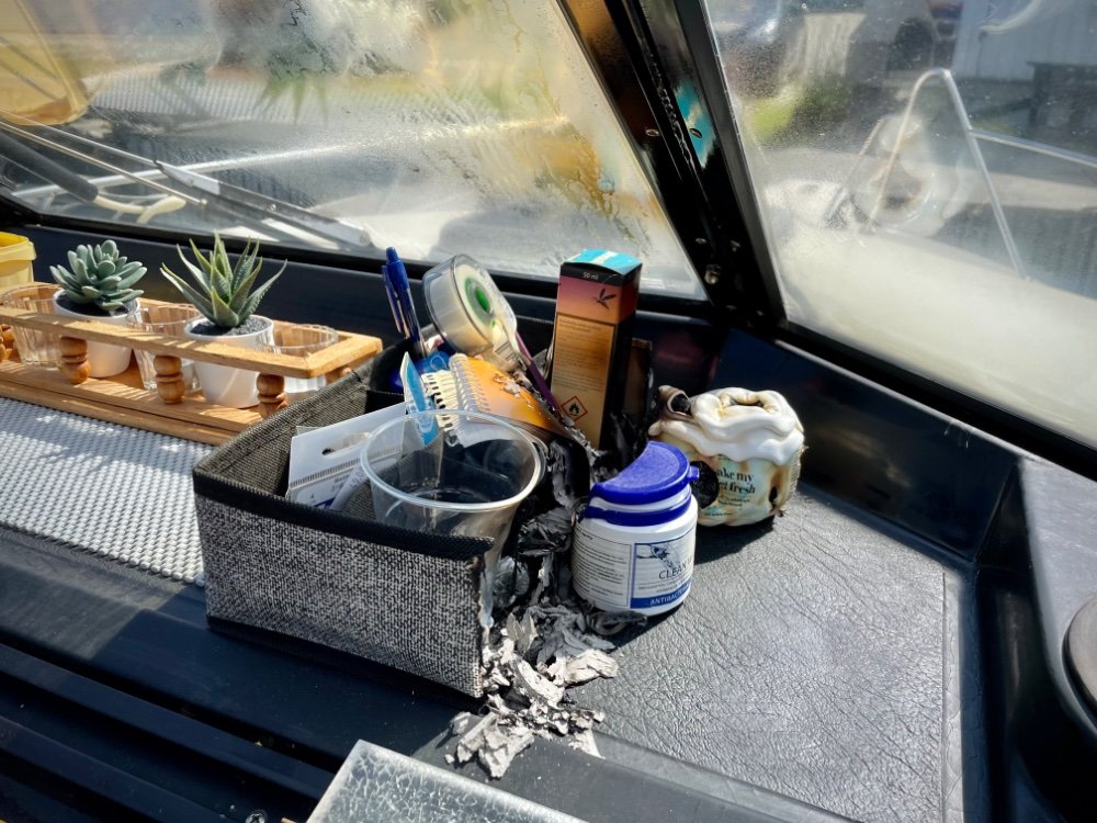

Hakkannen Startet 27.Juni.2022 Link til dette innlegget Startet 27.Juni.2022 En aldri så liten tankevekker nå i sommervarmen. Man har gjerne med seg mange forskjellige kjemikalier ombord, men kjenner man egentlig til faremomentene med dem og tar forholdsregler for hvordan de lagres? En kamerat fikk en skummel opplevelse her for et par dager siden, den varmeste dagen så langt i sommer. Han kom ned i båten (en Scand Baltic) og oppdaget en sterk og illeluktende brent røyklukt. Mistenkte først kjøleskapet, men dette var i orden. Sjekket så opp andre potensielle steder det kan oppstå en brann om feil skjer, men fant ingenting. Men, så la han plutselig merke til at det ene glasset i vindskjermen hadde fått et gult skjær over seg. Rett under, oppå «dashbordet» lå en kurv med diverse rask oppi. Her var det rett og slett oppstått en ulmebrann der flere av gjenstandene oppi kurven var enten smeltet eller blitt helt forkullet. Heldigvis ble ulmingen oppdaget i tide, og heldigvis var båten godt kneppet igjen, med litt trekk kunne utfallet ha blitt betraktelig verre? Tilsynelatende startet det hele i en boks med Biocool Make My Toilet Fresh, altså sanitærtabletter til å hive i dass for bedre nebrytning i septikttanken og for å redusere lukt derfra. Selges hos forhandlere av utstyr til båt og camping. Restene av tablettene inni boksen er helt forkullet. Ut fra databladet inneholder tablettene blant annet hydrogenperoksid (som ved oppvarming kan brytes ned til oksygen). Bør med andre ord ikke oppbevares i lukket beholder under varme forhold, men er samtidig ikke klassifisert som brannfarlig, så er gjerne ikke noe man kommer på skal være brannfarlig i farten. Det står heller ikke bakpå boksen at tablettene inneholder noe som kan føre til brann, for å oppdage dette må man inn i databladet for å se, og man må kjenne til hva hydrogenperoksid er for noe. Som kameraten min sier, han hadde jo aldri lagt gassbokser eller lignende i solsteiken (han har gassboksene til gassgrillen liggende i kasse i baugen med luke ute og som er drenert ut fra skroget). Sanitærtablettene ble lagt oppi korga i forbindelse med forrige båttur for at ikke barna hans skulle få tak i dem (boksen er lett å åpne, selv for småbarn). Dermed gjorde han som de aller fleste andre med småbarn gjør; legger det man vet er farlig et sted de ikke får tak i det. Men så kom varmen.. Og ting tok fyr. Konklusjon/advarsel; hvis det er andre som brukere disse tablettene (eller andre ting med hydrogenperoksid i seg), hold dette vekke fra varmen, slikt skal lagres kjølig (og innelåst)! Og sjekk gjerne databladet til produktene ombord, kanskje de inneholder stoffer man egentlig ikke ønsker ha med seg i tilnærmede lukkede rom? Sitér dette innlegget Link to post

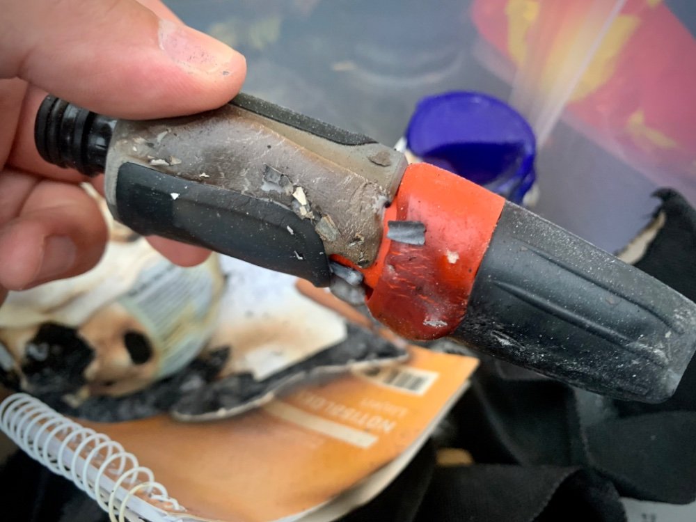

19 fot Svart 29.Juni.2022 Link til dette innlegget Svart 29.Juni.2022 Hakkannen skrev On 28.6.2022 at 1.16: Kan det hende teipdispenseren er synderen her? Hvis den er litt inneklemt i midten (vet det er hull helt i midten) så kan det bli et effektivt brennglass-speil. Alt er mest brent på siden mot teipdispenser og hvis det startet ca samme tid et døgn før og holdt på noen timer til så ser det ut til å passe med solretningen basert på skyggeretningen fra plantene. Sitér dette innlegget Link to post

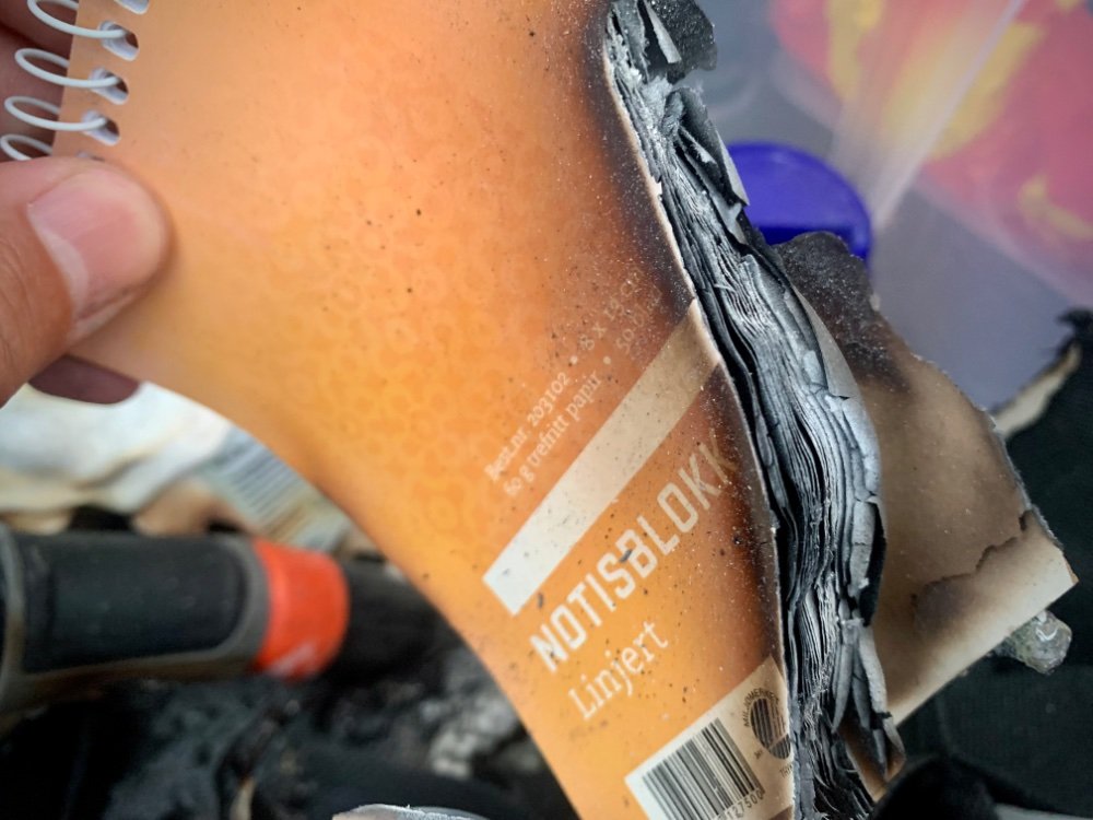

Hakkannen Svart 29.Juni.2022 Emnestarter Link til dette innlegget Svart 29.Juni.2022 tilplan skrev for 3 timer siden: Hadde vært interessant om de også postet sine tilbakemeldinger i denne tråden for å vise hva de gjør for å sikre at noe slikt ikke skjer igjen. Hvis jeg får videre tilbakemelding skal jeg legge ut dette? Swingswong skrev for 2 timer siden: De ligger dog kaldt i skapet på badet. Det er nok der de bør ligge ja. Du har gjerne muligheter for å låse skapet slik at ikke småbarn får tak i innholdet? 19 fot skrev for 1 time siden: Kan det hende teipdispenseren er synderen her? For all del, det kan jo være at den er synderen, men ut fra bildet ser vi også at varmeutviklingen har skjedd ut fra boksen med nevnte septiktabletter. Ser vi f.eks. på eska til myggmiddelet (som for øvrig er merket med brannfaresymbol?) er både denne, vannrenstablettboksen og notatblokka svidde i retning septiktablettene. Som om teipdispenseren i så tilfelle var utløsende faktor vil jeg likevel tenke at det er septiktablettene som har vært selve varmekilden til forkullingen på resten av tingen i korga. Den boksen var den eneste der innholdet var totalt forkullet. Hydrogenperoksid, oppvarmet, gir oksygen, en gass som i lukkede rom gjør ting langt lettere antennelig enn ved «normalt» oksygennivå. Blir spennende å se om produsenten finner ut av det. Lærdommen for min del er at det kan være lurt å sjekke opp databladene på kjemikaliene man har ombord, eller i alle fall sørge for at de blir lagret som etter anvisningen. Så får man heller montere lås på skapet der man oppbevarer slikt, slik at ikke arvingene stryker med av forgiftning. Sitér dette innlegget Link to post
