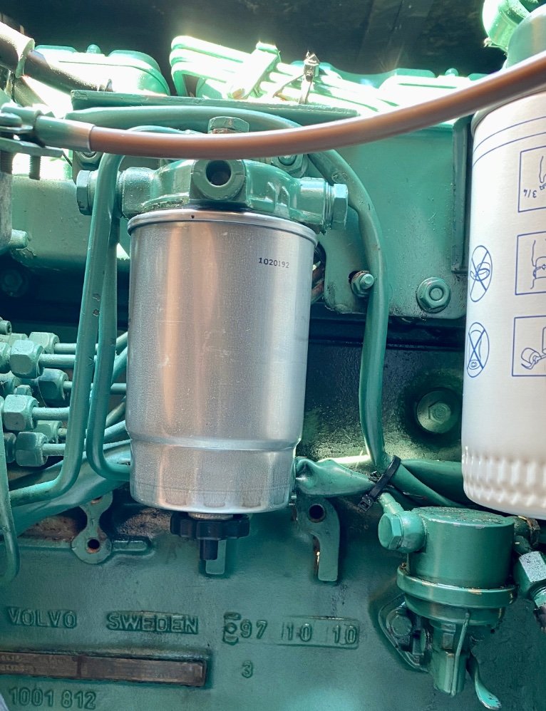

amboseli Svart 1.Juli.2022 Emnestarter Link til dette innlegget Svart 1.Juli.2022 Takk for godt tips! Jeg har nå tatt en runde og sjekket racorfilteret for lekkasje. Ser ikke ut som det renner tilbake til tanken nå. Nivået i filteret synker ikke. Lurer litt på om problemet kan ligge i finfilteret. Fikk en annerledes type enn jeg pleier å bruke nå sist. Legger ved et bilde. Kan feilen ligge der? Sitér dette innlegget Link to post

Fearline cornice Svart 1.Juli.2022 Link til dette innlegget Svart 1.Juli.2022 Har vært borti lignende problem,masse feilsøkning.bytter flere filter,filterhusfeste på motor,alle pakninger på banjo koplinger,skiftet ny pakning på lufteskruen.hos meg var det en ubetydelig luftlekasje i raco filter.koblet diesel tilførsel utenom raco filter,å luftet på dysene.da var problemet løst.monterte nytt raco filter,å ikke hatt problemer siden.så om du kobler deg forbi raco filter,eller bruker en ekstern diesel kanne. Sitér dette innlegget Link to post
