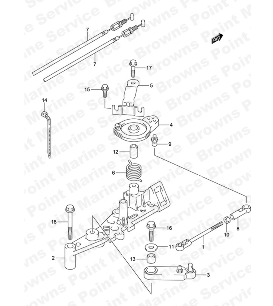

Welder Svart 5.Juli.2022 Emnestarter Link til dette innlegget Svart 5.Juli.2022 Du har helt rett! Målet med båtmotorbytte var høyere marsjfart og ikke toppfart...men jeg får ikke sove skikkelig før jeg har løst problemet.... og jeg MÅ jo teste toppfart :-) Her har jeg samlet noen bilder av oppsettet på motor og kontroller: - Kontroller, det er ingen mulighet for å endre posisjon for lenger utslag (NB! original Suzuki kontrollboks) - Motor front, der har jeg festet "Pivot ball" (9) på det innerste festet på "Throttle drum" (4), for å få størst utslag. Er allikevel ikke nok.... - Motor bak, "Jeg får ikke fullt utslag på "Throttle cam" (48) som igjen nekter meg BÅDE tomgang OG "full gass", selv når jeg justerer (strammer opp) kablene under. Sitér dette innlegget Link to post
dieselfan Svart 5.Juli.2022 Link til dette innlegget Svart 5.Juli.2022 Takk for meget gode og nyttige bilder og sprengskisser ? Virkelig seriøst? Ser helt klart ut som om du har gjort alt riktig. Ser for meg ur som om kontrollboksen rett og slett har for kort slaglengde. Om jeg har forstått deg riktig; du har beholdt kontrollboks fra 2008 DF150 og montert 2010 DF225 på din båt? Om det er riktig ville jeg spurt forhandler/importør om de to motorene skal ha forskjellig slaglengde Sitér dette innlegget Link to post
