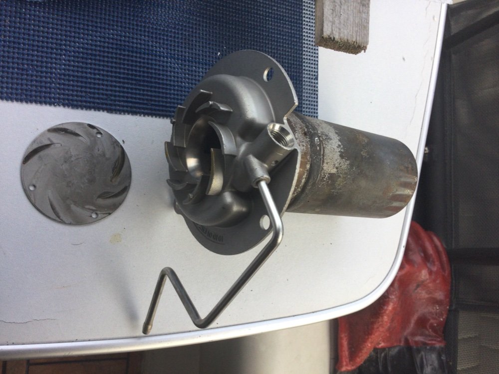

navid Svart 27.September.2021 Emnestarter Link til dette innlegget Svart 27.September.2021 (redigert) @Wallas Service: Nei, i brennkammeret på Eberen er det helt umulig å komme til med børste eller skrape. Er avhengig av å legge hele brennkammeret i et bad for å løse opp gruffen der inne. Og eventuelt spyle med høytrykkspyler i etterkant. Det er i bunnen av brennkammeret jeg ikke kommer til å rengjøre. Bildet tatt innover i kammeret. Nederst ligger et skjold med noen firkanta hull i periferien. Bak dette skjoldet ligger det koks og sot som jeg må få fjernet. Redigert 27.September.2021 av navid (see edit history) Sitér dette innlegget Link to post
Wallas Service Svart 27.September.2021 Link til dette innlegget Svart 27.September.2021 Terpentin? White spirit? Sitér dette innlegget Wallas Service v/Rune Akerø. run-ak@online.no, tlf 900 18 209 "Jeg var et skolelys, men så gikk strømmen" Link to post

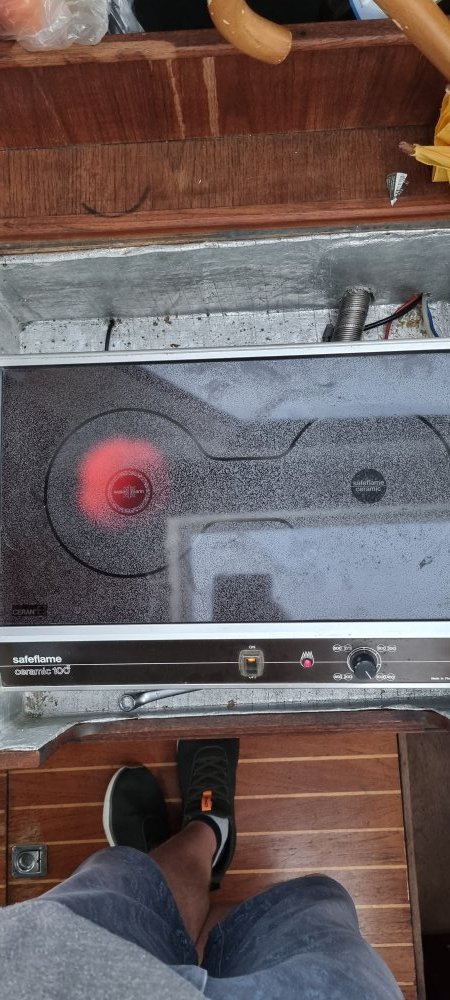

sørlandschips Svart 4.Juli.2022 Link til dette innlegget Svart 4.Juli.2022 Klikker og vifta sviver når jeg slår på apperatet. Safeflame ceramic 100x Båten sviver så er nokk av støm men den suger ikke opp lampeoljen . Kan lite om dette og kan ikke spørre forgje eier. Stått still i 4 år ish Sitér dette innlegget Link to post
Wallas Service Svart 4.Juli.2022 Link til dette innlegget Svart 4.Juli.2022 For det første: Er det gammel lampeolje? 4 år? Bytt til Fritidsparafin. Koble pumpen fra kretskortet, sett 12 v i pulser rett på pumpen gjentatte ganger. Går den nå? Det sitter en termostat på undersiden av apparatet som ser slik ut: Ta av kabelskoene og sett de sammen. Prøv på nytt. Om pumpen slår nå er det denne termostaten som er defekt. Om pumpen ikke slår i det hele tatt er pumpen gåen. Slår pumpen når du tester manuelt, er det nok kretskortet som har en feil. Sitér dette innlegget Wallas Service v/Rune Akerø. run-ak@online.no, tlf 900 18 209 "Jeg var et skolelys, men så gikk strømmen" Link to post
sørlandschips Svart 5.Juli.2022 Link til dette innlegget Svart 5.Juli.2022 Wallas Service skrev On 4.7.2022 at 13.55: For det første: Er det gammel lampeolje? 4 år? Bytt til Fritidsparafin. Koble pumpen fra kretskortet, sett 12 v i pulser rett på pumpen gjentatte ganger. Går den nå? Det sitter en termostat på undersiden av apparatet som ser slik ut: Ta av kabelskoene og sett de sammen. Prøv på nytt. Om pumpen slår nå er det denne termostaten som er defekt. Om pumpen ikke slår i det hele tatt er pumpen gåen. Slår pumpen når du tester manuelt, er det nok kretskortet som har en feil. Kastet den gamlelampe oljen og byttet til fritidsparafin (kjøpt på FK ) Får ikke pumpen til og slå når jeg kobler fra kretskortet og pulser den manuelt ? Men da er den jo ikke koblet til jording ? Prøvd og suge manuelt og det er ingen problem. Men pumpen tikker høyt og gjevnt med kretskortet koblet i og koblet "forbi" termostaten. Sitér dette innlegget Link to post
sørlandschips Svart 5.Juli.2022 Link til dette innlegget Svart 5.Juli.2022 (redigert) Trekker 11.11 v vist jeg måler direkte på apperatet Dø å pine der startet det etter mye om å menn. Skrudde av returen og blåste så hardt jeg kunne i kansje 1.5 minutt så startet den opp. Nå har den sveve i 10 minutt??? kjempe gøy !!! Skal jeg kun se "rundt flamme" på den varmeste delen ? Redigert 5.Juli.2022 av sørlandschips (see edit history) Sitér dette innlegget Link to post

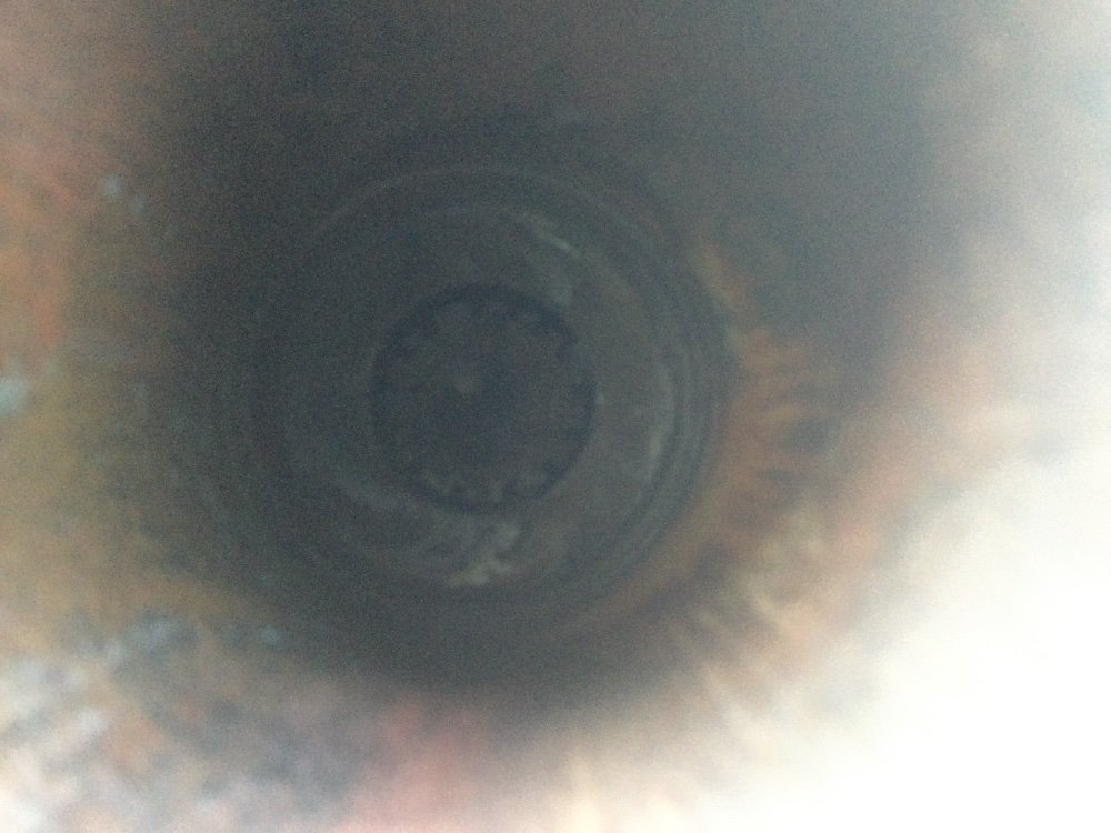

husky dane 85 Svart 5.Juli.2022 Link til dette innlegget Svart 5.Juli.2022 For å reingjera i bunnen av brennkammeret på eber brukar eg eit smalt skrujern,ikkje opptimalt men da virkar nokolunde,ellers så er da berre å bytta,da er og noko isolasjon som ligg der,fant ein snutt påYoutub som visar korleis da er Sitér dette innlegget Link to post

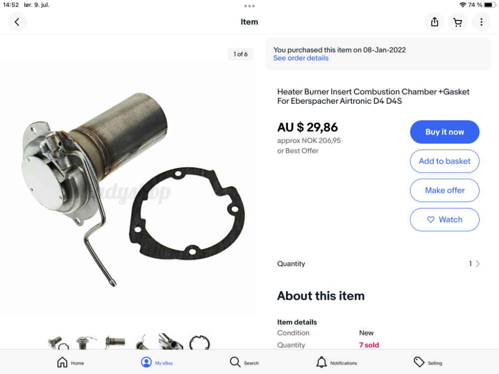

sleipnern Svart 9.Juli.2022 Link til dette innlegget Svart 9.Juli.2022 Skrapet ut så mye at brennkammeret funker etterpå. Brukte hesjestreng som ble banket flat i enden, skrapte og grov med tålmodighet. Kjøpte også reserve på Ebay i tilfelle: Sitér dette innlegget Link to post
Brigg Svart 9.Juli.2022 Link til dette innlegget Svart 9.Juli.2022 Her er et slikt brennkammer delt i to. Fra denne siden: https://www.letonkinoisvarnish.co.uk/faulty_components.html Som det fremgår av bilder ligger det en netting nederst i brennkammeret. Dette er vanskelig å komme til, og en mekanisk rengjøring er nærmest umulig. Om man skal klare å rengjøre dette må det plasseres i en eller annen veske som løser sot/koks uten å ødelegge metallet. Hva som løser sot er jeg usikker på, om det er syrer eller baser. Men kanskje en ultralydvasker klarer å gjøre rent også her? Sitér dette innlegget Viksund 340 St. Cruz: Tre-roms fritidsbolig med to terasser og fleksibel beliggenhet. 2009 - 0000: Viksund 340 St.Cruz Fly m/VP D6-370/HS80AE 2003 - 2009: Halco 29 Offshore Fly m/VP 41B/290DP Link to post
