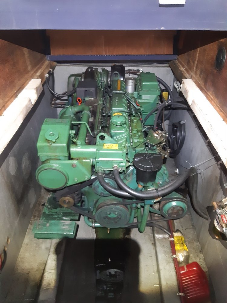

fredriksen Startet 5.Juli.2022 Link til dette innlegget Startet 5.Juli.2022 (redigert) Ja, da har jeg gjort dette: Jeg har mest sannsynlig ødelagt en helt OK god og trofast motor jeg i mange år har vedlikeholdt etter alle kunstens regler. Jeg har terpet for våre sønner at de må følge med på instrumenter underveis, da særlig på oljetrykk og temperatur. Og så har jeg klart å drepe motoren selv, det er det som tynger mest. Det hadde vært mye enklere å unnskylde andre og bare tatt det som en unødvendig kost, men at jeg selv kunne ødelegge motoren, den sitter svært langt inne. Grunn til overoppheting er veldig enkel: På min installasjon er det en kuleventil på innsiden av hekkaggregatplaten for ved behov å stenge av sjøvann inn, og denne var stengt. Jeg har skiftet sjøvannsrøret som går fra sjøvannfiltret til oljekjøler (et større U-rør som går under motorens framside) og i den forbindelse beveget jeg kuleventilen, slik at dersom installasjonen av kjølerøret viste seg ved sjøsetting ikke var helt OK, kunne jeg stenge av sjøvann inn. Vanligvis brukes ikke denne ventilen da den er svært vanskelig å nå og man kan kun føle den med hånda langt nede bak motoren (trangt og flere slanger, servo etc. over den). Det var ikke innlysende når ventilen er stengt eller åpen, og jeg satte den slik at håndtaket sto langs med slangen, slik som ventilene vanligvis er. Så tenkte jeg å sjekke om det kom vann til filteret med en gang den var satt ut. Nå ble det litt travelt ved utsett da jeg skulle ha ut to båter. På den første utsatte hadde motoren vært ute, og jeg kontrollerte at alle slanger og tilkoblinger var OK, da dette arbeidet var utført av et servicefirma. Det viste seg at det var et par slangeklemmer som hang løst og måtte settes på plass før alt ble tett og vi kunne flytte båten fra utsettingsbrygga. Deretter ble min båt satt ut og jeg måtte starte motor og flytte båten ut / rundt en pir. Da var hele "sjekk om sjøvann inn" glemt og jeg gikk for sakte motor utover, ca 1.500 omdr/m. Det var en del vind i går og det var noe bølger imot slik at det sprutet godt på frontvinduene. Jeg sto da i båten og hadde hodet over kalesjen slik at jeg både kunne følge med min sønn som kom etter i den først utsatte båten og også holde utsikt forover. Den totale støyen fra vind, sjøsprøyt / slag og noe fra motoren, gjorde at jeg ikke hørte temperaturalarmen der jeg sto med hodet utenfor kalesjen. Det var først da jeg etter 12-15 minutter merket at motoren gikk litt roligere, at jeg trakk inn hodet og så over instrumentene. Da sto temperaturen i peak. Jeg stanset motoren og løftet opp motorluken. Der veltet det ut mye røyk som om det var full brann i motorrommet. Jeg luktet at dette var kokt frostvæske og forsto med en gang hva som var skjedd og hva som var feil. Og var også ganske klar over at jeg nå hadde drept en god fin motor. Utrolig kipt!! Det kom raskt et par båter opp og en oppfordret meg til å komme meg ut av båten da de trodde at det var brann i den. Jeg visste at det ikke var brann og forlot ikke båten. Vår sønn kom opp med sin båt og vi satte tauing og fikk etter hvert tauet båten inn til båtplassen vår. Der gikk jeg i gang med å tømme motorrommet for kjølevann og fikk aust opp ca 14 liter. Det betyr at motoren var tom for kjølevæske. Etter et par timer var motoren kjøligere og jeg hadde da på ca 12 liter før jeg kunne se & høre at det dryppet kjølevann fra motoren. Det så ut til å komme fra vannpumpe eller i det området på styrbord side av motoren. Jeg prøvde da å tørne motoren på starteren, men den står fast. Eller mindre trolig: for lite strøm på batteriet, men det har jeg ikke tro på. Skal sjekke mer i dag. Det betyr i praksis at båtturen min i 2022 ble på ca 12- 15 minutters skjebnesvanger motorbruk og at jeg selv har ødelagt en motor jeg har vært svært fornøyd med. Den har gått ca 1.400 timer og har etter som den har fått nye deler og normal service, vært en motor jeg er fornøyd med. Og så går jeg altså hen og dreper motoren ved å stenge av kjølingen. Jeg har heldigvis ikke skadet andre, men jeg selv kommer nok til å huske dette til jeg ikke husker noe annet. Byttemotor - reparere motoren - noen som har erfaring med slik varmgang? Jeg har sendt forespørsel til Motor og Gear som leverer byttemotorer, for det meste til biler, men visstnok også til båter. Hvilke andre bør man sjekke med? har noen noen tips? Reparere motoren? Jeg har en rimelig lang erfaring som hobbymekaniker på bilmotorer, helst da bensinmotorer. Jeg vil derfor tro at det kan la seg gjøre å skru noe på en VP 41 dersom man ikke trenger spesialverktøy (sylinderforinger?) og at man klarer å håndtere en såpass tung motor uten spesial-løsninger. Jeg har ikke motorbukk som er beregnet for denne tyngden selv om den har vært brukt på både V8 og rekke-6 bensinmotorer. Er det noen av dere som har orket å lese såpas langt, som har utført sentrale reparasjoner på tilsvarende motorer? Kanalkapteinen fra Telemark gjorde en god del på sin VP41 leste jeg i fjor, men for alt jeg vet kan han være en utdannet mekaniker med tilgang til korrekt verktøy. Jeg vil også tro at La-Sa (den lokale VP-salg/service her i Oslo) gjør denne type arbeid, men jeg regner med at de ikke trenger å være de rimeligste. I tillegg så vet jeg fra før at de har en service-ordrebok som er full i lang tid fremover. Videre framdrift: Som skrevet blåste det en del i går og jeg klarte kun å få båten (en Skarpnes Weekender 25) blåst & trukket inn i en ledig båtplass ytterst på den piren hvor jeg har båtplass. Jeg skal nå forhale båten fra denne ytterste plassen til min egen plass når det blir vindstille og jeg får et par mann til å hjelpe til, da jeg må rundt piren og 5 - 6 båter innover på yttersiden. Da bør det være vindstille slik at man ikke blåser inn på andre båter. Når så båten er skikkelig fortøyd på plassen, rydder jeg båten og lar den ligge til etter ferien. En ferie som blir uten båt. Håper at andre slipper å ødelegge sine motorer når de nå har lest hvor fort det er mulig å ødelegge en solid motor. Jeg håper at jeg ser noe lysere på båtlivet i august og da kan se fram til et båt-år i 2023 uten uhell, i hvert fall egenlagde feil. Redigert 5.Juli.2022 av fredriksen (see edit history) Sitér dette innlegget Link to post

fredriksen Svart 6.Juli.2022 Emnestarter Link til dette innlegget Svart 6.Juli.2022 Kveldens status: Den drepte grønne har gjenoppstått Kvelden tok imot meg med regn og grått vær og det passet godt til min sinnsstemning der jeg gikk utover piren til min båtplass, Her er den drepte grønne med litt kjøleveske i skutebunnen, den lekker. Startet først med å ause ut kjølevæske fra skutebunnen samt tørke vekk en del av kjølevæske & oljefilm som ligger over alt slik at jeg kunne jobbe uten å bli helt tilgriset. Kveldens økt startet med å sjekke oljen, ref @Hulda: Peilepinnen hadde ikke skum på seg, olja var ikke grå og det luktet ikke brent av den. Jeg smakte på olja og den smakte like vondt som vanlig, men ikke brent smak. Godt resultat da det betyr at det ikke er vann i olja eller at den har vært varm nok til å bli brent. Og det betyr også at det kan se ut som om toppakningen har klart seg. Deretter tok jeg fram mitt gode amerikanske pipenøkkelsett i tommer da mye av motorens bolter er i tommer. Fant fram riktig sekskantpipe og latmannsarm og forsøkte å tørne motoren. Og, det gikk helt greit...? !!!! Kjente ikke noe som satt fast og jeg kunne enkelt dreie litt fram og tilbake. Herlig Hurra Jeg gikk da over til å sjekke starteren og plusskabelen til den. Den var som alt annet mer eller mindre svart og jeg demonterte og renset den og vasket flatene med rødsprit. Skrudde fast kabelen og slo på hovedbryter for strøm. Satte nøkkel i tenningslåsen og forsøkte å starte motoren. Den startet tvert som vanlig og gikk helt rolig og fint!!! Jeg lot den gå i 4-5 sek til oljetrykket kom, og det var helt normalt. Stanset så motoren, den har jo ikke kjølevæske da ca 4 liter av de 12 har rent ut som tidligere nevnt. Jeg utførte noe som sikkert kunne blitt oppfattet som en krigsdans, men dette var en gledesdans. Men, for å være helt ærlig: Jeg var usikker på om jeg faktisk drømte dette og sjekket klokka for å se om dette faktisk skjedde. Det var litt vanskelig å tro at dette kunne være riktig. Men det viste seg, jeg drømte ikke og motoren hadde virkelig startet og gått som normalt. Det så jeg helt tydelig på all eksosen som var i motorrommet....... Det er originalt en gummibelg mellom eksoskneet og eksos-"røret" som går ned og ut i drevskjoldet. Denne litt tynne gummibelgen har jeg byttet til en silikonslange fra Tess som tåler ca 400 grader, om jeg husker riktig. Det var i alle fall en slangestubb som er vesentlig kraftigere enn VPs originale gummibelg. Jeg antok at denne var smeltet og det viste seg å være rett, se bildet. Likeså var den mindre slangen ved siden av revnet. Man kan se at silikonen er borte og det er kun stålnettet som er igjen. + Dette var en gledens dag, og småplukk som ødelagte slanger, pakninger og helt sikkert kjølevannpumpe, impeller og annet ytre deler på motoren er bare helt greit og gjør livet svært mye lysere. Jeg var litt bekymret for hvor vannspeilet egentlig står i eksos-"røret", men det står i alle fall lavere enn denne silikon-slangen. For å sikre meg litt mer mot vann inn der, så fylte jeg på 100 liter ferskvann da beholderen for denne er fremme i baugen. Er jeg heldig løfter det akterenden en centimeter eller to. Etter en så fin status ble det også god stemning i heimen da jeg kom hjem. Jeg fant fram en ekstra gammel armagnac Napoleon, kjøpt for ca 40 år siden i Paris og skålte med fruen over den grønnes gjenoppstand fra de døde! Men jeg er særs imponert over at en så tørrkjørt maskin muligens kan overleve! Jeg regner med å bytte mye av de ytre deler, da kanskje særlig termostater slik som @dieselfan nevner, men nå har jeg ikke panikk lengre (kan jo også skyldes armagnac'en :-) Så nå tar jeg kvelden og ser lyst på det kommende båtlivet! (Men jeg undres litt mht bildene... I editoren for innlegget står det : BRUK PLUSS-TEGNET TIL Å SETTE INN I ØNSKET POSISJON, HVIS IKKE VIL DET BLI VIST PÅ SLUTTEN AV INNLEGGET. Vel, jeg ser bildene der jeg ønsker å ha dem og et pluss fra eller til ser ikke ut til å gjøre noen forskjell. Sette likevel et plusstegn ved slangene for å prøve.) Sitér dette innlegget Link to post
