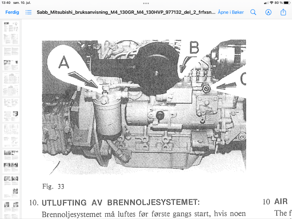

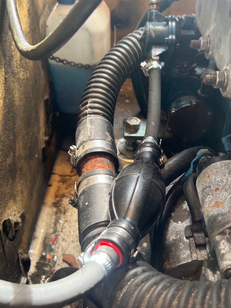

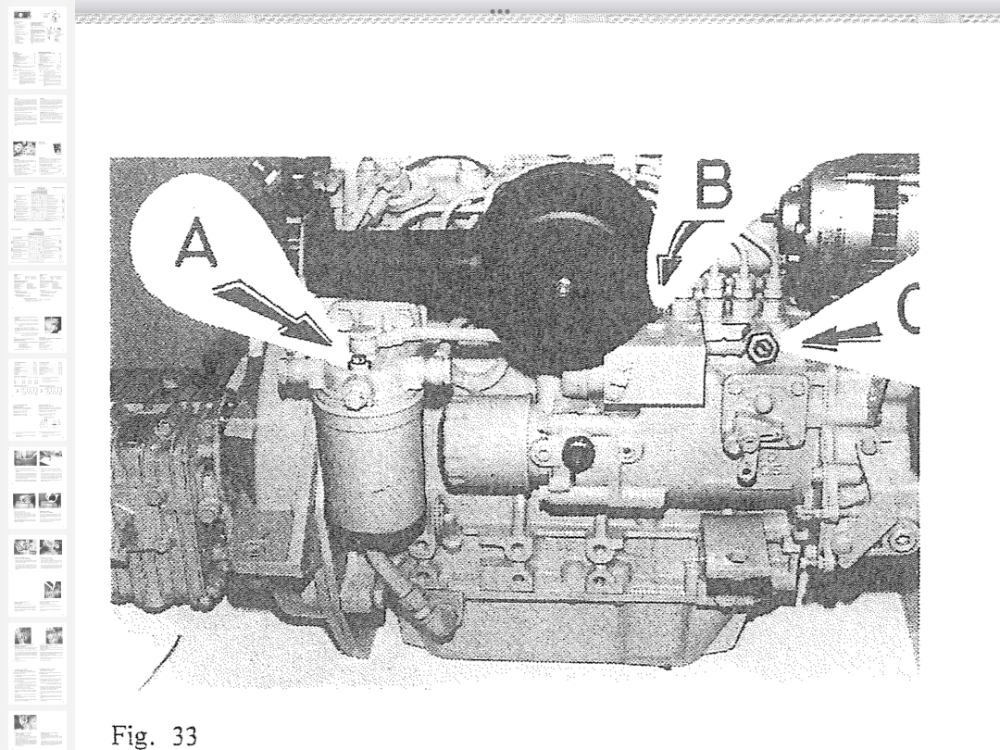

Nybrott Svart 14.Juli.2022 Emnestarter Link til dette innlegget Svart 14.Juli.2022 Hei igjen? da var slangen byttet og alt ser tett og bra ut. Men start fikk jeg ikke. Tente litt med startgass. Luftet helt frem som beskrevet i manualen. 3 ting jeg lurer på. Håndpumpa er annerledes nå. Den går ikke tilbake av seg selv som tidligere. Jeg har montert den pumpa som vist på bildet. Greit? Sist og ikke minst. Når jeg lufter på det stedet som er merket B på bildet får jeg ikke samme resultat som på A og C. Det kommer noe som ser ut som veske med noe hvitt. Luftet ut mye uten at det så bedre ut. Minnet meg ikke om luftbobler.( kan ta et bilde og legge ut i kveld) Noen forslag til hva jeg kan gjøre videre? Sitér dette innlegget Link to post
VegJoh Svart 14.Juli.2022 Link til dette innlegget Svart 14.Juli.2022 Nybrott skrev 19 minutter siden: Tente litt med startgass. Kjenner ikke din motor, men generelt er det ofte anbefalt å være forsiktig med startgass på dieselmotorer Sitér dette innlegget D5L Skibsplast 14 | Hobby 445 Exclusive | Uttern D55 | Askeladden 705 Voyager | Marex 280 Holiday | HR 435 | Viksund 310 St.cruz | Bavaria 36 Cruiser Link to post
Grand Banks jr Svart 14.Juli.2022 Link til dette innlegget Svart 14.Juli.2022 Jeg klarer ikke å se om den nye blærepumpen er montert rett vei, men antar det. Den har en retning, og ofte står det en pil på den i den retningen den pumper. Jeg er nysgjerrig på det hvite du snakket om. Ser frem til bilde av det. Sitér dette innlegget Fiskebåten: Shetland 498 - min 16" "speed sjark" - 60 HK Evinrude VRO (deaktivert VRO) Turbåten: Neptim 8000, VP TMD40A TAMD41B Link to post
Nybrott Svart 14.Juli.2022 Emnestarter Link til dette innlegget Svart 14.Juli.2022 Blærepumpa står rett vei. Har brukt den når jeg har luftet. Fikk ikke ruslet bort og tatt bilde i dag, så det kommer i morgen? Sitér dette innlegget Link to post

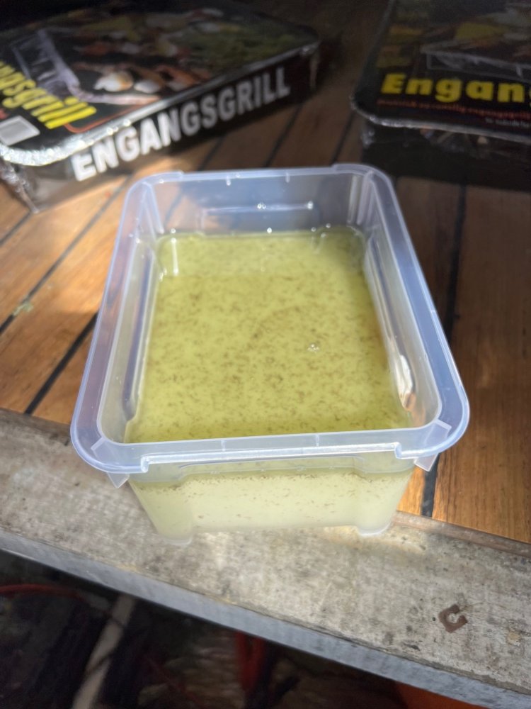

Nybrott Svart 15.Juli.2022 Emnestarter Link til dette innlegget Svart 15.Juli.2022 Dette er meget flaut. Minner på at det er min første båt og første dieselmotor jeg skrur på. Hufff. Har over tid reagert på dieselen. Men ikke tenkt mer over det. Når anlegget var luftet skikkelig og motoren ikke hadde antydning til tenning gikk jeg igjennom hva det kunne skyldes. Da slår det meg. Alle hint som at den viser nesten full tank etter å ha fylt 20 liter diesel. Og manglende viskositet og lukt på dieselen. Jeg har prøvd å starte båten på vann. Kastet 2 dl fra det jeg hadde luftet i en bøtte vann. Ikke spor av diesel. AMATØR. Skal tappe av tanken og fylle på diesel. Noe jeg må tenke på? Kan jeg ha ødelagt noe? Fy F…. ? Sitér dette innlegget Link to post
Nybrott Svart 15.Juli.2022 Emnestarter Link til dette innlegget Svart 15.Juli.2022 Tappet fra bunnen av tanken Sitér dette innlegget Link to post
SveinHa Svart 15.Juli.2022 Link til dette innlegget Svart 15.Juli.2022 Supert. Ja, altså ikke det at det er særlig supert med vann i dieselen men at du har funnet ut av det og gjort deg gode erfaringer å ta med deg til senere anledninger. Som du skriver i første innlegg, og som jeg egentlig ikke merket meg spesielt ved, er at der kommer ikke diesel gjennom finfilteret. Det kan veldig godt skyldes at det er papirfilter og papiret sveller opp i vann og blir tett. Da gjenstår jo å få inn frisk diesel og ta deg en god tur for å være sikker på at mest mulig vann forsvinner. Godt jobba Sitér dette innlegget Vaksinehistorie, forelesning om propaganda fra Free University of Toronto (kortversjon 6 min). Brosjyre Barnevaksiner. Link to post
Grand Banks jr Svart 15.Juli.2022 Link til dette innlegget Svart 15.Juli.2022 Godt du har funnet årsaken. Jeg er faktisk ikke sikker på hva som bør gjøres med en motor som kan ha blitt servert vann i stedet for diesel, men jeg vil tro at det beste er å få pumpet igjennom diesel og lufte hvert eneste dyserør slik at drt er ren diesel som kommer der før man kopler på dysene igjen. Og deretter starte opp og la motor gå seg god og driftsvarm. Du må også finne årsaken til at det er vann på tanken. Jeg hadde koplet opp en 10 liters dunk med ren ny diesel, og kjørt evt returslange med diesel ned dit. Byttet dieselfilter. Luftet frem til dyser. Og deretter prøvd å starte. Muligens en som kjenner dieselmotorer bedre enn meg ville advart mot dette. Ikke vet jeg. @Hulda, @dieselfaneller @Komodo kan sikkert avkrefte eller bekrefte. Sitér dette innlegget Fiskebåten: Shetland 498 - min 16" "speed sjark" - 60 HK Evinrude VRO (deaktivert VRO) Turbåten: Neptim 8000, VP TMD40A TAMD41B Link to post
Grand Banks jr Svart 15.Juli.2022 Link til dette innlegget Svart 15.Juli.2022 Kan også legge til at vann i diesel = mulig stort problem. Ikke bare pga vann, men pga dieseldyr som er en organisme som lever i sjiktet mellom vann og diesel og avlegger et slam som tetter dieselsystemer. Sitér dette innlegget Fiskebåten: Shetland 498 - min 16" "speed sjark" - 60 HK Evinrude VRO (deaktivert VRO) Turbåten: Neptim 8000, VP TMD40A TAMD41B Link to post
Komodo Svart 15.Juli.2022 Link til dette innlegget Svart 15.Juli.2022 Grand Banks jr skrev 22 minutter siden: Jeg er faktisk ikke sikker på hva som bør gjøres med en motor som kan ha blitt servert vann i stedet for diesel, Det du beskriver er ikke dumt. Man må sørge for å få flushet systemet med ren diesel og bytte alle filter. Jeg ville begynt med å tømme tanken og rengjøre den. Så ville jeg demontert dyser og dyserør, og byttet filter. Så ville jeg helt ren diesel på tanken, og kjørt gjennom til det sprutet ut ren diesel av dyserørene. Tatt av en og en dyse. Så ville jeg satt på dysene og kjørt på starteren en stund med dysene demontert slik at man får flushet dem med ren diesel før man prøver å starte. Da får man også sett at alle dysene har grei forstøving. Deretter ville jeg montert tilbake dysene og startet opp og varmkjørt motoren. Men nå er ikke jeg motormekaniker, så det er mulig at andre har avvikende meninger. Sitér dette innlegget Draco 20 blir jolle Skroggjennomføringer og materialkvalitet DIY Badeplattform DIY Anker i syrefast Link to post
Fantino Svart 15.Juli.2022 Link til dette innlegget Svart 15.Juli.2022 Reagerte på fargen på ‘dieselen’ i filteret i første innlegg, det lignet ikke på dagens grønnfargede diesel.. Ift tanksjau ville jeg også sjekket litt ift om det kan være en eller annen vannlekkasje inn i dieseltank, da innholdet jo fremstår mer som vann med litt diesel enn motsatt? Sitér dette innlegget Link to post
