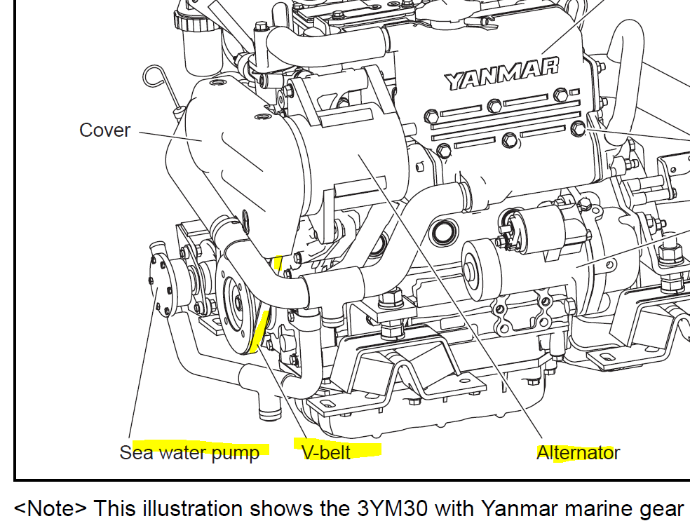

Olevine Svart 11.Juli.2022 Link til dette innlegget Svart 11.Juli.2022 Sikker på at det ikke er samme reim som driver både dynamo og vannpumpe? Litt vanskelig å se nøyaktig på tegningen under, men det kan se ut som om det er samme reim. Bildet er hentet fra servicemanual funnet i dokumentarkivet her. Sitér dette innlegget Link to post
mnj0909 Svart 11.Juli.2022 Emnestarter Link til dette innlegget Svart 11.Juli.2022 Takker for svar! Jo, det ER faktisk en egen reim som driver sjøvannspumpen. Denne sitter på innsiden av dynamoreimen, men er ikke synlig på tegningen. Og det er jo det som er litt rart, synes jeg. At selv den veldig detaljerte servicemanualen på 250 sider ikke nevner eller viser denne reimen. Og ja: Det er den riktige manualen... :) Sitér dette innlegget Link to post
Sun Flyer Svart 11.Juli.2022 Link til dette innlegget Svart 11.Juli.2022 Jeg har to sånne motorer, bare modellen over på 30 hester. Ja, det er jævlig irriterende at reimen ligger der den ligger. Men den slites mye mindre enn den andre reimen. Pumpen er veldig lett å drive. Bare den ikke slurer vil den vare i maaange år.. Sitér dette innlegget Motorbåt er harry - A. Rosèn Link to post
